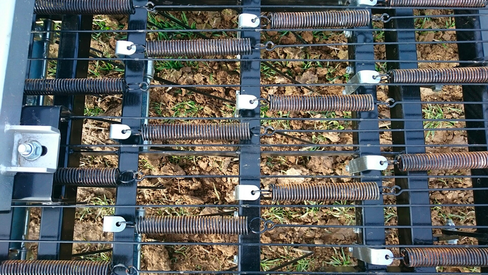

Elle est composée d’un châssis mécano-soudé supportant six barres porte dents. Les dents de 7 ou 8 mm et 470 mm de longueur sont toutes indépendantes et possèdent un système de tension individuel et leur agressivité est réglée mécaniquement ou hydrauliquement. Deux ou quatre roues assurent le contrôle de la profondeur de travail.
