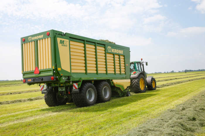

Présentée lors de l’Agritechnica 2017 la nouvelle gamme de remorques autochargeuses Krone MX se décline en cinq modèles de 33, 37 et 40 m3.
Il s’agit des MX 330 GL/GD, MX 370 GL/GD et MX 400 GL. L‘abréviation GL signifie que ces machines ont une structure entièrement en acier tandis qu’en version GD, elles ont en plus un tambour de distribution.

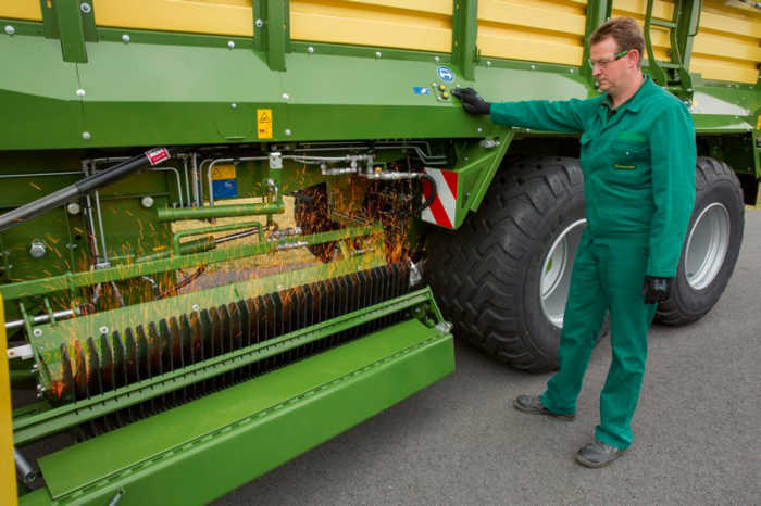

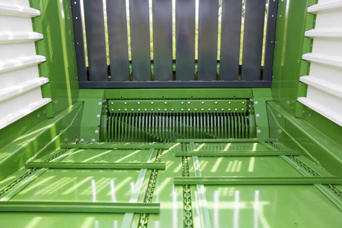

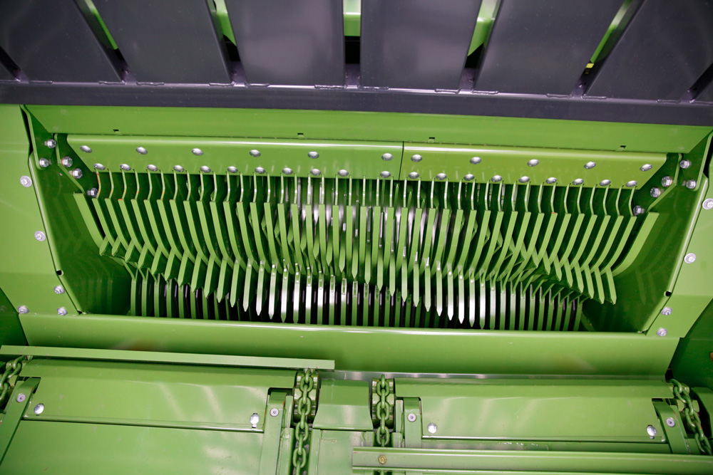

Le rotor de coupe à 8 pointes par étoile (diamètre 880 mm) est entraîné par le biais d’un boîtier à bain d’huile positionné latéralement. La largeur d’alimentation du rotor est de 1.58 m ; les rangées de dents en forme de spirale, portant des lamelles transversales en Hardox pour résister durablement à l’usure, assurent un fonctionnement régulier et une faible puissance absorbée. La barre de coupe est également conçue pour répondre aux besoins des utilisateurs. Equipée de 41 couteaux, elle permet une longueur de coupe théorique de 37 mm. Le réglage de la longueur de coupe souhaitée est rapide et simple, par le biais de la commande centrale des couteaux (0, 20, 21 ou 41 couteaux). Un atout complémentaire en matière de confort est apporté par la barre de coupe pivotant latéralement vers l’extérieur. De de ce fait le changement des couteaux sur la barre de coupe est confortable et ergonomique à côté de la remorque. Si besoin les nouveaux modèles MX sont aussi disponibles avec le dispositif automatique d’affûtage des couteaux SpeedSharp. Les 41 couteaux sont ainsi affûtés automatiquement en moins de quatre minutes.

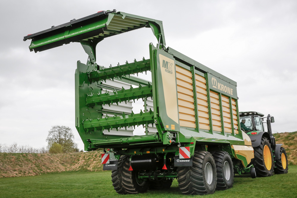

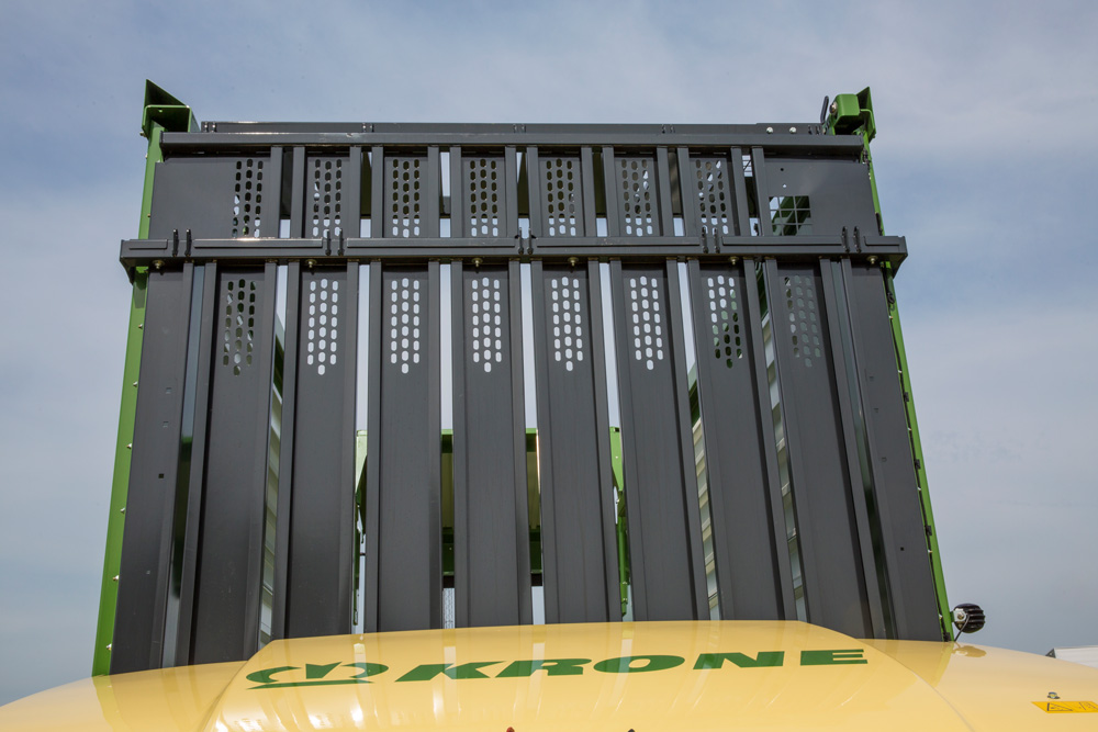

Pour la caisse, Krone a choisi une structure entièrement en acier qui a déjà fait ses preuves avec un fond mouvant abaissé vers l’avant. Les profilés fermés du châssis et les ailes inclinées empêchent les dépôts de fourrage. La construction à claires-voies de la paroi avant permet une bonne visibilité dans l’espace de chargement. La porte d’accès largement dimensionnée du côté gauche est présente de série et offre un accès confortable à l’intérieur de la remorque. Des toiles de couvertures du chargement en deux parties sont disponibles en option. Elles sont commandées confortablement et facilement depuis la cabine du tracteur.

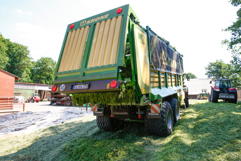

Les modèles MX 370 GL/GD et 400 GL se caractérisent par une paroi avant pivotante qui offre environ 4,5 cm3 d’espace de chargement en plus et sert aussi d’assistance au déchargement pour une vidange plus rapide et sans reliquat. Les MX 330 et MX 370 sont équipées de deux tambours de distribution, un troisième tambour est disponible en option. Les tambours (diamètre 470 mm) assurent le déchargement rapide de la remorque ; le rouleau inférieur possède une vitesse de rotation plus élevée que le supérieur afin d’assurer un dépôt homogène du tapis de fourrage.
