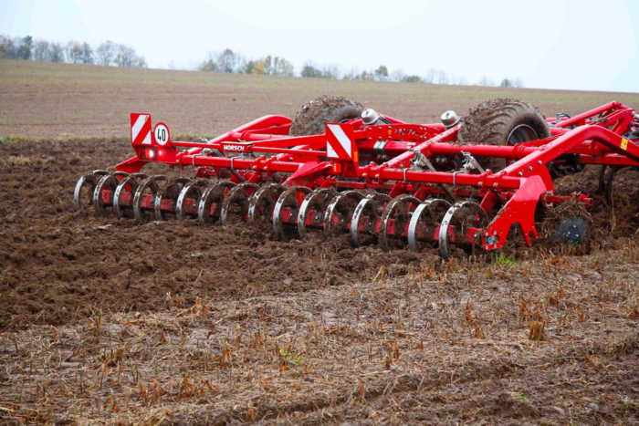

« L’objectif est de proposer des solutions pour travailler autant de manière superficielle qu’en profondeur, sur sol humide ou sec », explique Matthieu Noroy, responsable travail du sol Horsch. « Déjà éprouvés sur le marché allemand, ces nouveaux rouleaux proposent des alternatives pour s’adapter aux différentes conditions pédoclimatiques. Le choix du rouleau est en effet stratégique car lié au terroir.»
Le SteelFlex est le résultat d’un compromis entre les rouleaux SteelDisc et RingFlex. Il permet un ré-appui en profondeur sur 20 à 25 cm pour conserver l’humidité dans le sol par l’action du SteelDisc. Associé au rouleau RingFlex, il assure la finition d’un lit de semences de surface avec de la terre fine. Ce dernier offre une portance supplémentaire en terres légères permettant d’accroître son spectre d’utilisation. Cette association entre SteelDisc et RingFlex assure une consolidation en profondeur du sol, la création de terre fine et un bon nivellement de la parcelle. Le SteelFlex offre une polyvalence supplémentaire. Le SteelDisc avant peut en effet être démonté et une lame sur deux du RingFlex peut être retirée afin de créer un rouleau hiver.
Disponible en version simple ou double, le RingFlex est un rouleau ouvert. Sa structure permet à la terre de circuler, de créer de la terre fine et d’assurer un bon nivellement du sol. D’un diamètre de 600 mm, équipé de larges lames de 70 mm, ce rouleau améliore fortement la portance et assure un contrôle précis de la profondeur, ainsi qu’un ré-appui important. La conception en deux lames boulonnées apporte également une grande robustesse. Polyvalent, le rouleau peut s’utiliser avec une lame sur deux démontée pour travailler en conditions humides, à l’automne ou au printemps. Dans cette configuration, sur un RingFlex double, le rouleau avant doit être retiré. Le rouleau laisse ainsi un profil aéré, un atout lors de la préparation des terres à l’hivernage avant l’implantation des cultures de printemps. Il peut aussi être utilisé pour réaliser un contrôle de la profondeur sans ré-appui spécifique.
