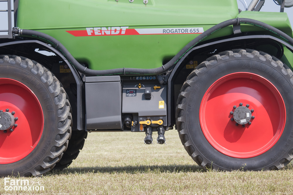

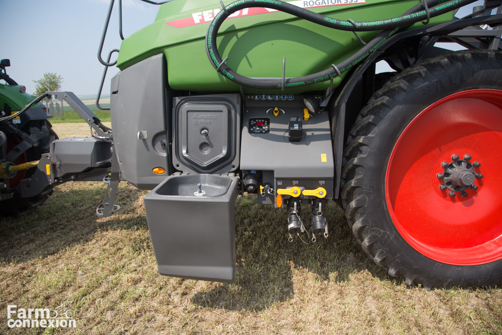

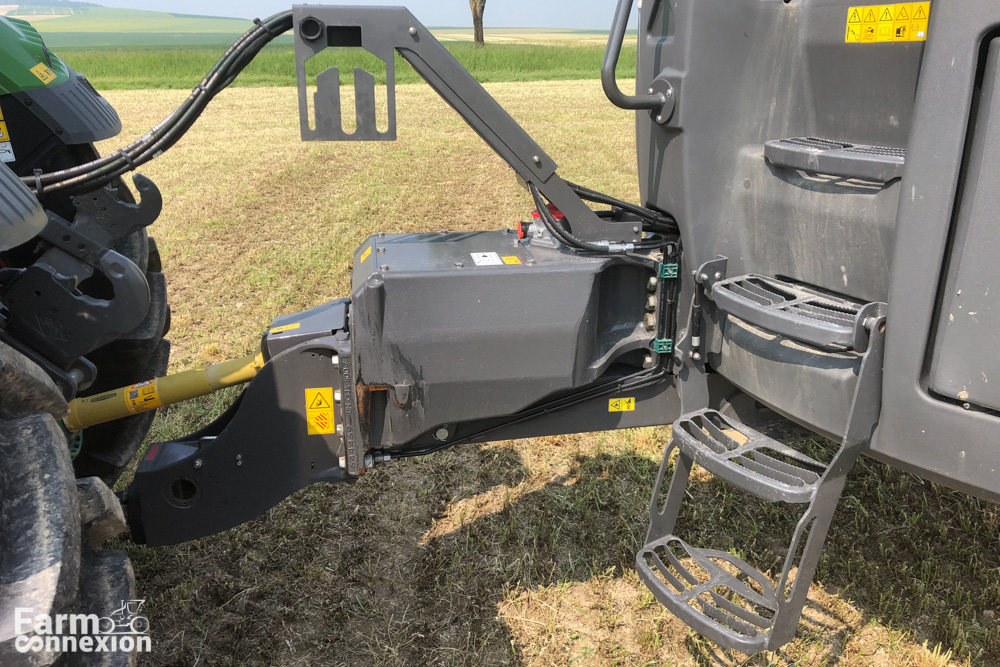

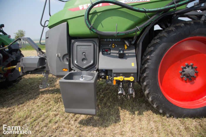

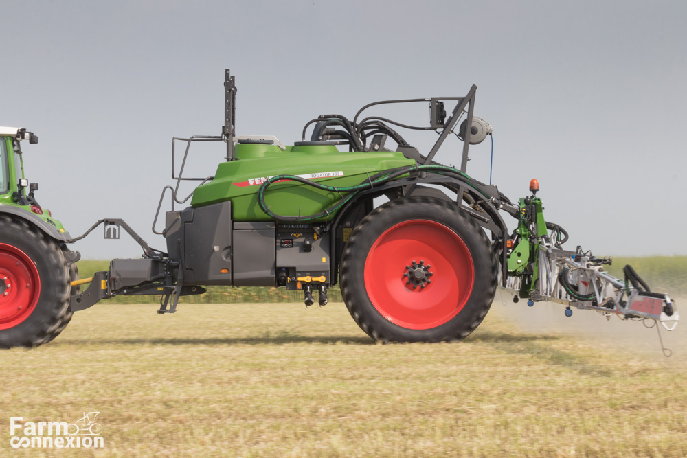

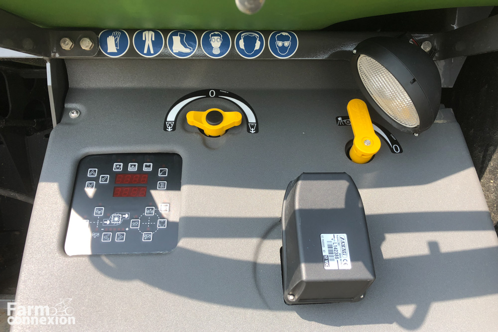

Pour concevoir son appareil traîné, né après l’automoteur, Challenger avait pour idée d’en reprendre les principales caractéristiques. Qu’ils soient traînés ou motorisés, tous embarquent une pompe hydraulique centrifuge à réaction rapide, d’un débit de 785 l/min, assurant l’incorporation de 33 kg par minute de granules (cuve de 60 l) et un débit de 200 litres par minute à l’incorporateur. Toutes les fonctions importantes de la machine peuvent être commandées facilement depuis le tableau de commande. Un débitmètre, avec sa plage de mesure comprise entre 5 et 430 l/min transmet les informations nécessaires au circuit électronique, même avec des quantités d’application variables, très élevées ou très faibles. Ce qui permet d’adapter rapidement les quantités en cas de contrôle de modulation de dose (VRC, Variable Rate Control), afin d’obtenir les meilleurs résultats d’application possibles.

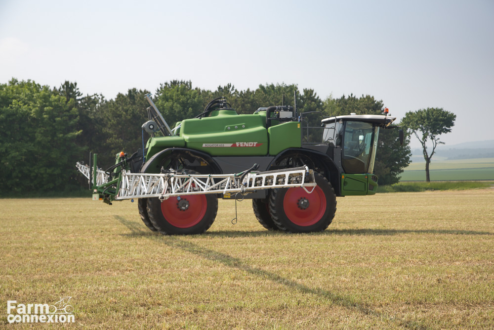

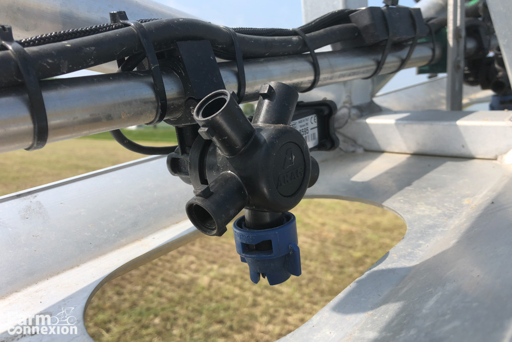

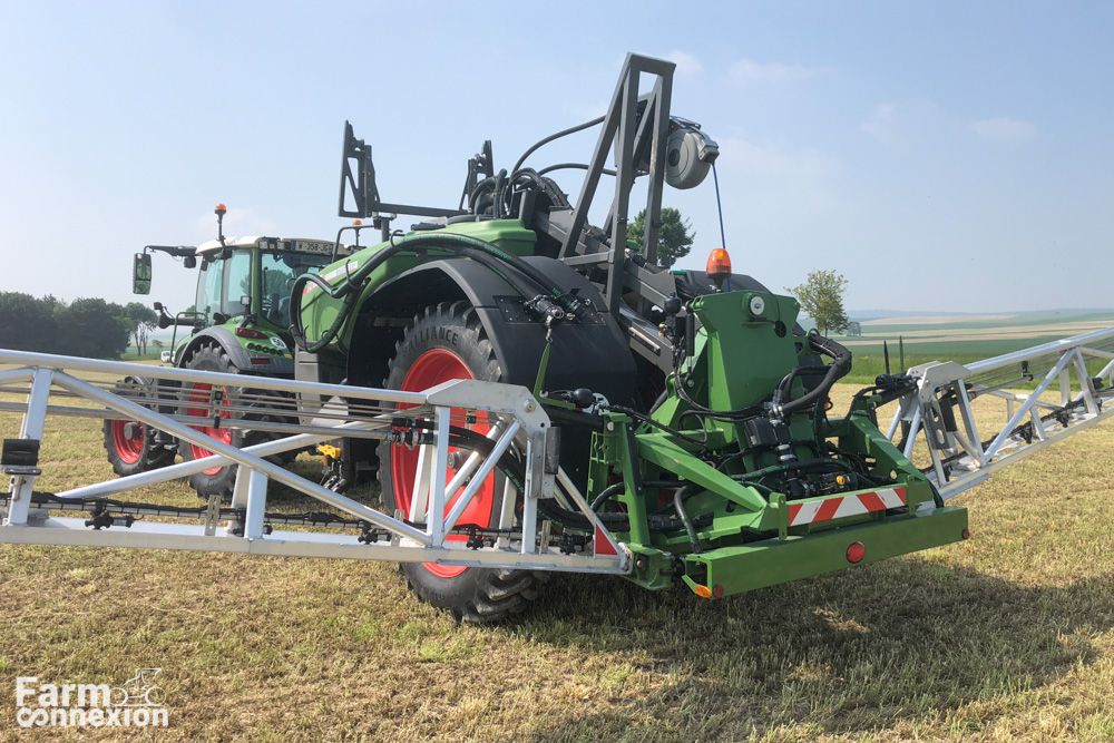

Tous les Rogator 600 et Rogator 300 sont équipés de série de rampes en aluminium (d’origine Pommier) stables à la torsion avec porte-buses intégrés pour les protéger. On dispose de trois ou cinq capteurs ultrason OptiSonic pour garder une rampe stable et à hauteur d’application constante, quel que soit le relief de la parcelle. Le concept de châssis mono-poutre réduit la sollicitation du cadre principal au minimum et joue un rôle important dans l’équilibre de la rampe, notamment en courbe et à haute vitesse.
Des feux de travail LED disponibles en option éclairent la rampe et les buses par l’arrière, afin de permettre une bonne visibilité sur le compartiment à buses.

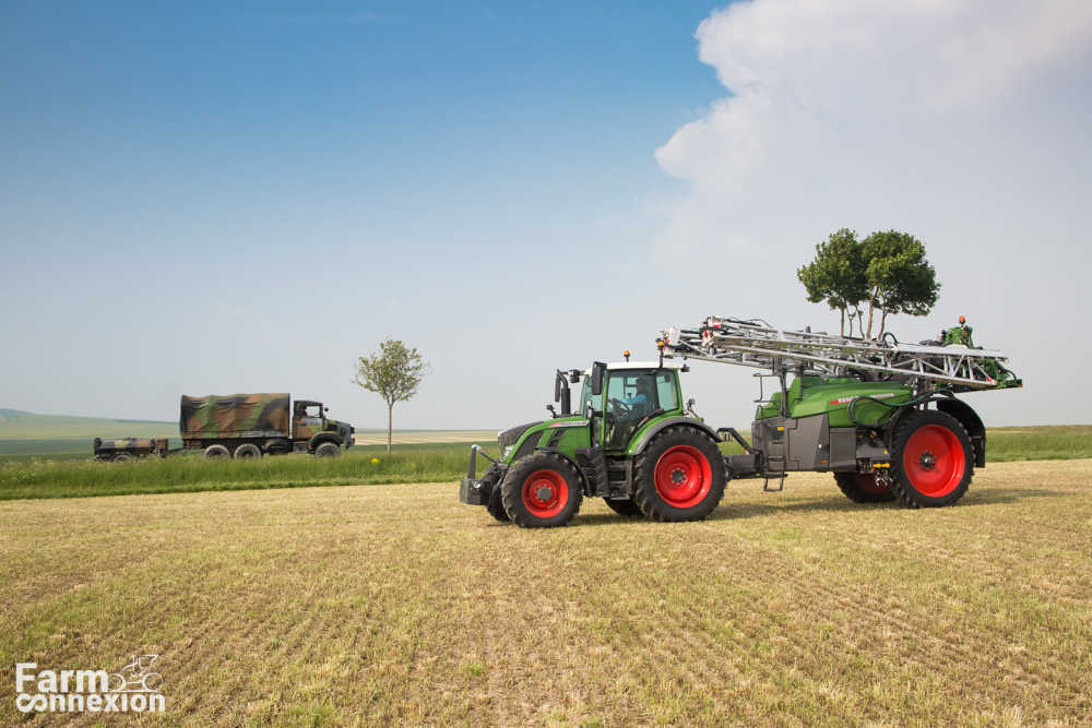

Des modèles traînés de 3300 à 6600 litres

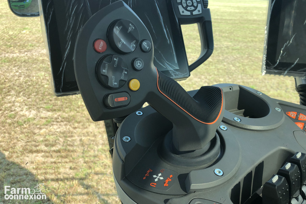

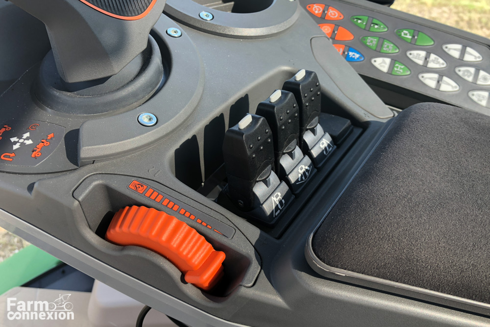

Totalement compatible ISOBUS et certifié AEF, le RG300 peut être commandé par le terminal Vario d’un 500 Vario en version ProfiPlus. Dans la cabine, le conducteur dispose du joystick OptiControl, spécialement optimisé pour cet appareil. La commande individuelle électrique des buses avec des tronçons de 50 cm est proposée de série. Les pulvérisateurs Fendt Rogator 300 peuvent, selon le modèle, contenir jusqu’à 900 l d’eau claire dans deux cuves.
L’hydraulique LS côté outil, un distributeur supplémentaire ou la prise de force classique pilotent le circuit hydraulique Rogator central, qui dessert toutes les fonctions hydrauliques du Rogator. Ici aussi, le système hydraulique ne capte que la puissance effective nécessaire, afin de garantir un fonctionnement économique de la rampe.

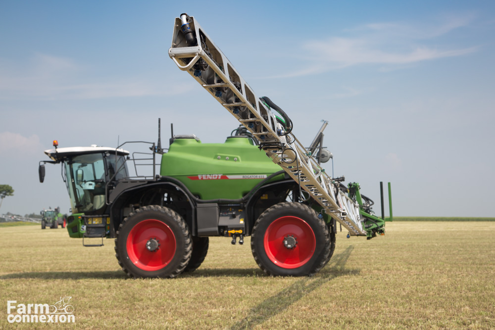

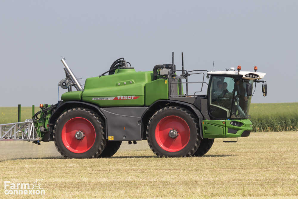

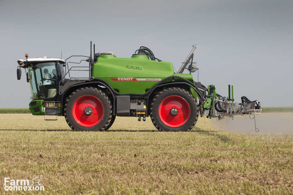

Trois modèles de 4.000, 5.0200 et 6.300 litres max. avec des rampes d’une largeur de 24 à 36 mètres composent la gamme Rogator RG600. Ils disposent au choix d’une motorisation 4 cylindres (RG635 – 175 ch max.) ou 6 cylindres (RG645 – 224 ch et RG655 – 242 ch) combinée à la transmission CVT HydroStar avec gestion de traction intelligente et moteurs hydrauliques intégrés dans les essieux.
Le châssis mono-poutre constitue le fondement même des trois modèles d’automoteurs. Outre le point de gravité le plus bas, la répartition du poids se veut équilibrée, ce qui assure une meilleure stabilité de l’appareil et de la rampe, notamment au printemps lorsque les conditions sont humides. Les quatre roues sont directrices et permettent un angle de braquage à 35 degrés, même avec des pneumatiques de 2,05 mètres. Profitant des essieux OptiRide, le Rogator RG600 propose en option une voie variable hydraulique allant de 1,8 à 2,25 mètres (selon la monte de pneus) et une course de réglage de hauteur de 45 cm pour passer dans des cultures hautes. (exemple ci dessous)

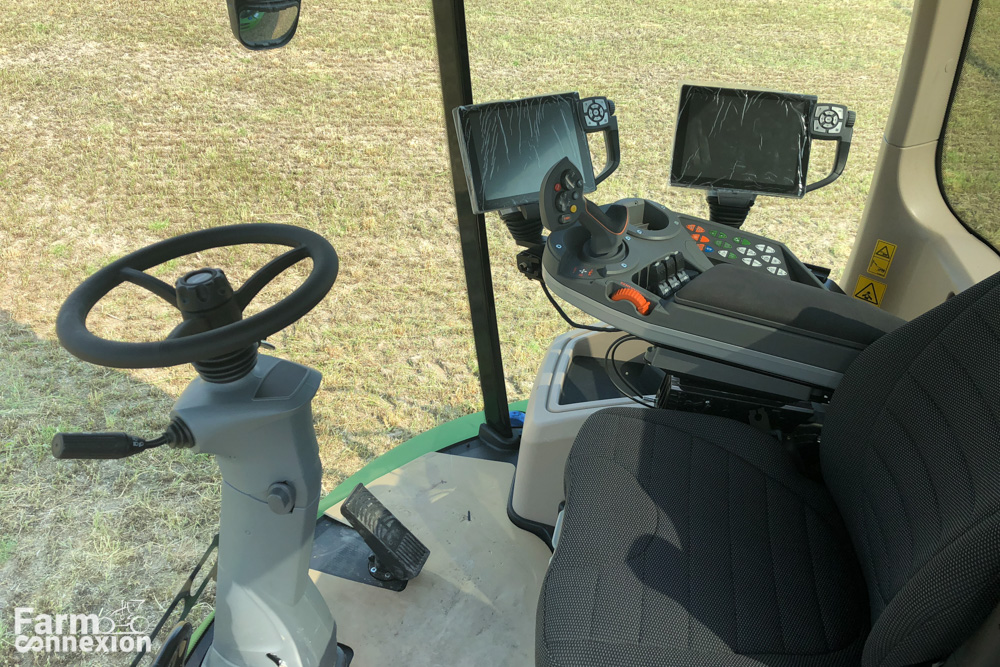

Le Rogator motorisé mise également sur son haut niveau de confort et de sécurité pour l’utilisateur. La suspension indépendante offre un comportement sain, même à vitesse élevée sur route et en cas de freinage ferme. La nouvelle cabine VisonCab est empruntée à la Katana et est fabriquée dans l’unité de production de cabines à Asbach-Bäumenheim. Le conducteur y retrouvera toute la logique d’utilisation connue au sein de la marque, notamment le terminal Vario 10,4″, associé au choix d’un deuxième moniteur en option, afin de pouvoir visualiser – en plus des caméras – tous les paramètres machine, ainsi que les informations sur le guidage et la gestion des données pendant le travail.
Toutes les options de gestion parcellaire VarioDoc, de communication de données sans fil et de guidage VarioGuide, jusqu’à la précision RTK peuvent être fournies d’usine.
