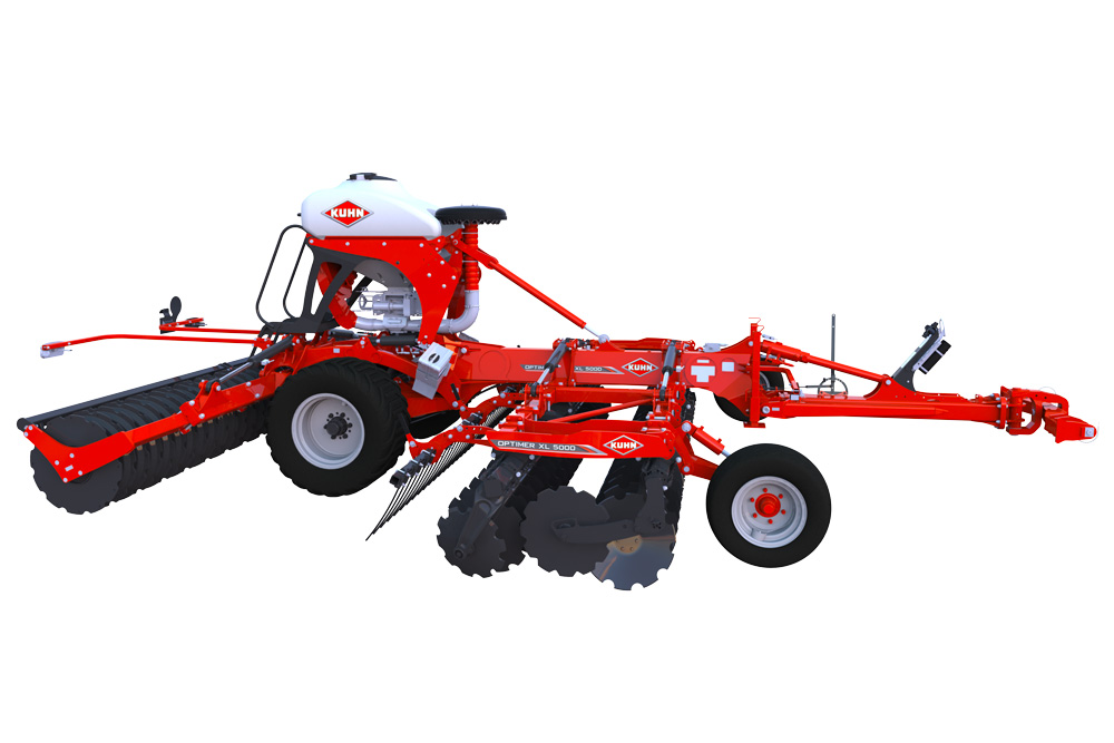

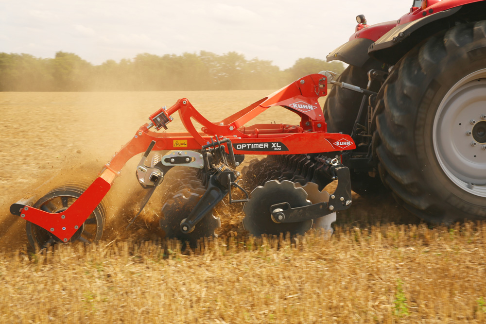

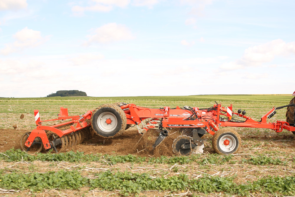

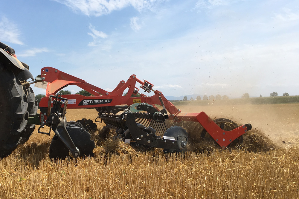

Avec des disques de 620 mm, les déchaumeurs Kuhn Optimer XL gagnent en polyvalence.
Il s’agit de les rendre plus efficaces en présence de grandes quantités de résidus, sur cannes de maïs par exemple ou afin de détruire un couvert ou une prairie. Les Optimer séries 100 XL et 1.000 XL sont ainsi dispensés des disques de 510 mm pour des disques de plus grand diamètre, capables de travailler à une profondeur allant de 5 jusqu’à 15 cm jusqu’à 15 km/h.
Pour cela, Kuhn mise sur son dégagement sous châssis important, qui limitera les bourrages et l’accumulation des résidus. Sécurisé indépendamment par des élastomères, chaque disque dispose d’une large bride et a son propre bras. Le pianotage latéral est évité et le contrôle de la force de pénétration est maintenu. Ces appareils peuvent disposer d’une herse de nivellement, de masses additionnelles pour les conditions très sèches (460 kg sur les modèles portés) ainsi que des roues de jauge situées à l’avant des modèles traînés. Enfin, il est possible d’associer une trémie SH 600 de 600 litres pour effectuer les semis de couverts économiquement. Les déchaumeurs à disques Kuhn Optimer XL sont disponibles en versions portées de 3 –  3,5 et 4 mètres et en version traînée de 4 et 5 mètres. Le réglage de la hauteur de travail se fait soit par des cales ou en cabine via les distributeurs hydrauliques, agissant sur les roues de jauge à l’avant et la position du rouleau notamment.
Ils feront appel à des tracteurs d’une puissance minimale de 105 à 200 chevaux et pourront être associés à différents rouleaux dont le double rouleau U mis en avant par le constructeur pour sa polyvalence. Les T-Ring, T-Liner, V-Liner et HD-Liner 600 font toutefois partie de l’offre.
