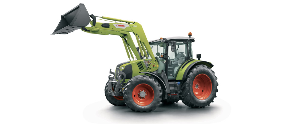

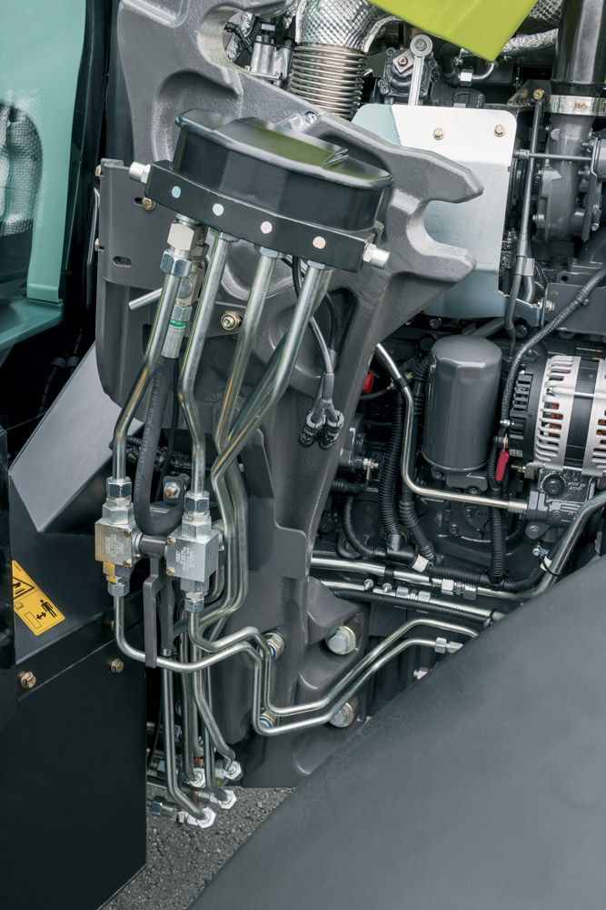

  • Pour les modèles pré-équipés pour chargeurs frontaux (50% des Arion 400 le sont), toutes les conduites hydrauliques vers le quick coupleur sont désormais construites de série en tubes d’acier.
