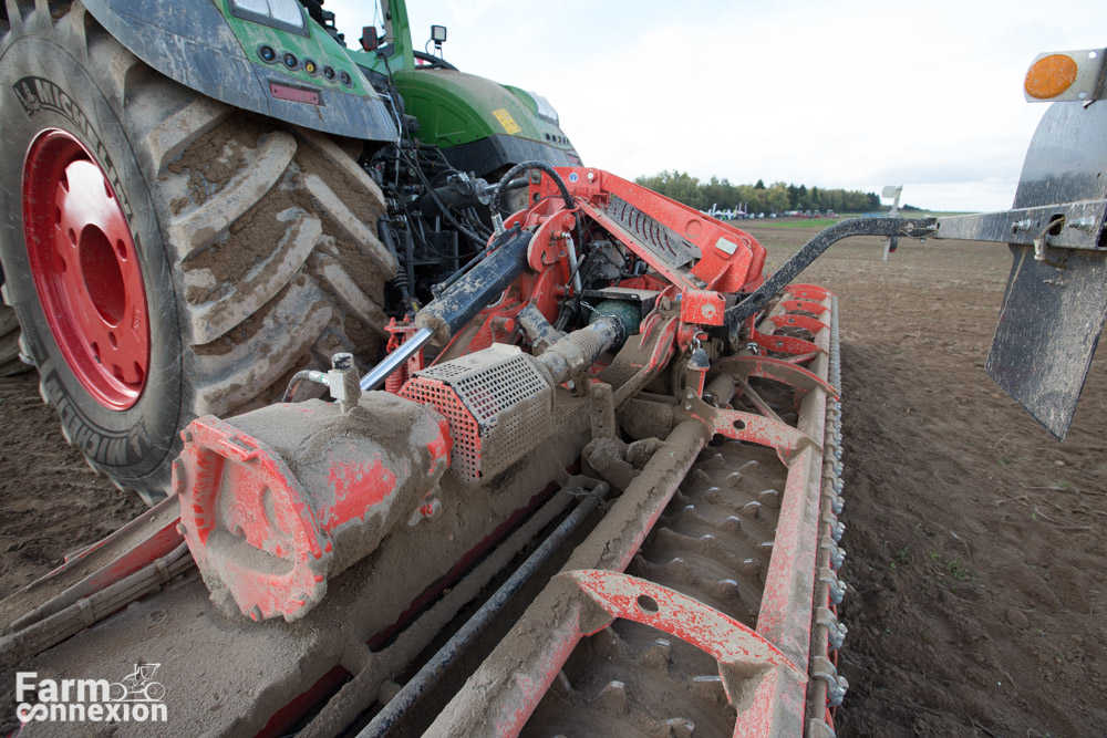

C’est à Saverne en Alsace que l’on produit des herses rotatives dès 1,2 mètre et allant désormais jusqu’à 8 mètres. Avec des largeurs de 6, 7 et 8 mètres, les nouvelles herses rotatives Kuhn HR 6040 R, HR 7040 R et HR 8040 R se destinent aux entrepreneurs et grandes exploitations céréalières à la recherche de productivité élevée.

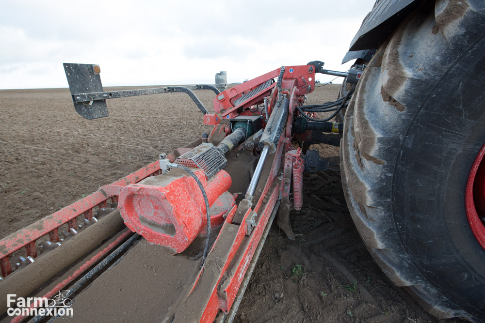

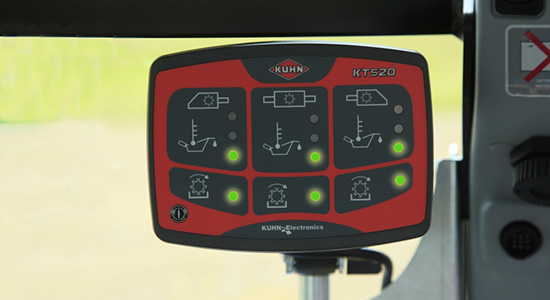

Capables d’atteindre 100 hectares préparés quotidiennement, ces machines lancées à l’automne 2016 misent sur leur conception robuste et renforcée mais également sur leur confort. Les réglages hydrauliques de la profondeur de travail et de la barre niveleuse s’effectuent en cabine en continu. Kuhn dote ses nouvelles herses rotatives d’un boitier de surveillance KTS 20 (de série), qui informe le conducteur lorsqu’un limiteur se déclenche et des températures d’huile dans les trois carters de la machine.

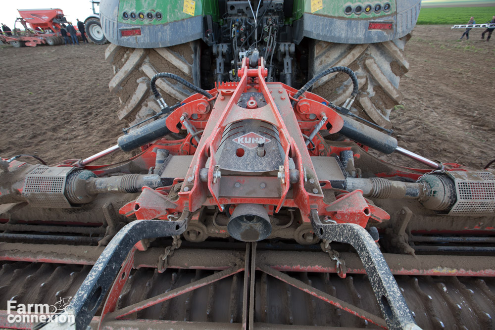

L’ensemble des organes comprenant le boîtier central et carters latéraux avec circulateur d’huile, le caisson, l’entraînement des rotors, l’attelage, les transmissions de type Walterscheid P600 ainsi que la chaîne cinématique des HR 6040 R, HR 7040 R et HR 8040 R ont été dessinés de façon à pouvoir être animés par des tracteurs pouvant atteindre respectivement 460, 480 et 500 chevaux. Parfois employées dans des sols pierreux ou en présence de résidus importants, ces deux herses rotatives disposent de 3,5 rotors par mètre de largeur utile. Leur vitesse de rotation atteint un maximum 500 tr/min. Plusieurs configurations sont possibles.
Une barre niveleuse indexée au rouleau assure l’émiettement, ce de façon indépendante de la profondeur de travail des dents. Enfin, plusieurs équipements optionnels sont proposés comme l’efface-traces et divers rouleaux (Maxicage, Maxipacker ou Steeliner).
