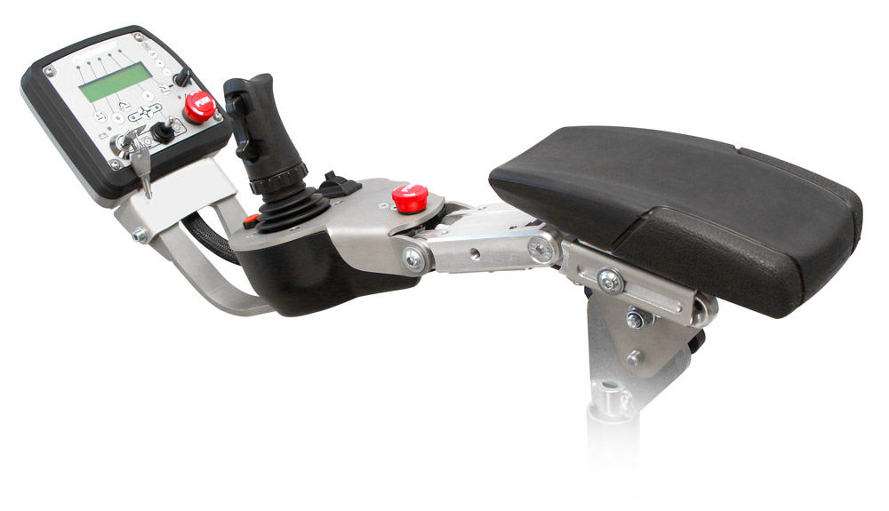

Les tracteurs étant de plus en plus perfectionnés, la place laissée à des commandes additionnelles de faucheuses débroussailleuses est de plus en plus restreinte, ce qui est susceptible de dégrader l’ergonomie du poste de conduite et le confort de l’opérateur. Pour répondre à cette problématique, Noremat lance un nouveau concept de commande modulaire, constituée de trois éléments pouvant être installés dans la cabine de manière solidaire ou indépendante. Cette nouveauté offre à l’utilisateur une personnalisation complète selon ses préférences, ses habitudes et la configuration de la cabine. Le nouveau joystick compact Manio est une alternative au joystick traditionnel. Pour minimiser les risques de troubles musculosquelettiques Noremat mise sur son ergonomie avec un guidage confortable et précis des mouvements de la débroussailleuse, mais en limitant ceux du poignet du conducteur.
