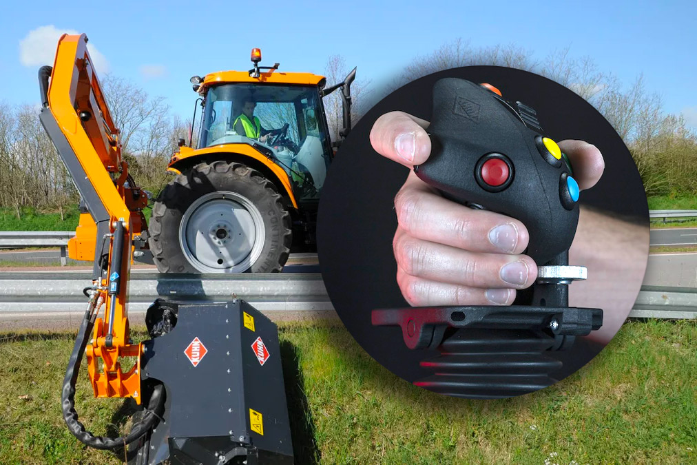

La commande monolevier est l’unique lien du conducteur avec sa faucheuse débroussailleuse qui sur certains modèles peuvent atteindre des portées importantes. Les mouvements de l’ensemble de la faucheuse débroussailleuse sont le prolongement naturel des intentions et manipulations de l’opérateur sur la commande. Au-delà des performances, une vraie problématique bien-être et santé des utilisateurs! La conduite d’une faucheuse débroussailleuse professionnelle requière un maximum de précautions. A cela, il est important de rappeler que le poignet et la main des chauffeurs de débroussailleuses sont très sollicités et parfois dans des positions non ergonomiques à l’origine de douleurs. Raideurs, engourdissements, douleurs récurrentes, picotements… peuvent être particulièrement contraignants chez le chauffeur de faucheuses débroussailleuses professionnelles qui pendant de longues heures quotidiennes doit assurer les mouvements d’une machine en plus de l’attention à porter sur la conduite du tracteur. 45% des TMS (Troubles Musculo-Squelettiques) des membres supérieurs concernent l’ensemble poignet-main. Syndrome du canal carpien, tendinites, ténosynovite… sont autant de syndromes qui peuvent menacer la qualité de vie au travail.

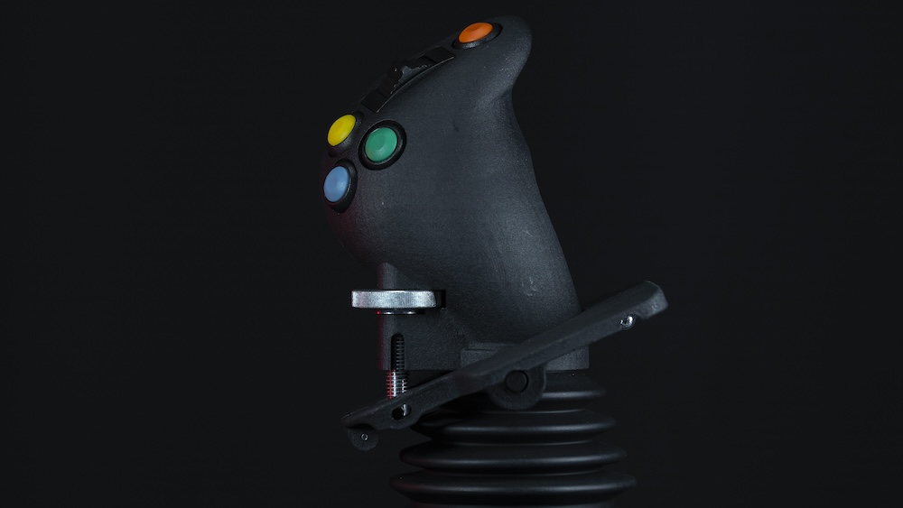

C’est pourquoi Kuhn a développé Intuitiv’, une commande conçue pour l’usage de la conduite d’une faucheuse débroussailleuse ! Avant sa mise sur le marché, la nouvelle commande a été éprouvée par de nombreux essais en situations réelles de travail auprès d’une très grande diversité de conducteurs.
Son design breveté a été pensé spécifiquement pour répondre aux attentes et contraintes du travail de fauchage-débroussaillage:

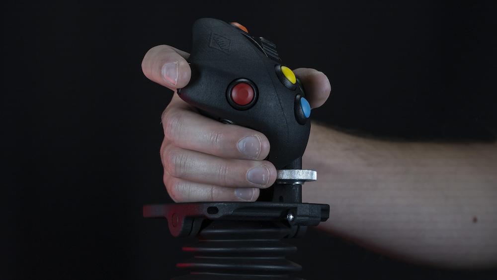

  • Le réglage par molette du support de main permet à chaque chauffeur de l’adapter à sa morphologie,
  • La position des différents interrupteurs est étudiée pour réaliser plusieurs mouvements de la machine en simultané,
  • Les efforts de la main à consentir sur le monolevier pour réaliser les mouvements de la machine sont optimisés pour réduire la fatigue après de longues heures de travail,
  • Les fonctions simultanées e-ASSIST (assistance électronique) permettent de réaliser des cinématiques telles que le parallélogramme du bras,
  • Le revêtement de la surface à la manière du  “grip” procure à son utilisateur un réel plaisir et confort de conduite.
  • L’ergotage des différents interrupteurs rockers assure une précision de chaque mouvement.
  • Le repérage des fonctions par un code couleur garantit une prise en mains rapide et intuitive.
Les dimensions optimisées de la nouvelle commande Intuitiv’ lui permettent de se loger facilement dans tous les espaces de cabines des tracteurs. Sa hauteur de 170 mm garantit à l’utilisateur une bonne prise en mains et davantage de confort. Dans l’alignement de la commande, le support accoudoir en mousse prolonge le maintien du bras pendant le travail.
Caractéristiques Spécifications techniques
Hauteur du monolevier 170 mm
Réglage de la platine support de la main par molette
Angle de débattement du monolevier (axes X et Y) +/- 14°
Inclinaison réglable suivant l’axe vertical (Z) +/- 10°
Effort de manipulation du monolevier 600 grammes
Nombre d’interrupteurs poussoirs 7
Nombre d’interrupteurs rockers 2
