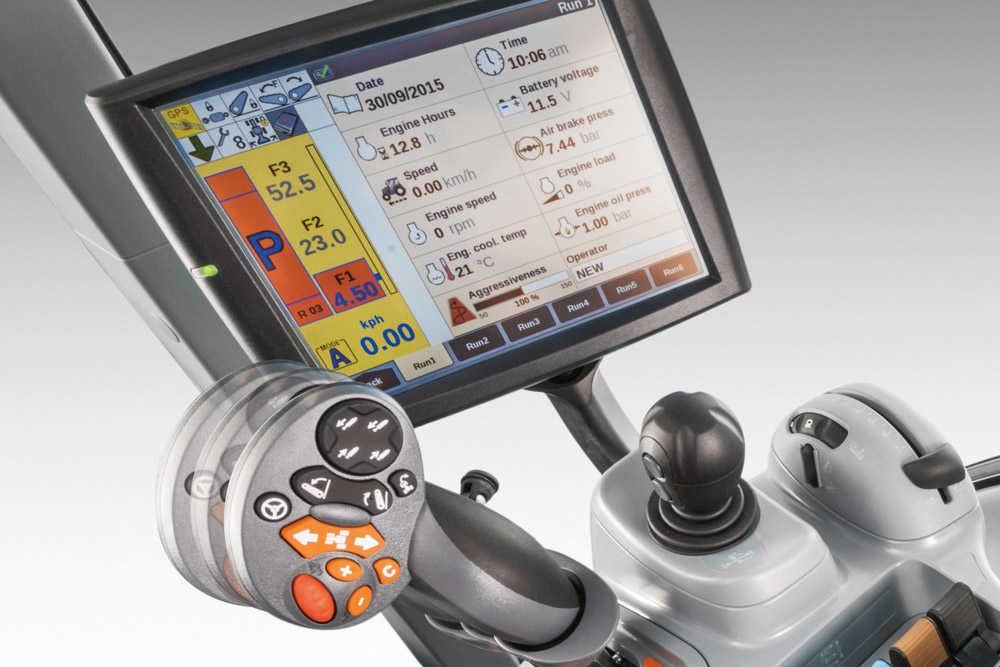

En cabine, le T6 Dynamic Command profite de l’accoudoir SideWinder II  avec poignée CommandGrip (fixe ou à impulsions) soit en version avec distributeurs électrohydrauliques ou mécaniques. En version distributeurs mécaniques, le panneau de commande intégré ICP a été déplacé vers l’avant de l’accoudoir afin de permettre un accès parfaitement dégagé aux leviers des distributeurs mécaniques sur la console de droite. En option, le CustomSteer démultiplie les tours de volants, une fonction appréciable au chargeur.

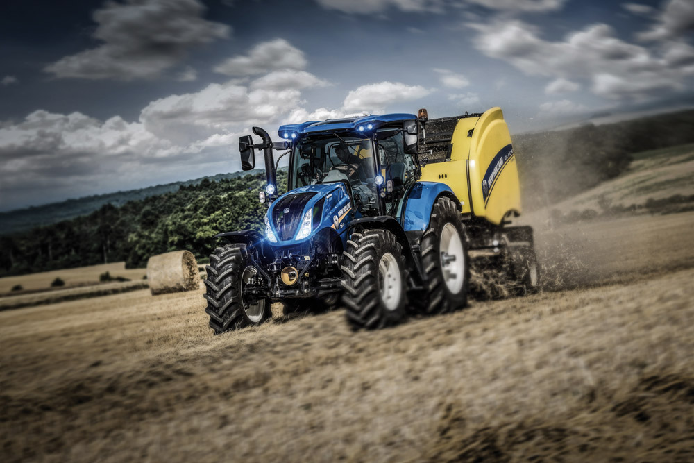

Ces tracteurs, résolument polyvalents et taillés pour effectuer toutes les tâches d’une exploitation de polyculture-élevage, confortablement et avec efficience sont aussi proposés avec l’Isobus Class 3, qui permet lors de l’usage d’une presse équipée du système IntelliBale de gérer la transmission, stopper le tracteur, former la balle, l’éjecter et fermer la porte. L’opérateur n’a plus qu’à appuyer sur un bouton pour reprendre le pressage.
