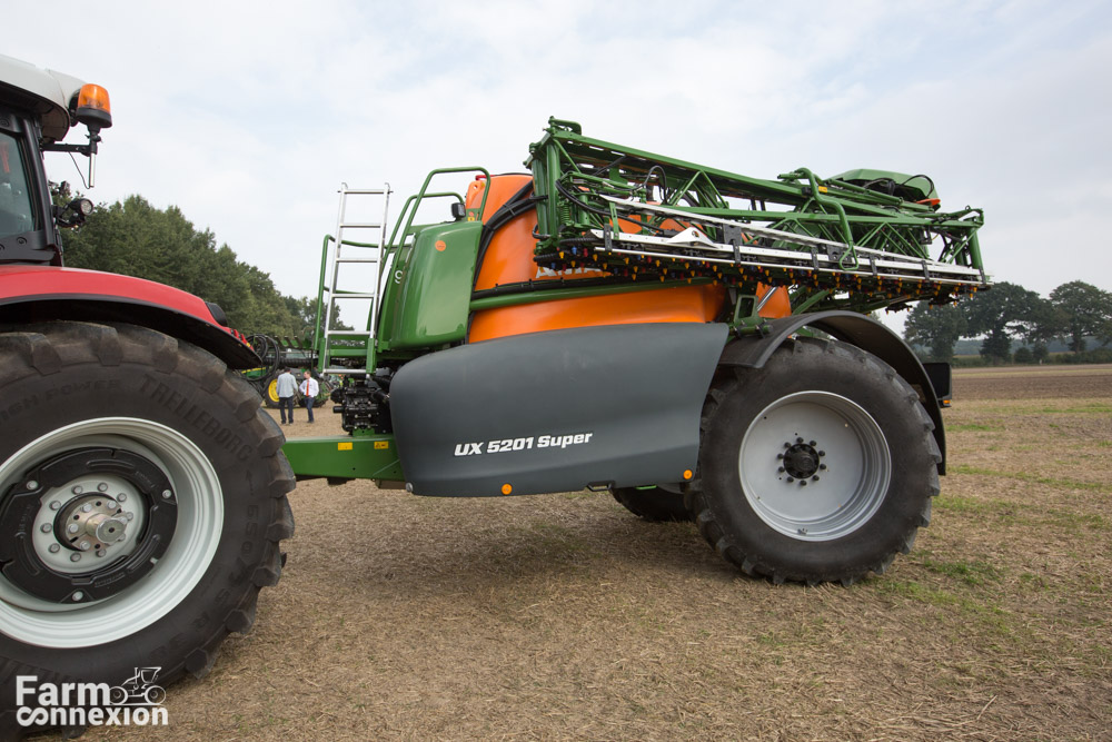

Proposés dans des capacités de 4.200, 5.200 ou 6.200 litres, les nouveaux pulvérisateurs traînés UX 01 Super misent sur leur confort et leur facilité d’utilisation.

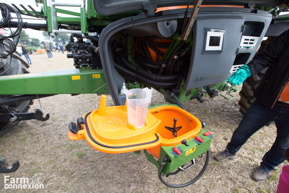

La principale nouveauté se trouve au niveaux des capots de protection à l’avant. Etanches à la poussière et à l’humidité, ceux-ci s’ouvrent largement, laissant apparaitre le tableau de commande SmartCenter, le bac incorporateur avec les raccords de remplissage par aspiration ou pression extérieur et les compartiments de rangement. La protection du côté droit cache un grand casier verrouillable supplémentaire de 240 litres, doté d’une tablette amovible. Ces capots disposent d’un éclairage à LED en option.
Le bac incorporateur de forme conique avec évacuation centrale a une capacité de 60 litres. Il dispose d’une puissance d’aspiration réglable en continu jusqu’à 200 l/min garant d’un remplissage rapide et d’une vidange intégrale. Une buse incorporatrice supplémentaire, logée en-dessous de l’ouverture d’aspiration, permet d’incorporer les produits sous forme de poudre et de granulé. Cette buse évite également une obstruction de l’ouverture d’aspiration. Autre particularité, le bac incorporateur peut également être alimenté en permanence en eau claire lors du remplissage sous pression, par le biais de la pompe de rinçage en option.
Optimisée la buse de nettoyage des bidons a une plus grande surface de contact, ce qui permet de l’activer plus facilement en appuyant le bidon ou le gobelet gradué. La zone supérieure de la buse de nettoyage des bidons intègre par ailleurs une surface de contact plus petite qui permet d’activer la buse spécialement destinée au nettoyage efficace de la collerette des bidons. Le couvercle du bac incorporateur pivote à 180° et sert de support, par exemple au gobelet gradué. Plus pratique, il offre deux possibilités d’égouttage pour les bidons après le processus de rinçage. Le liquide restant s’écoule directement du couvercle dans le bac incorporateur. Lorsque le bac incorporateur est fermé, un nettoyage intérieur complet peut être réalisé à l’aide de la buse de nettoyage des bidons. Un pistolet logé à droite du bac incorporateur fait partie de l’équipement de base.

Nouvel essieu directeur
Le nouvel UX 01 est disponible avec un nouvel essieu directeur offrant un angle de braquage de 28° max. Grâce à son grand rayon de braquage et à sa forme compacte, l’UX 01 est en mesure de prendre des virages très serrés. En fonction des pneus et de la largeur de voie, un rayon minimal de courbe de 4,50 m est possible.
Nouveau guidage de rampe
L’UX 01 est disponible avec la rampes Super-L2 de 21 à 40 mètres ou de la rampe trois bras Super L3 de 36 mètres. Pour la commande de rampe, il est possible d’utiliser d’une part le repliage électro-hydraulique Profi-1 associé au suivi automatique de rampe DistanceControl ou DistanceControl Plus. D’autre part, l’UX 01 peut être équipé de la nouvelle commande active de rampe ContourControl, dotée de l’amortissement actif d’oscillations SwingStop. La rampe Super-L2, associée à la commande de rampe ContourControl, dispose par ailleurs du nouveau dépliage-repliage Flex 1. Grâce à ce mode intelligent électro-hydraulique, les temps de repliage-dépliage de rampe sont réduits de 40 % et le changement de parcelle est encore plus rapide. En plus, le dépliage-repliage Flex 2 offre la possibilité d’une géométrie variable de la rampe. Les dépliages-repliage Flex 1 et Flex 2 peuvent aussi être équipés du suivi automatique de rampe DistanceControl ou DistanceControl plus.
