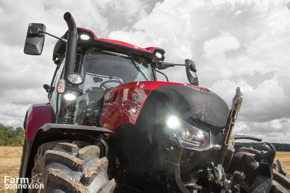

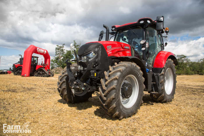

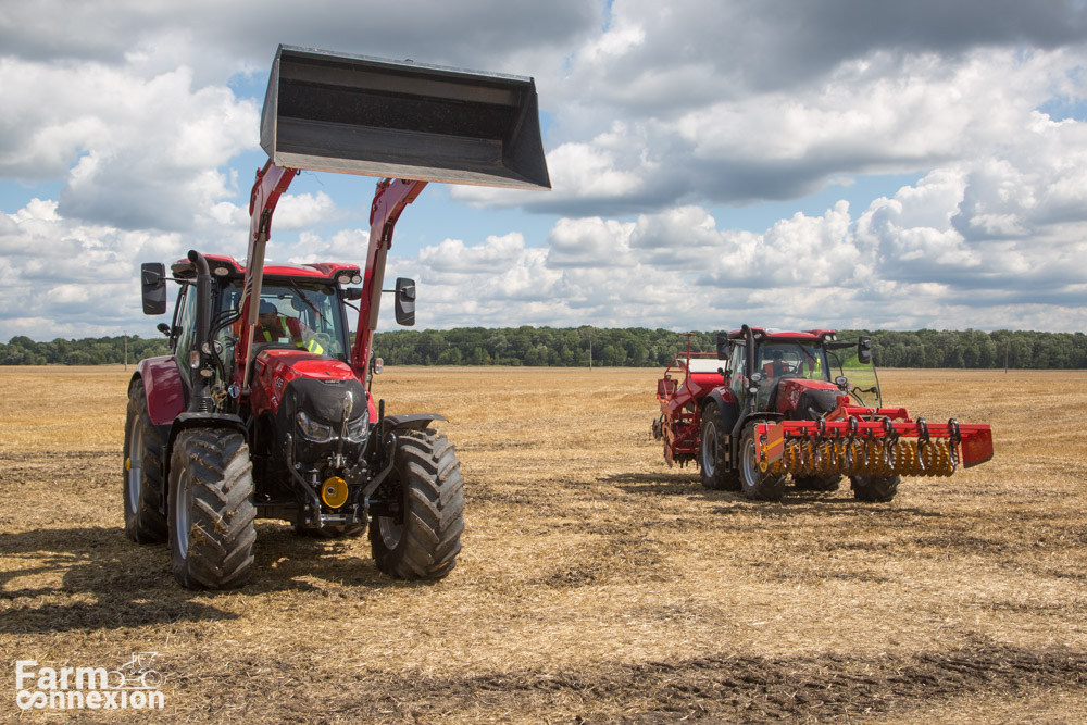

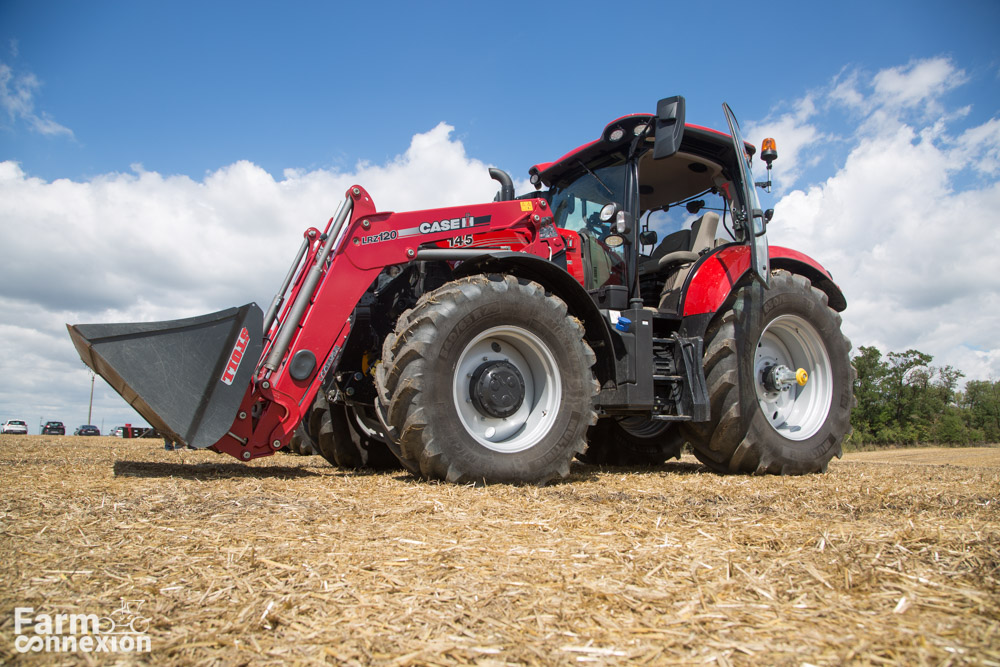

Le Maxxum version 2018 s’affirme et gagne en agressivité en reprenant le look de son aîné, l’Optum. Mais la principale nouveauté se trouve sous le capot avec l’ActiveDrive 8, une nouvelle transmission à double embrayages.
Huit rapports répartis sur trois gammes permettent de bénéficier d’un total de 24 vitesses sous charge dans les deux sens de marche. Il s’agit de proposer une transmission semi-powershift mieux étagée pour pouvoir effectuer toutes les tâches d’une exploitation de polyculture-élevage, de façon économique et dans un confort digne d’une transmission à variation continue. Cette nouvelle transmission ActiveDrive8 est proposée sur les Maxxum en version Multicontroller.

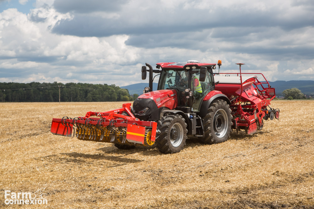

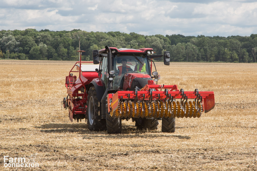

Sur le plan de l’utilisation, l’emploi de la pédale de débrayage n’est plus nécessaire au changement de gamme, ce qui signifie que cette transmission est adaptée aux tâches requérant de la puissance et nécessitant le passage de rapports sans ruptures de couple, comme les semis ou la récolte d’herbe avec des groupes de fauche. Un inverseur permet de changer de direction sans qu’il n’y ait de coupure, ceci est particulièrement utile sur les terrains en pente, lors d’opération de tassement sur tas d’ensilage lors des changements de direction sur des terrains en pente, tandis qu’une fonctionnalité de coupure automatique de la transmission lors de l’appui prolongé sur la pédale de frein simplifie les opérations lors de démarrages à un stop, en côte, etc. ou lors des opérations d’empilement de bottes. Le passage des rapports et l’inversion peuvent être modulés pour obtenir une réponse plus rapide ou plus lente en fonction de la tâche en cours.

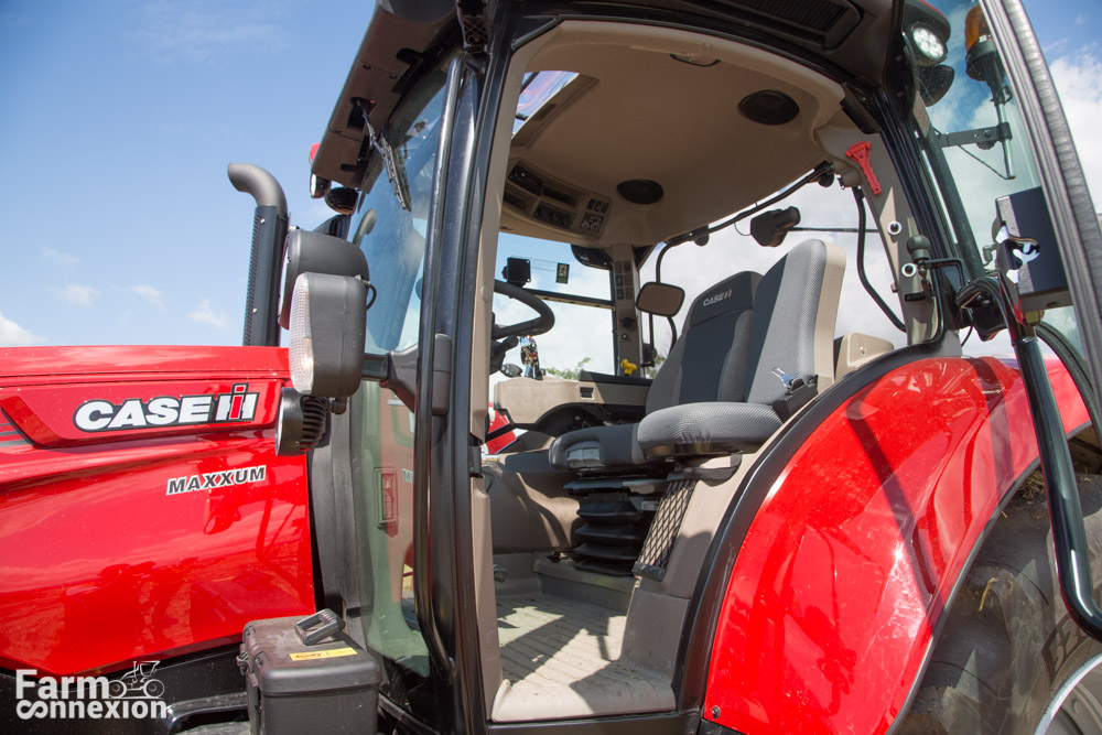

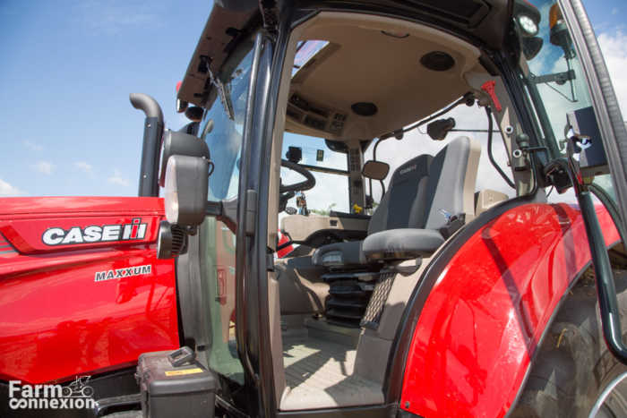

Les modèles Maxxum Multicontroller emploient l’accoudoir et le joystick du Multicontroller, grâce auxquels le conducteur peut gérer de nombreuses fonctions du bout des doigts. Du fonctionnement de la transmission via le Powershift ou le Powershuttle qui se commandent avec le pouce, à la régulation du régime moteur et à l’utilisation des distributeurs auxiliaires électroniques, toutes les fonctions tombent naturellement sous la main. Ces tracteurs peuvent désormais être commandés avec des distributeurs mécaniques ou électroniques.
