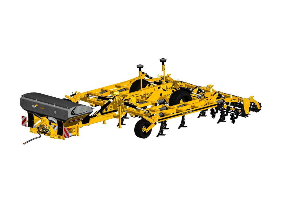

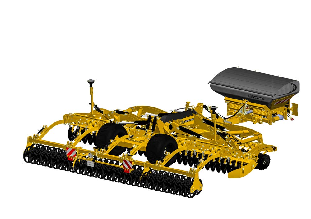

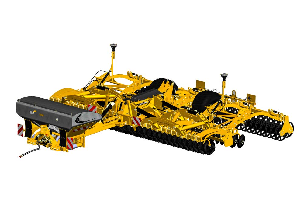

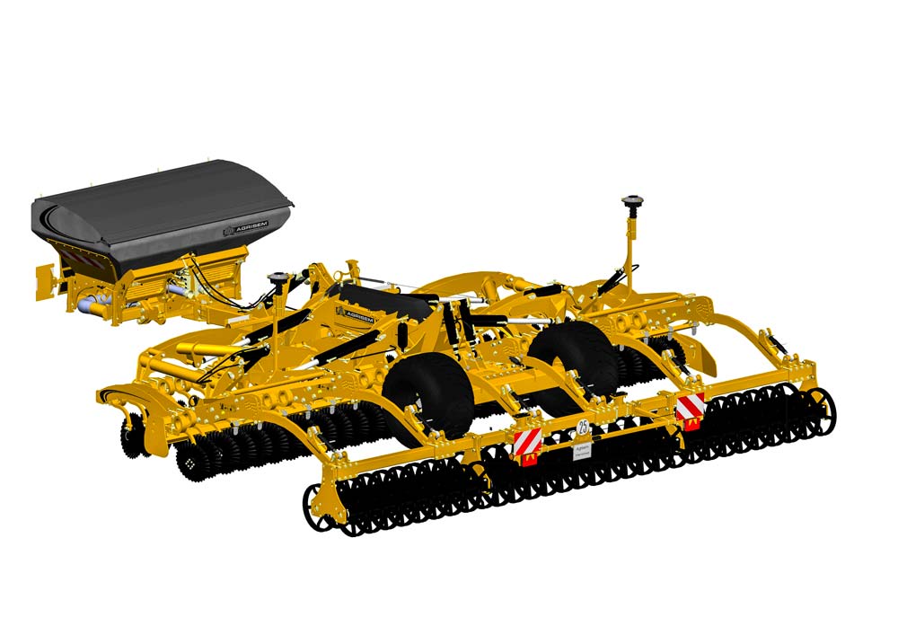

Agrisem lancera à l’occasion du salon Agritechnica 2017 sa nouvelle gamme de trémies arrière DSA combinable avec de nombreux outils de travail du sol, tels que les Agromulch, désormais dotés d’une nouvelle sécurité ressort et d’une sortie dédiée à la fertilisation et au semis.
Il s’agit de pouvoir offrir un équipement de fertilisation et/ou de semis, notamment des couverts combiné à des outils, tels que des cultivateurs à dents ou à disques. Pour cela la trémie DSA est montée sur un châssis indépendant modulable avec différents types d’attelages arrière (Cat II/IV et attelage deux points, attelage anneau ou boule K80).

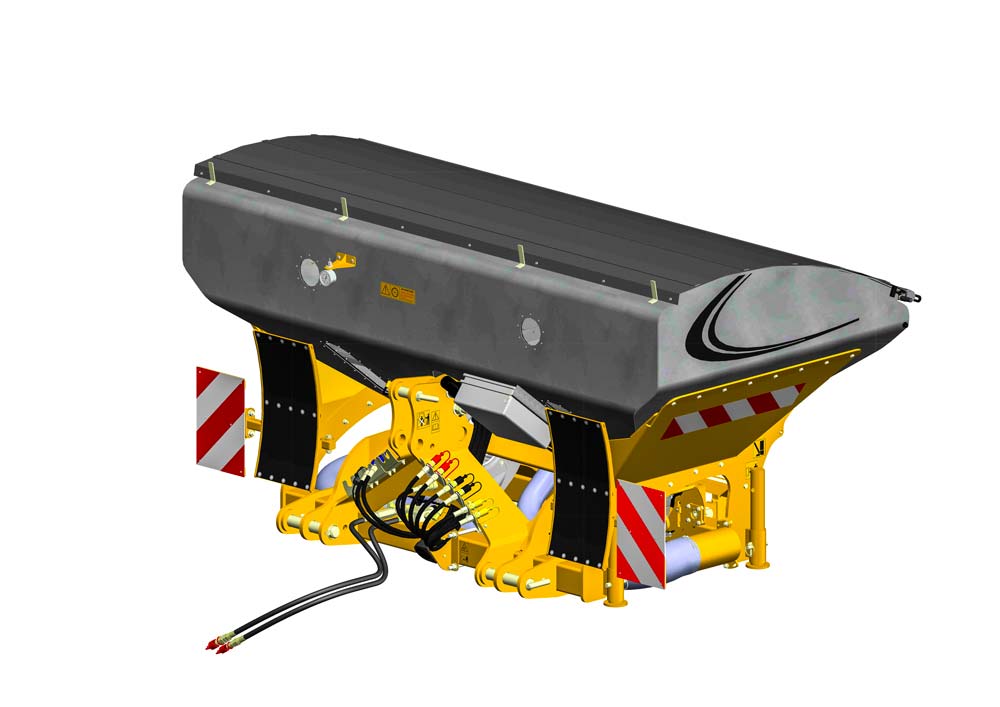

Ces trémies DSA en détails:
  • Trémie de 1600, 2200, 3200 litres compartimentée en deux volumes égaux
  • Deux distributions en acier inoxydable entraînées électriquement (donc combinaison fertilisant + semence possible)
  • Dosages possibles compris entre 2 et 400 kg par hectare
  • Attelage trois points
  • Transport pneumatique du fertilisant ou de la semence par une turbine hydraulique
  • Information de prise de vitesse soit par radar, soit par GPS
  • Largeur de trémie: 2,2 mètres

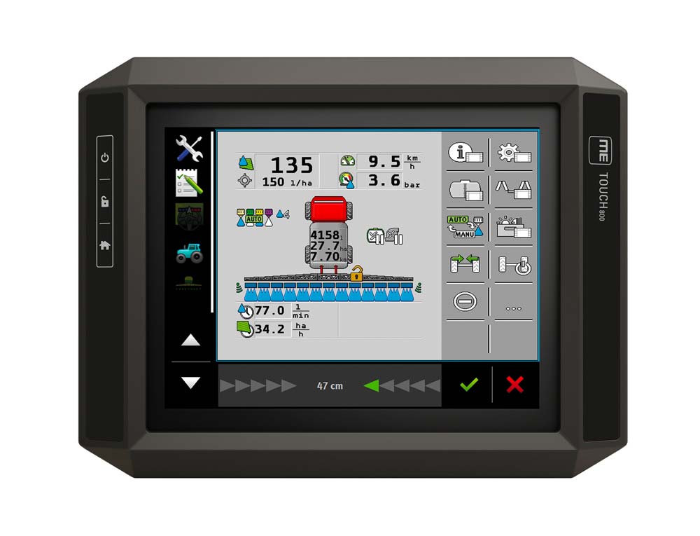

  • Boitier électronique ISOBUS Touch 800
  • Modulation de la dose d’application au travail avec possibilité d’intégrer différentes cartes dans le système
  • Test de débit automatique
