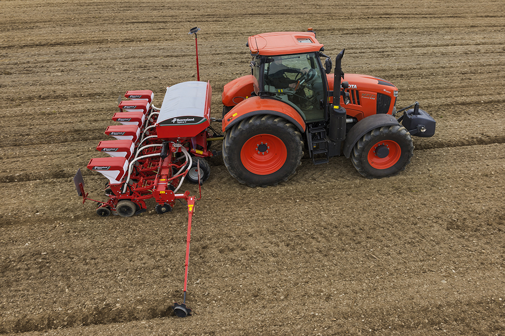

L’élément HD II équipe l’Optima TF
Pour accroître le débit de chantier de son semoir de précision Optima TF et assurer même en conditions difficiles, Kverneland propose un nouvel élément semeur « HD II ».
