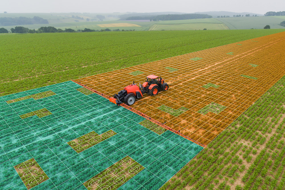

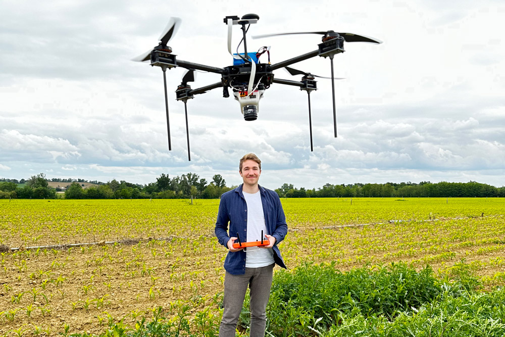

La tendance à pulvériser en localisé se traduit par des appareils de plus en plus pointus, qui misent essentiellement par la vision embarquée via de multiples caméras capables de distinguer culture et advantices devant la rampe du pulvérisateur. Cette technologie imposant une réactivité immédiate de la pulvérisation est d’autant plus efficace lorsqu’elle est corrélée avec une carte de préconisation fine, établie avant le passage du pulvérisateur. L’arme ultime pour y parvenir, c’est le drone. Dans la pratique, il faut pouvoir mettre en place le vol de la parcelle au bon moment, et pouvoir être livré d’une carte lisible et suffisamment fine pour que le pulvérisateur puisse anticiper à son passage.
Pour surmonter les défis liés à l’adoption généralisée de cette technologie, les deux entreprises unissent leurs forces. Abelio apporte son expertise en détection d’adventices grâce à des années de développement dans ce domaine, et offre aux agriculteurs une organisation de la détection à la livraison des cartes. « L’intelligence artificielle développée par l’entreprise permet de détecter 99% des adventices présentes dans les cultures en place. » annonce la firme. Des essais ont été menés entre les deux entreprises pour garantir la compatibilité et l’efficacité des cartes avec les pulvérisateurs, et de pouvoir proposer une solution complète et pertinente. Une offre est donc disponible pour tous les agriculteurs équipés de pulvérisateurs Kverneland ou Kubota. Elle permet de tester gratuitement la technologie sur quelques hectares. Cette approche permettra de valider son efficacité et de lever les obstacles à son adoption généralisée. Pour plus de simplicité et de proximité, les agriculteurs pourront se tourner vers une liste de partenaires habituels privilégiés de coopératives, négoces ou chambres d’agricultures. Le conseil agronomique sur l’application d’herbicide sera ainsi de qualité et adapté au niveau local.

En moyenne, l’économie d’herbicide est de 68% selon l’INRAE, et peut aller jusqu’à 80% selon l’infestation de la parcelle. La coupure buse à buse iXflow-e permet d’augmenter la précision et les économies réalisées. Les cultures cibles représentent plus de 2 millions d’hectares en France, ce qui pourrait représenter plusieurs milliers de kilos de produits phytosanitaires non pulvérisés sur la ferme France. A titre d’exemple, pour un désherbage de chardons sur betteraves, l’économie réalisée par l’agriculteur sur le coût du traitement est de 21.5€/ha* une fois le coût de la prestation de télédétection déduite, avec un indice de fréquence traitement de 0.4 à 0.2. La technologie de pulvérisation localisée permet donc d’améliorer la rentabilité sur les exploitations, tout en préservant la biodiversité.
