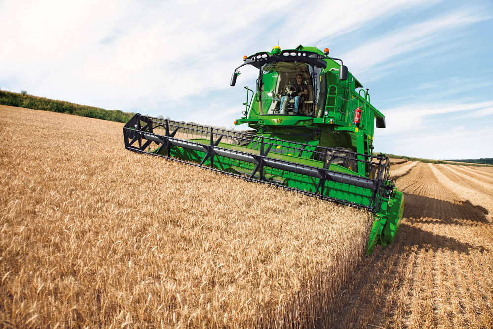

Gammes T5 et T6
L’automatisation prédictive de la vitesse au sol (PGSA) est désormais disponible sur les machines à 5 et 6 secoueurs de la gamme T5 et T6. Déjà connu sur les modèles monorotor série S7, ce système contrôle la vitesse au sol de la moissonneuse-batteuse en fonction des mesures de hauteur de récolte et de biomasse prises avant la récolte à partir de scans satellite et de mesures en cours effectuées par des caméras montées sur la cabine, avec une capacité à détecter cultures couchées ou les zones infestées de mauvaises herbes.
Les machines équipées du système d’automatisation prédictive de la vitesse d’avancement pourront également utiliser un objectif de débit de récolte défini par l’opérateur comme paramètre d’automatisation supplémentaire. Lorsqu’elle est activée, cette automatisation, associée au débit cible associe intelligemment la vitesse d’avancement à la qualité du grain scrupté avant le stockage en trémie afin d’optimiser les performances de récolte et de permettre des ajustements de vitesse plus dynamiques dans l’objectif de limiter les pertes de grain.
Les T5 et T6 année 2027 introduiront de nouvelles fonctionnalités de réglage depuis la cabine pour les systèmes de battage et de séparation T5 et T6. La barre d’amorçage située devant le batteur se réglait jusqu’alors de façon manuelle sur ces machines par le biais d’une clé à douille. Celle-ci permet d’ébarber de façon plus ou moins agressive les récoltes, comme de l’orge, et même séparer les épis de la paille avant même l’entrée du batteur et aussi d’intervenir avec plus d’efficacité dans des conditions humides et difficiles. Désormais, la position de cette barre (plus ou moins escamotée) se réglera depuis le poste de conduite. De même que les grilles de séparation pourront désormais être réglées directement depuis la cabine, permettant ainsi aux opérateurs de réagir instantanément aux variations de la récolte sans avoir à s’arrêter ni à quitter la machine.
Deux nouvelles vis de déchargement viennent compléter les gammes T5 et T6. Une vis rigide de 6,10 m améliore la compatibilité avec les barres de coupe plus larges, tandis qu’une vis repliable de 7,30 m pour les modèles T5 répond aux exigences des marchés en matière d’homologation routière et convient parfaitement aux barres de coupes de 9,1 m.

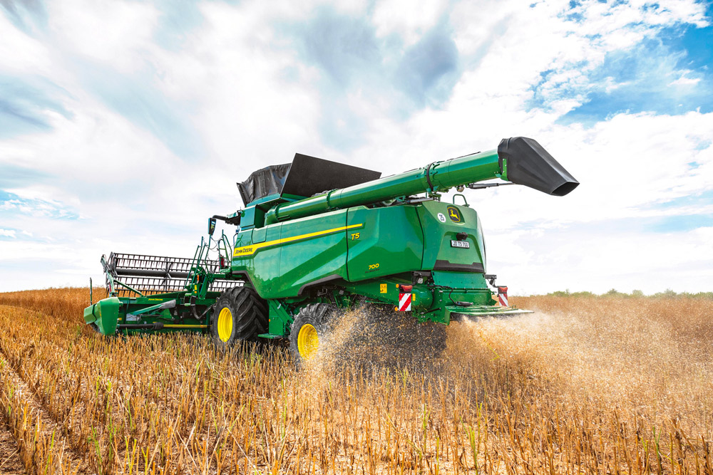

Gamme monorotor S7
Le système de correction active de pente (ASA) est destiné à prévenir les pertes de grain en dévers et améliorer les pertes. Il est désormais disponible en option sur toutes les moissonneuses-batteuses S7. Grâce aux données de terrain fournies par le récepteur StarFire, le système ajuste automatiquement et en continu la vitesse d’un tapis convoyeur à vitesse variable. Intégré à la grille supérieure, le dispositif occupe toute la largeur du caisson de nettoyage. Il repose sur un tapis en caoutchouc, muni de courts profilés en U, qui traverse la machine de part en part et transporte la matière à contre-pente, avant qu’elle n’atteigne les grilles. La vitesse du tapis varie en fonction de l’assiette de la batteuse. Centré sur l’axe de la grille, il assure une répartition homogène, quel que soit le sens de la pente. Résultat : même sur un terrain accusant un dévers important, le débit reste soutenu sans entraîner de pertes supplémentaires.
Autre nouveauté, quatre configurations pour dévers permettent aux clients de choisir la solution la mieux adaptée à leurs conditions d’exploitation. Parmi les options figurent le kit pour dévers, le système de correction active de pente et le HillMaster, offrant des solutions pour les pentes allant de douces ondulations aux terrains en pente plus accidentés, tout en préservant la propreté du grain et en réduisant les pertes.

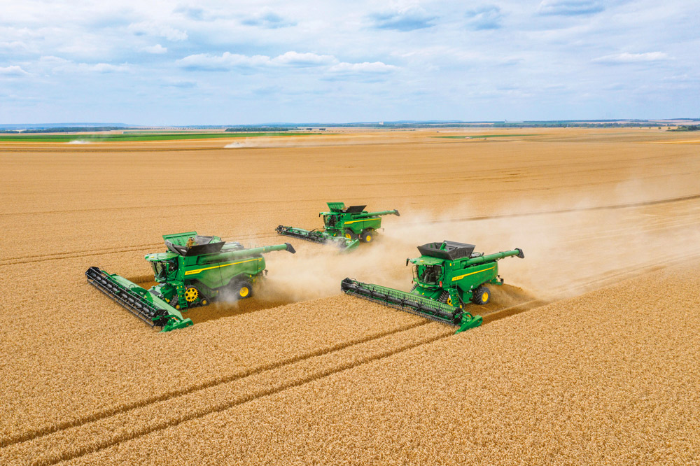

Gamme double rotor X9
Pour sa plus grosse moissonneuse batteuse, John Deere rend accessible sa barre de coupe HDX 50 d’une largeur de travail de 15,2 m (soit 50 pieds). Une trémie de plus grande capacité (19.400 litres) est désormais disponible, et la une nouvelle vis de déchargement de 10,7 m facilite les déchargements lorsque sont employées des coupes aussi larges. Les contre-batteurs Tru Tresh améliorent la modularité et simplifie les changements de récolte, par exemple grâce à la commande de leurs couvercles et des séparateurs depuis la cabine.

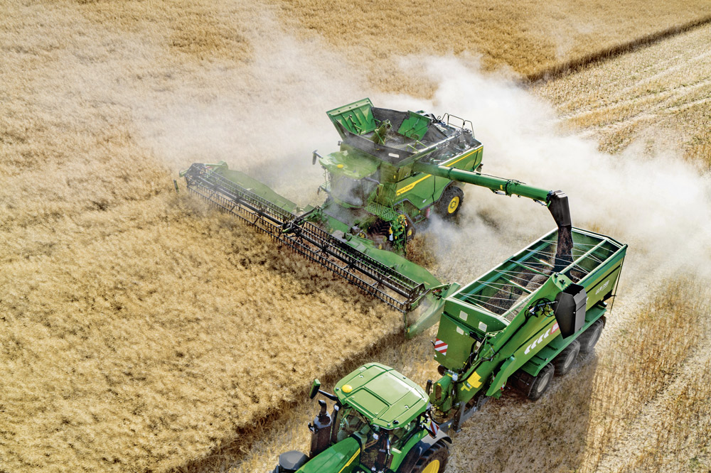

Le déchargement automatique est désormais disponible sur les moissonneuses-batteuses S7 et X9. Ce système guide automatiquement le tracteur et la remorque pendant le déchargement, assurant une distribution homogène des récoltes dans la remorque tout en réduisant la charge de travail et le stress de l’opérateur. La surveillance en temps réel du remplissage fournit un retour d’information instantané, permettant à l’opérateur de se concentrer sur le débit de récolte même pendant le déchargement en marche.
