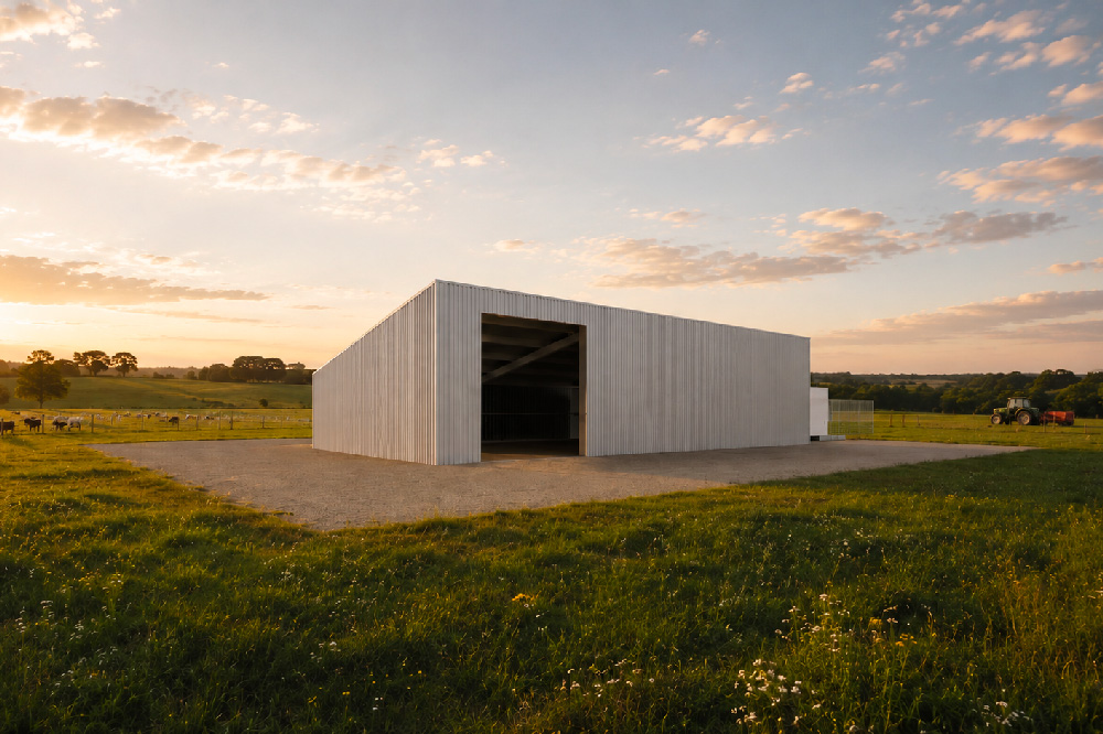

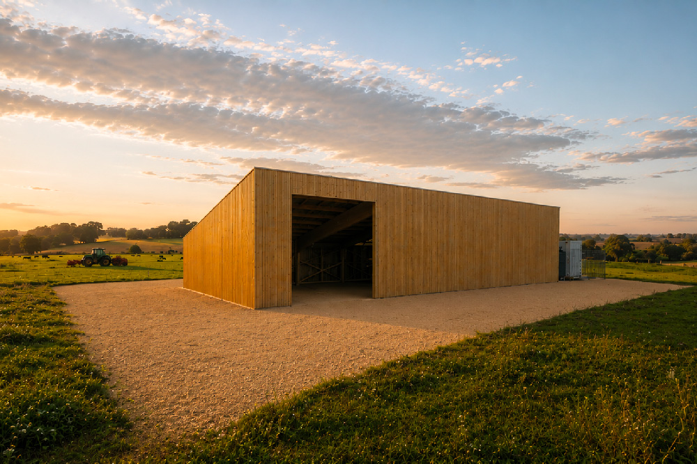

« La création de Abriris a été dictée par les réalités du terrain et les évolutions réglementaires », précise le spécialiste français. « Elle confirme notre volonté de couvrir l’ensemble des besoins des agriculteurs, de les accompagner vers la décarbonation de leur exploitation et de les équiper dès aujourd’hui de bâtiments de demain. »
Concrètement, Abriris est un bâtiment en bois ou métal d’une longueur de 20 m et une largeur de 8,50 m, soit une surface de 170 m2, bardé sur les 4 faces pour une protection fiable contre les intempéries. 16 coloris sont disponibles, sous réserve de l’acceptation du Plan Local d’Urbanisme. Equipé d’un bac acier avec film anti-condensation, l’abri Abriris peut servir comme espace de stockage pour le matériel ou le fourrage mais également comme espace de stabulation pour ovins, caprins, génisses… et même comme atelier de réparation et d’entretien du matériel agricole. Avec une hauteur pan sud de 2,50 m et une hauteur pan nord de 4,40 m, les possibilités sont nombreuses.
