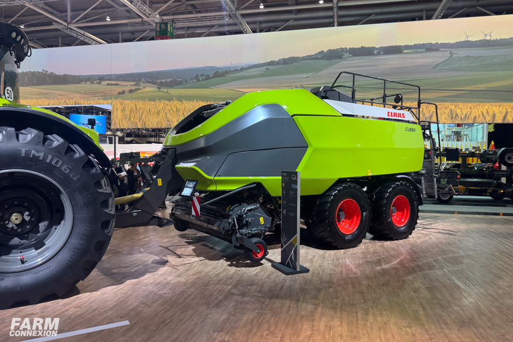

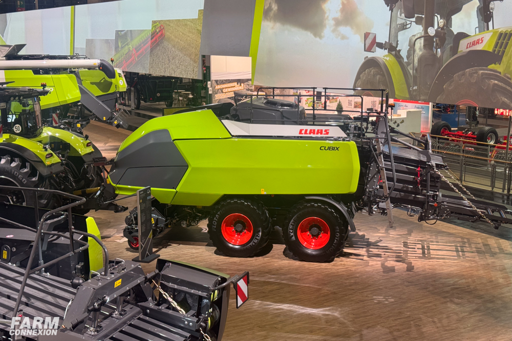

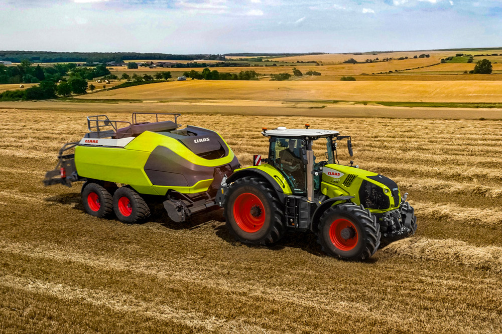

Avec une dimension des balles de 120 x 90 cm, la Cubix combine des débits élevés et des densités de balles constamment élevées. Dans la pratique, ce nouveau concept atteint un débit allant jusqu’à 70 t/h lors du pressage de la paille (jusqu’à 50 t/h avec le système de coupe Finecut) et des densités de balles constantes de 210 kg/m³, pouvant même atteindre 235 kg/m³.

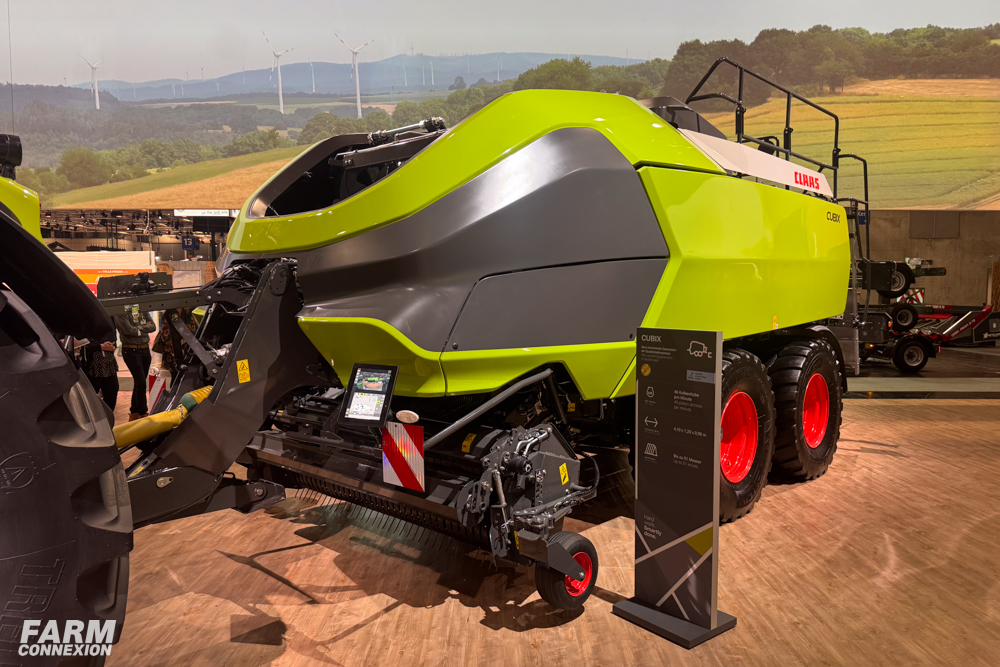

Ces performances pouvant atteindre 70 t/h sont notamment rendues possibles par le boitier principal intégré dans le châssis avec un flux de puissance linéaire. L’entraînement innovant fonctionne avec deux volants d’inertie de 202 kg chacun, disposés longitudinalement par rapport au sens d’avancement, qui stockent une grande quantité d’énergie d’entraînement et garantissent ainsi un processus de pressage régulier. Grâce à un système de commutation intelligent, le démarrage de la CUBIX nécessite peu d’énergie d’entraînement : les deux volants d’inertie sont démarrés l’un après l’autre. Une fois qu’ils ont atteint leur vitesse de rotation nominale de 1 650 tr/min, le piston puis le rotor sont activés. La transmission de la puissance de la prise de force du tracteur aux volants d’inertie s’effectue via un boîte de vitesse principale intégrée au centre du timon et deux courroies de transmission, une par volant d’inertie.
En cas de surcharge pendant le travail, les deux volants d’inertie sont immédiatement déconnectés de l’entraînement à l’aide d’embrayages multidisques électrohydrauliques. Parallèlement, le piston est freiné activement. Les embrayages à cames et les boulons de cisaillement ne sont donc pas nécessaires, ce qui évite les dommages causés par des corps étrangers et permet un redémarrage rapide de la machine.
La transmission de la puissance aux agrégats suivants s’effectue exclusivement via des engrenages planétaires fermés efficaces, à faibles pertes et à faible usure. L’entraînement du piston, du rotor et du ramasseur est commandé individuellement par des embrayages intégrés. De plus, lorsque la machine est arrêtée, le piston est bloqué à 35 degrés du point mort arrière, de sorte qu’il effectue d’abord une course à vide avant la course de compression suivante lors du redémarrage. Cela ménage le groupe motopropulseur de la Cubix et du tracteur.
