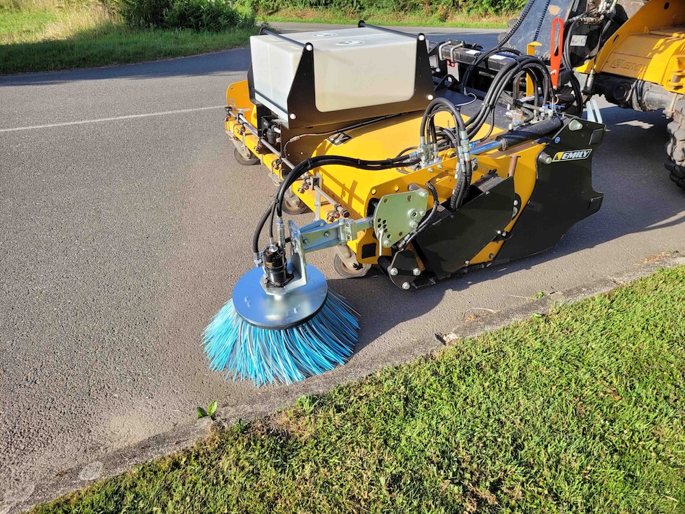

Emily introduit deux évolutions majeures sur le godet balayeur ramasseur Master’Clean; une brosse latérale à relevage hydraulique et un bac de ramassage renforcé pour collecter des grands volumes de matériaux denses.
Dotée d’un système de commande embarquée en cabine, la brosse offre à l’opérateur un pilotage simplifié par un simple bouton (ON/OFF), sans avoir à descendre de la machine. Son fonctionnement asservi assure la descente et la mise en rotation simultanées de la brosse ou son arrêt et relevage synchronisé. Ce système préserve la brosse, réduit la pénibilité et garantit un nettoyage latéral continu, sécurisé et précis, même dans les zones les plus complexes de l’exploitation. Il est disponible depuis ce mois de juillet.

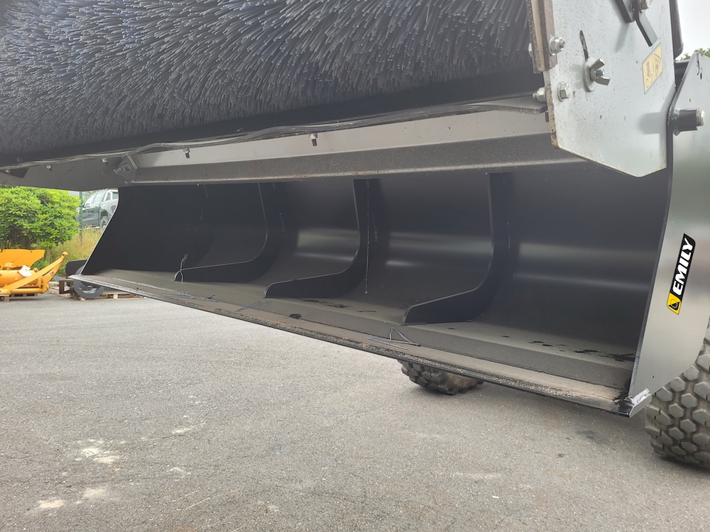

La nouvelle version du Jumbo Bac, un godet grande contenance conçu à l’origine pour des faibles densités (jusqu’à 0,5) est maintenant amélioré pour recevoir des déchets à forte densité (jusqu’à 1,7). Disponible à partir de cet automne, ce bac de ramassage renforcé répond à un besoin fort sur le marché du balayage.
  Largeur de balai (m)
1,6 2 2,2 2,5 2,8
Volume de bac (l) 595 735 805 910 1015
Volume charge (l) 565 698 765 865 964
Chargement Jumbo Bac classique densité 0,5 (kg) 283 349 382 432 482
Chargement Jumbo Bac renforcé densité 1,7 (kg) 961 1187 1300 1470 1639
Grâce à sa structure et son tablier flottant robuste (épaisseurs accrues et douilles renforcées), ce bac de ramassage supporte les efforts mécaniques importants tout en optimisant le remplissage : la technologie de balayage par projection permet d’exploiter jusqu’à 95 % de sa capacité utile. Ce nouveau bac de ramassage limite ainsi les allers-retours vers la zone de vidange et accroît le rendement sur chantier de balayage.
