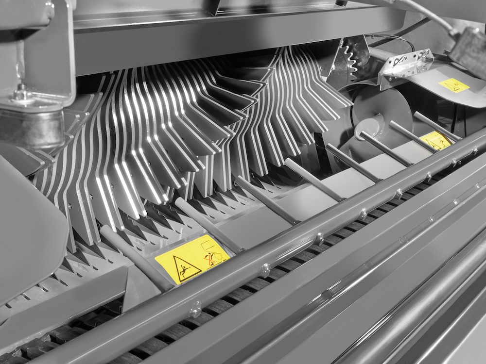

Baptisé Multiflow HD, le pick-up affiche une largeur de 2,10 m (largeur de ramassage DIN de 1,90 m). Tournant à un haut régime, le pick-up HD 5 barres porte dents permet d’avaler de gros volumes de produit à vitesse élevée et optimise le flux de récolte vers le rotor de coupe. Présenté pour la première fois en 2024 sur la Rollant 630 RC Uniwrap, le système à came nécessite un entretien minimum grâce à l’arbre de 70 mm du pick-up. Réalisés dans une matière synthétique robuste résistant à l’effet du temps, les garants démontables garantissent un accès rapide et simple à toutes les pièces pour leur entretien.

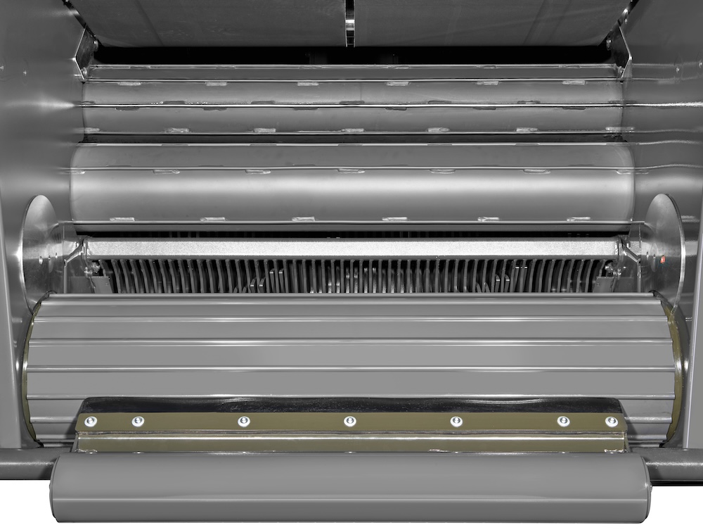

En aval du pick-up, la récolte est traitée par le rotor de coupe Roto Cut HD (RC) ou Roto Feed (RF), donc sans couteau. Celui-ci fait appel à des doubles étoile en acier allié au bore d’une épaisseur de 8 mm et disposés en spirale avant d’acheminer le produit coupé vers la chambre de pressage. Les quatre branches des étoiles alimentent la machine à raison de 13.800 coupes par minute. Réalisées avec le rotor de coupe à 25 couteaux pour une longueur de coupe théorique de 44 mm ou le rotor de 17 couteaux pour une coupe à 63 mm. Dotés d’une sécurité individuelle, les couteaux HD disponibles en option peuvent être utilisés longtemps avec des intervalles d’affûtage plus espacés.
Lorsque les andains sont irréguliers, le fond de rotor PRO est en mesure de s’ouvrir jusqu’à 30 mm pour s’adapter au flux de produit et éviter les bourrages, sans nuire à la qualité de coupe de la machine. De plus, le système d’alarme acoustique et visuelle permet au conducteur de travailler au plus près de la limite de charge maximale de la presse et de réduire préventivement la vitesse d’avancement en cas d’une augmentation sensible du volume de fourrage. Si, toutefois, le blocage ne peut être évité, le fond de coupe peut être complètement abaissé activement par commande hydraulique depuis le terminal ISOBUS, par simple pression sur un bouton.
