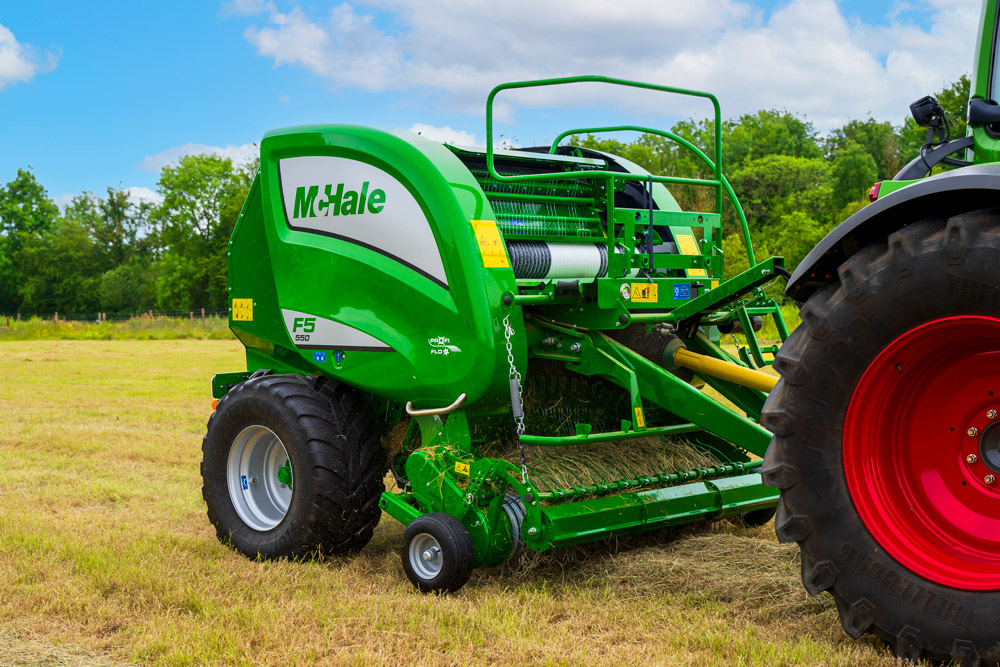

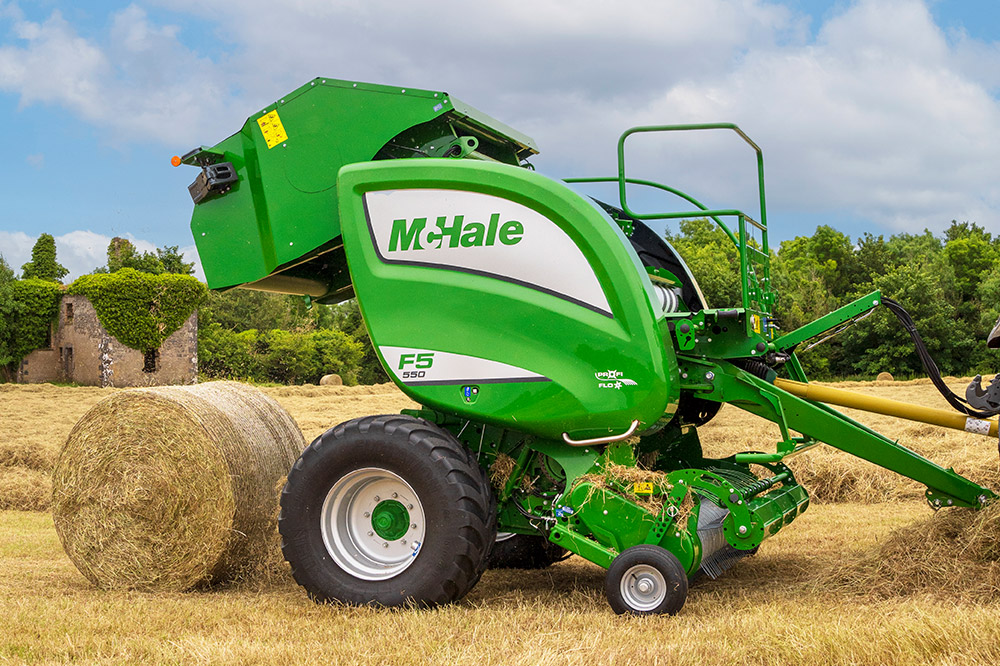

McHale lance la nouvelle gamme de presses à chambre Fixe F5-500, héritière du système de pressage de la presse-enrubanneuse Fusion 4.
Les points importants :
  • La gamme de F5-500 est composée de 4 modèles, la F5-540 sans couteaux, la F5-550 avec 15 couteaux (25 en option), la F5-560 avec 25 couteaux + Isobus et la F5-560 PLUS avec 25 couteaux + liage film + Isobus. Toutes réalisent des balles de 1,25 m de diamètre pour 1,23 m de large.

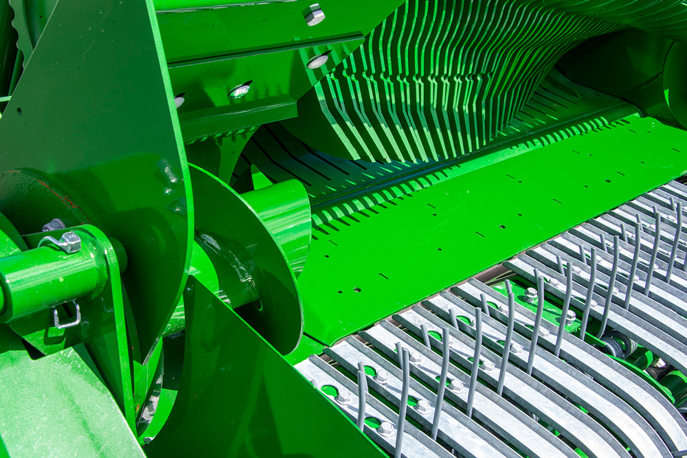

  • L’acheminement du fourrage du pick-up Profi-Flo vers le rotor puis vers la chambre de pressage a été amélioré, permettant d’augmenter considérablement le débit de chantier.
  • La chaîne cinématique qui entraîne le rotor a été revue, ce qui permet de passer 10% de couple en plus, tout en limitant les efforts sur les chaînes. L’usure des chaînes d’entraînement du rotor est alors réduite, tout en augmentant la capacité de coupe, notamment avec 25 couteaux. Le diamètre de l’arbre du rotor côté entraîné a également été augmenté pour passer à 70 mm. En parallèle, le réservoir d’huile de chaîne est passé à 8 litres de contenance pour faciliter la maintenance.
  • Le nouveau fond du canal d’alimentation conique entre le pick-up et le rotor est monté sur suspension. Il s’ajuste automatiquement suivant le volume de fourrage. Ce système permet au rotor d’être très proche du fond du canal lorsqu’il y a peu de fourrage, sans limiter le débit quand le volume est plus important, et permet d’absorber plus facilement les inégalités des andains.
  • Les vis sans fin de recentrage du fourrage ont été redessinées et leur position avancée.
  • Le fond du canal du rotor est monté également sur suspension, ce qui évite les pics de charge et limite le risque de blocage, la suspension est assurée par deux gros ressorts.

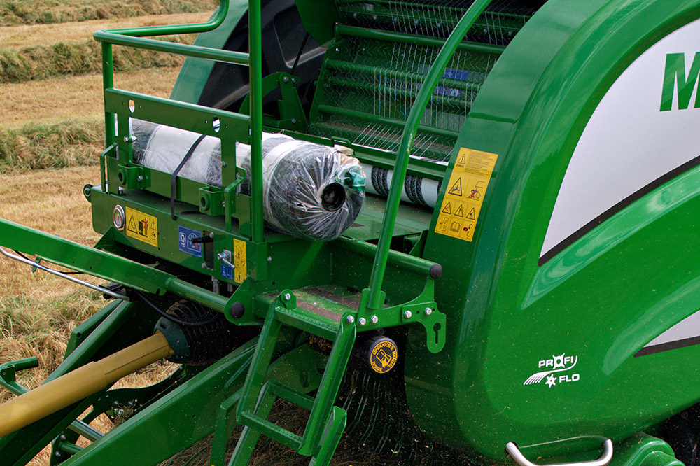

Le système de réglage simplifié et le nouveau système de maintien des rouleaux de filet assurent une meilleure application du filet. McHale permet d’utiliser des bobines allant jusqu’à 4500 m et 1300 mm de large, et permet d’obtenir des balles plus denses et bien rondes.
La F5-500 adopte un nouveau look grâce à de nouveaux capots limitant l’accumulation de matière et facilitant leur ouverture.

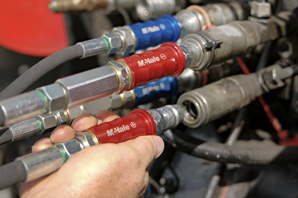

La presse intègre de nouvelles prises hydrauliques avec des manchons colorés et ergonomiques, ainsi que des attaches rapides sans goupilles pour les roues de jauges, afin d’améliorer le confort de
l’utilisateur.

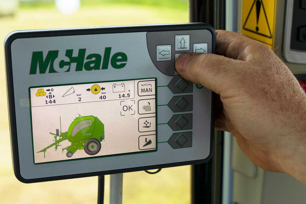

  • La gamme de presses à chambre fixe F5-500 est équipée de différents terminaux en standard en fonction du modèle. Soit le Wizard, le i-Control 5 (option isobus) ou un boîtier full isobus tactile 7 ou 12 pouces.
Terminal i-Control 5
