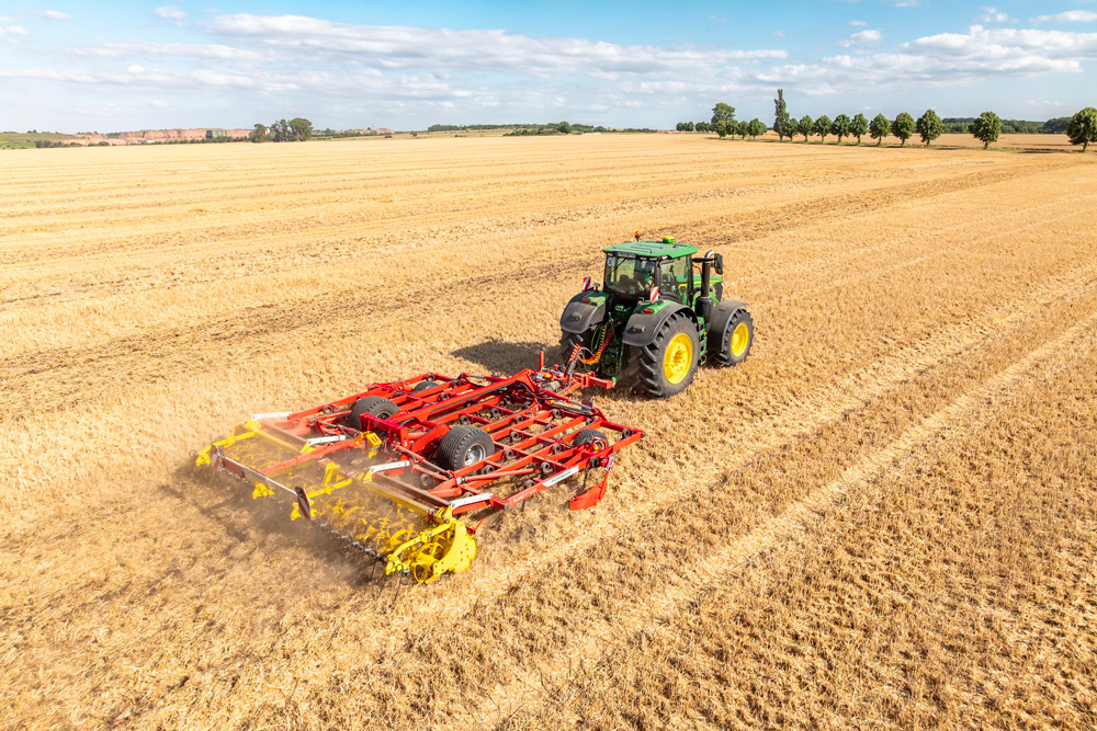

Avec son nouveau cultivateur à dents Plano VT 6060, Pöttinger propose sa propre solution de scalpage des adventices.
Sur cet appareil de 6 mètres, les 37 dents réparties sur six rangées permettent d’obtenir un espacement de 16,2 cm. Les socs sont maintenus fermement sur leur axe soit par des dents à patte d’oie Durastar Plus de 200 mm (pour un travail de scalpage jusqu’à 8 cm) ou droites de 50 mm (pour une préparation jusqu’à 15 cm) et disposent d’une sécurité à ressort de 200 kg. La garde au sol est de 60 cm pour intervenir même en présence de résidus et le poids serait légèrement inférieur à la concurrence, à équipement équivalent compte tenu d’un gabarit plus court. Pour assurer une bonne régularité de scalpage et de travail des éléments travaillants, le châssis est soutenu à l’avant par des roues de jauge larges, en liaison avec le rouleau arrière (simple ou double). Le réglage de la profondeur s’ajuste hydrauliquement en cabine. La liste des options comprend, entre autres, un rouleau couteaux en spirale à l’avant pour détruire les résidus de culture ou une barre à lames de nivellement et une herse peigne à l’arrière pour étaler les résidus.
