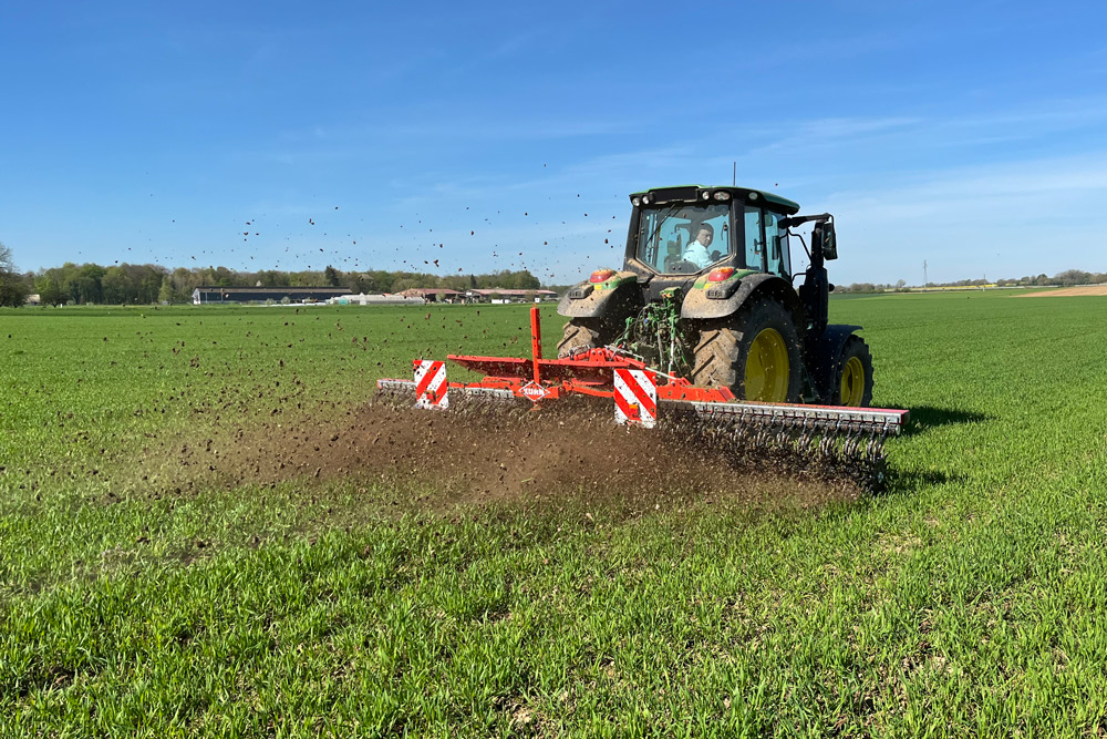

Conformément à l’annonce faite lors de la révélation de sa gamme d’appareils de désherbage mécanique, lors du salon Agritechnica en novembre 2023, Kuhn introduit pour cette nouvelle saison une gamme de houes rotatives nommée Starliner.

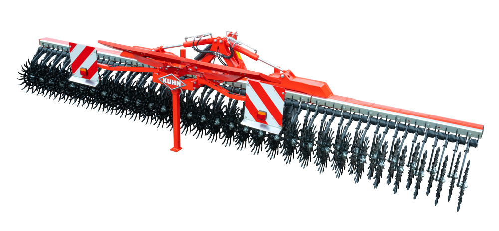

Fruit d’un accord avec Einböck pour lequel Kuhn a donné son propre cahier des charges, les bineuses Rowliner, herses étrilles Tineliner sont ainsi complétées par une troisième famille de produits, les Starliner. Pour déchausser les jeunes adventices, écrouter une croûte de battance et émietter la terre, la houe rotative armée d’étoiles rotatives auto-animées par la vitesse d’avancement est un outil simple et économique à l’usage.
Ses éléments travaillants montés sur une suspension individuelle sont pré-contraints par des ressorts de tension pour préserver une bonne efficacité de travail entre 12 et 25 km/h. Plus la machine évolue vite, plus l’agressivité est élevée. La profondeur est réglée par les roues de jauge.
Avec un espacement de 10 cm entre les étoiles et des cuillères de 1,8 cm de large, elles assurent un travail complet de la surface, éliminant efficacement les adventices. Les pointes des étoiles, en forme de cuillère et résistantes à l’usure, brisent et émiettent les croûtes de battance. Elles peuvent être facilement remplacées individuellement en cas d’usure. Leur conception orientée vers l’arrière soulève les premiers centimètres de terre et arrache les adventices, qui retombent doucement sur le sol, favorisant leur séchage et limitant tout risque de repousse.
