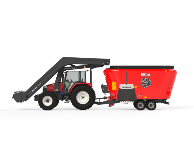

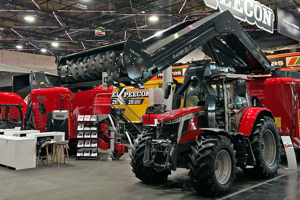

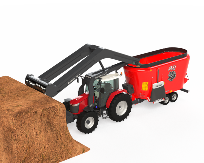

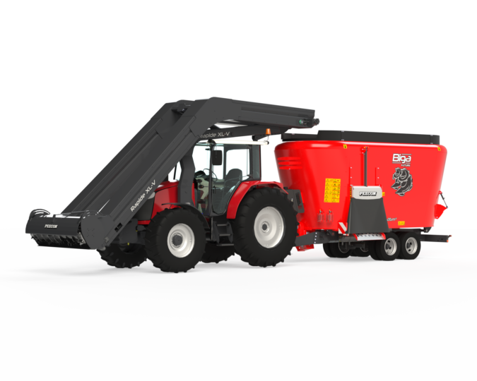

Avec la Rapide XL-V, Peecon propose de transformer votre tracteur en centrale d’énergie mobile, pour charger votre mélangeuse attelée.
Ce dispositif de chargement particulier, destiné pour les gros élevages comprend un dispositif de fraisage, doté d’un tambour de fraisage de 220 cm de large avec bande à vis. L’ensilage est transporté par deux bandes transporteuses, lesquelles sont placées en forme de V avec un angle de courbure de 45 degrés. Ils partent du tambour de fraisage au point le plus large et se rejoignent au point le plus étroit au-dessus du tracteur, garantissant ainsi une bonne vue depuis le tracteur vers la zone de travail. L’aliment est transporté derrière le tracteur dans la chambre de mélange. Par rapport aux systèmes connus, la capacité est augmentée d’au moins 30 % grâce à ces 2 bandes transporteuses. Le système est alimenté par son propre système hydraulique placé sur la mélangeuse, composé d’une pompe haute pression avec un système fermé. Le dispositif de fraisage étant articulé derrière la cabine du tracteur, un grand rayon est créé, ce qui laisse une paroi de fosse presque plate même à des hauteurs de fraisage de 5,5 mètres.
Le Rapide XL-V peut être installé sur presque toutes les marques et tous les types de tracteurs et tout type de mélangeuse Peecon peut être connecté. L’installation complète de fraisage et la mélangeuse peuvent être déconnectées du tracteur en un rien de temps, afin que le tracteur puisse être utilisé pour d’autres travaux.
