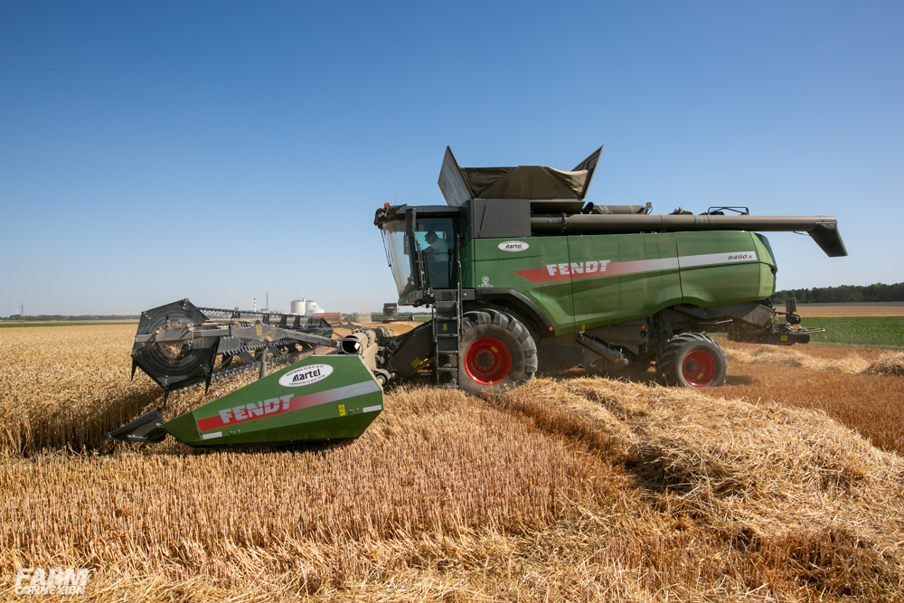

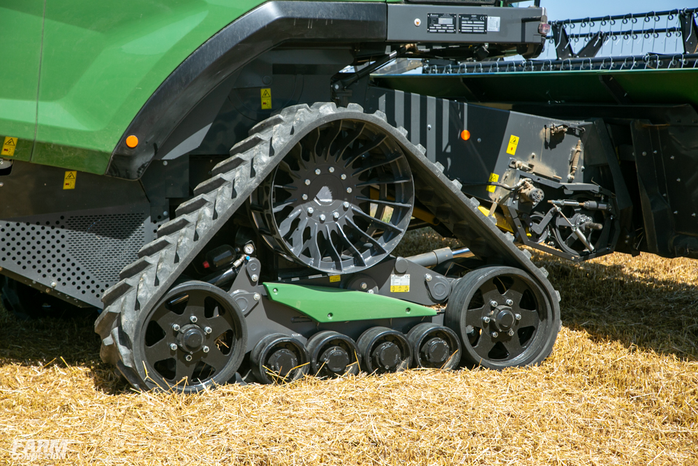

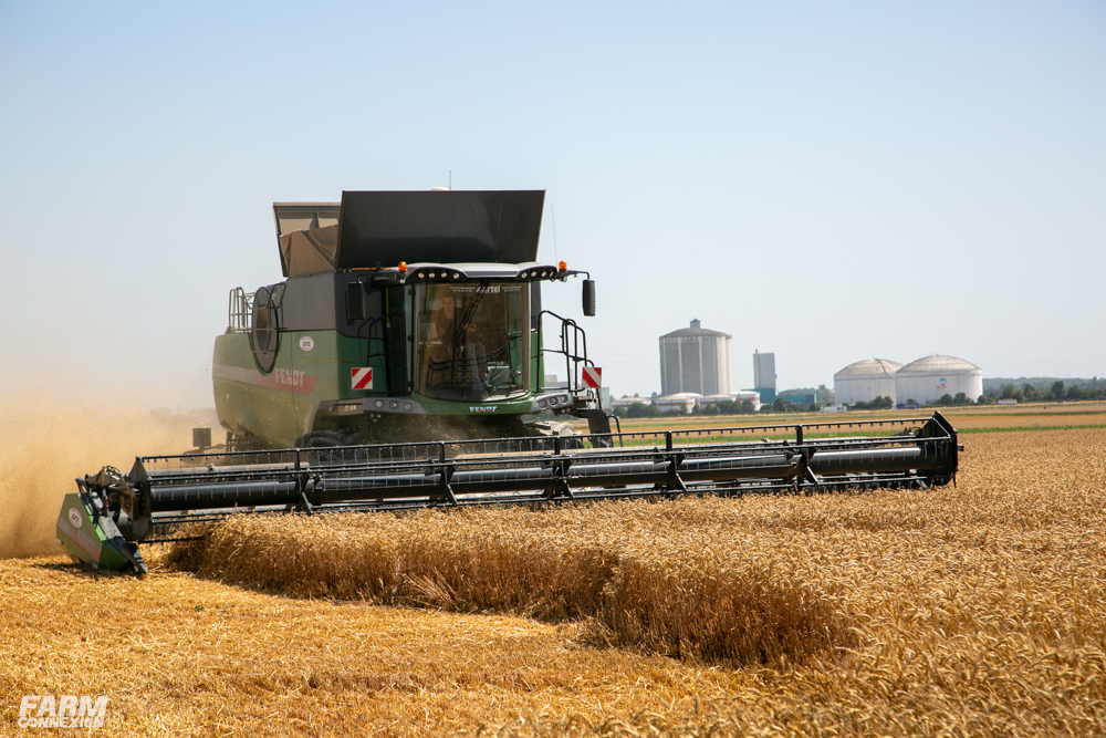

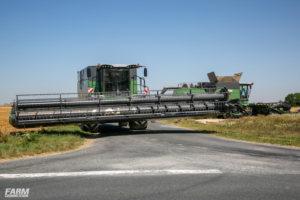

2014 verra également apparaître une toute nouvelle coupe de 10,7 mètres, toujours dotée de tapis pour assister la vis sans fin (ndlr: ne parlons toutefois pas de drapers, elles dépourvues de vis d’alimentation principale) tandis que les 8410P et 8380P (conventionnelles à 8 secoueurs) profiteront de coupes Powerflow déjà connues allant de 6,2 à 9,2 m. Pour accroître la qualité d’alimentation de la coupe, notamment dans le colza, n’oublions pas la vis supérieur SuperFlow de 762 mm proposée en option. En rapport avec l’élargissement de l’offre en barres de récolte, la trémie a une capacité de 10500 litres sur la 8380P et 12.500 litres sur les 8410P et 9490X ainsi que des ouvrants plus larges. Pour conserver un gabarit routier à moins de 3,5 mètres, il était également possible d’opter pour des pneumatiques de dimensions de grand diamètre (710/75R34) ou de chenilles Atrak de 660 mm en option sur les modèles sans compensation de pentes.

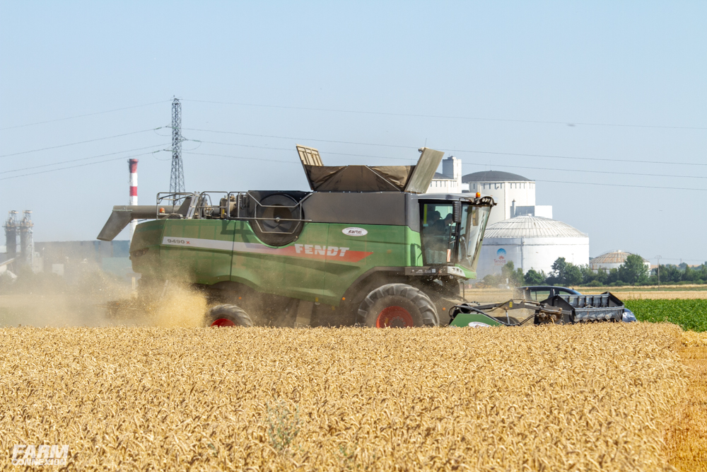

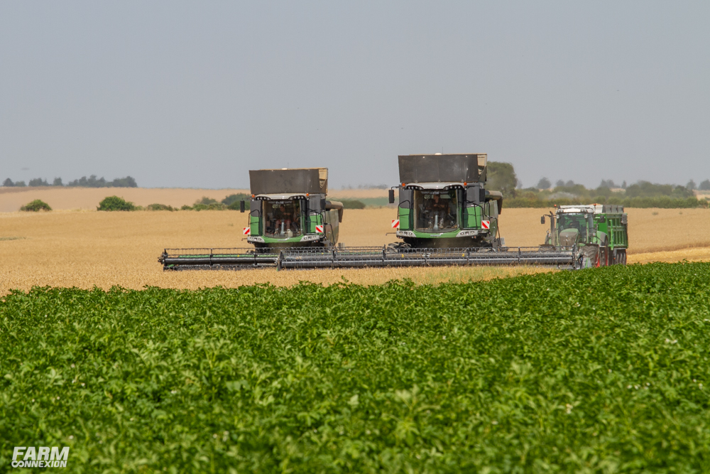

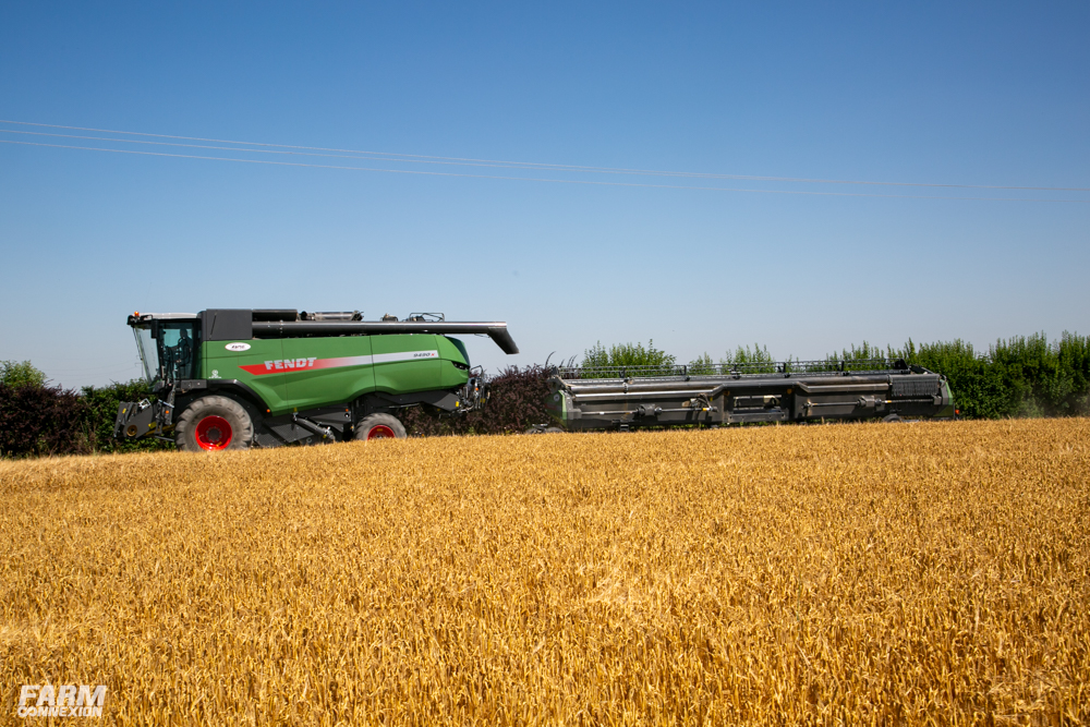

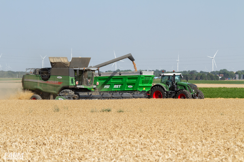

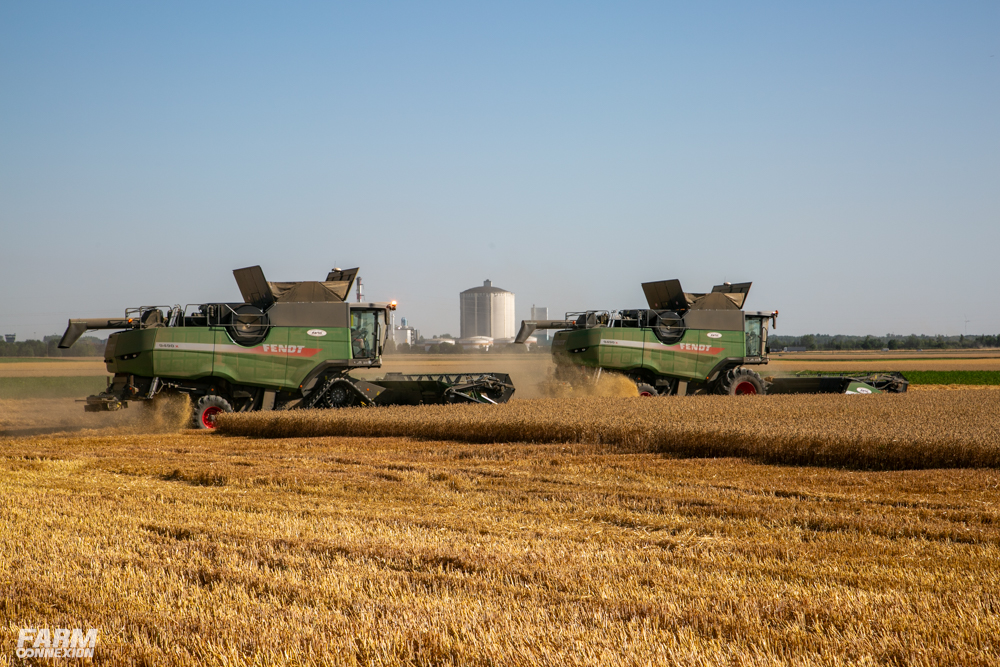

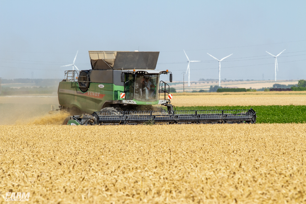

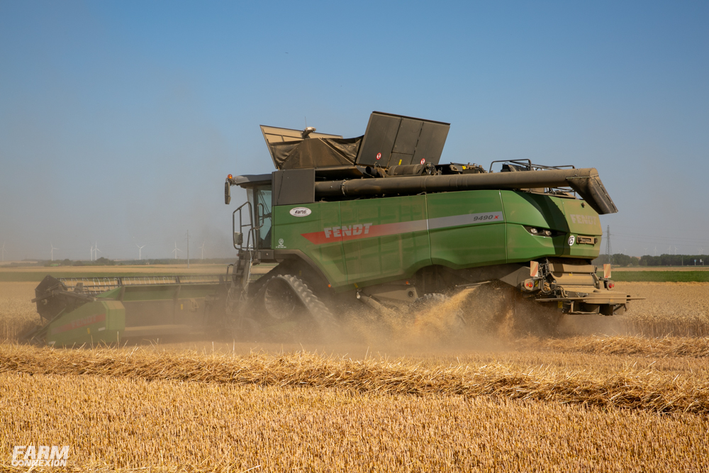

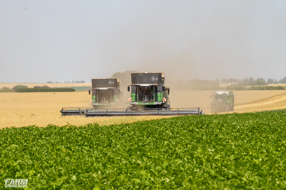

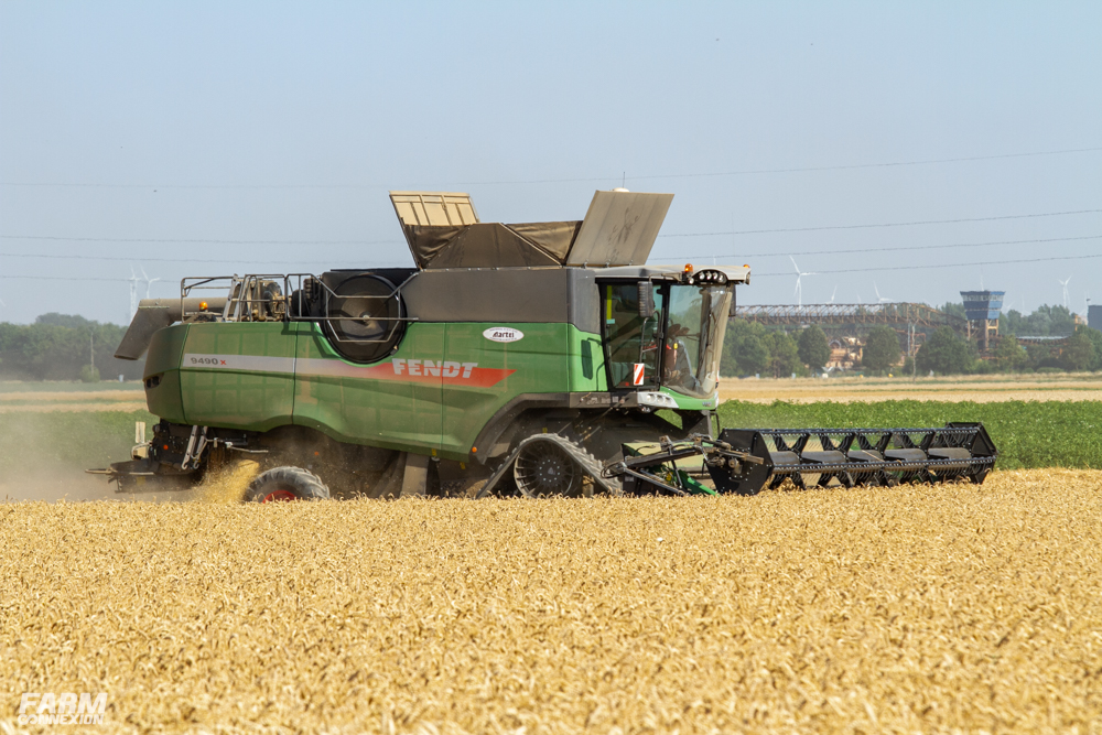

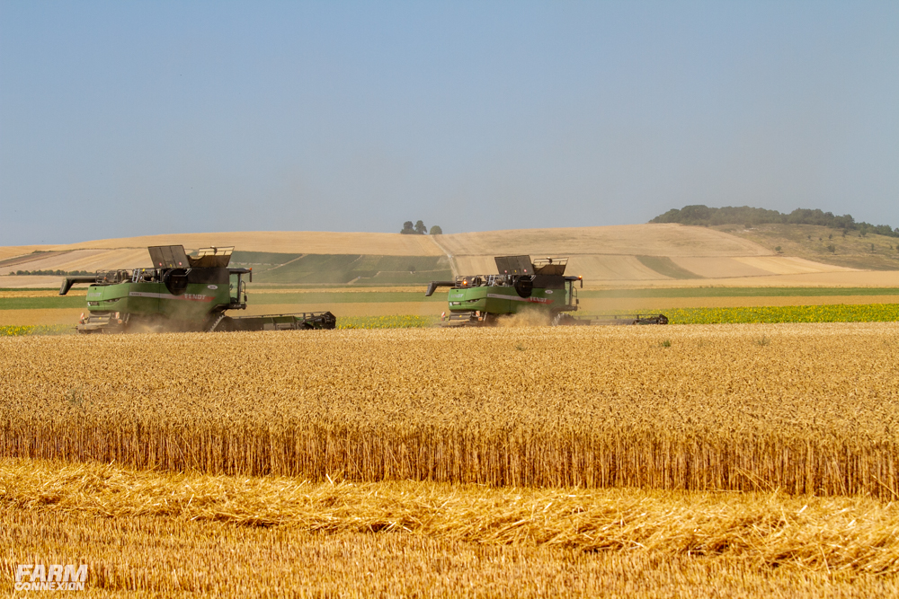

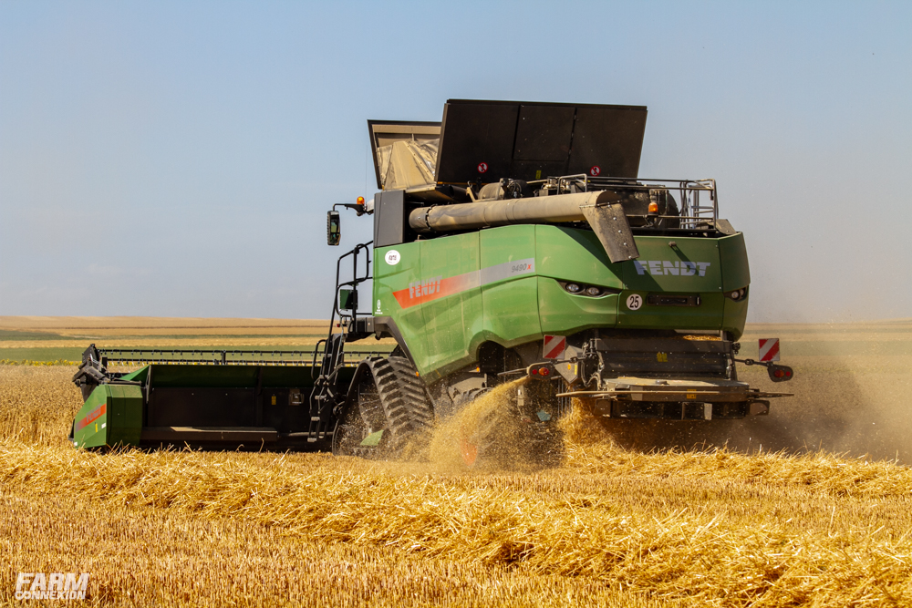

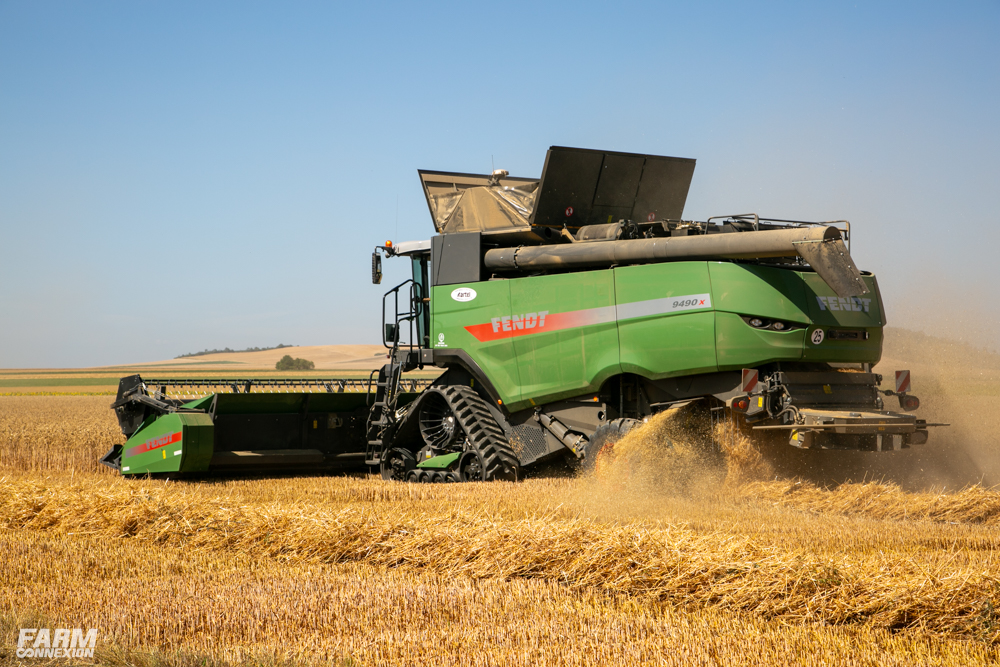

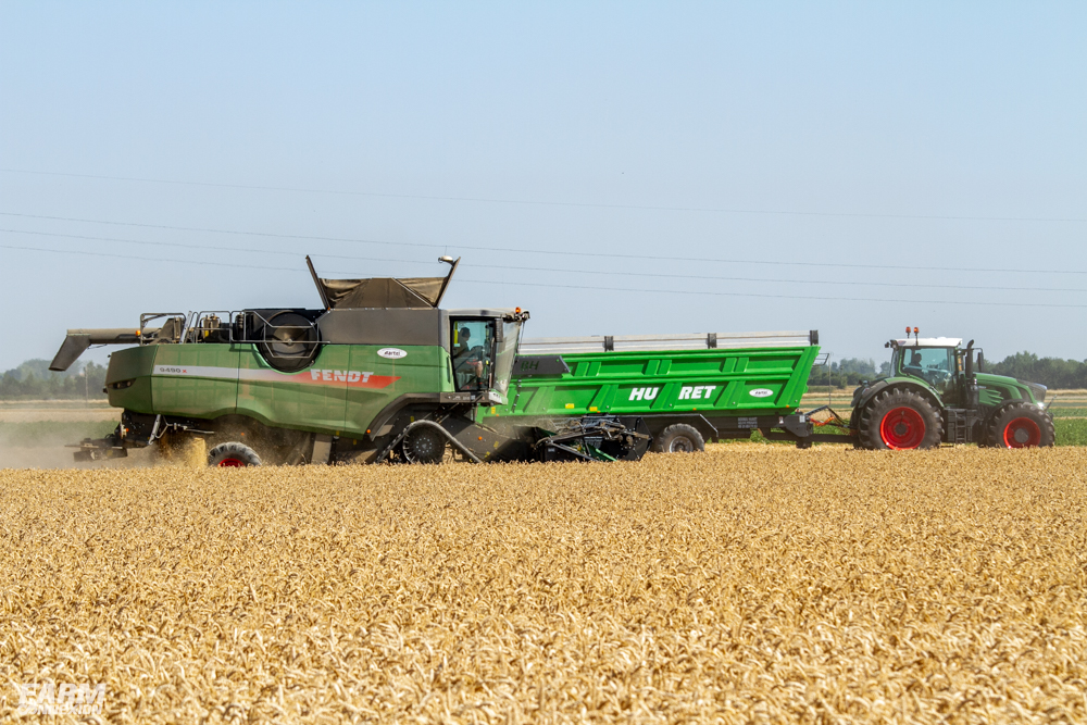

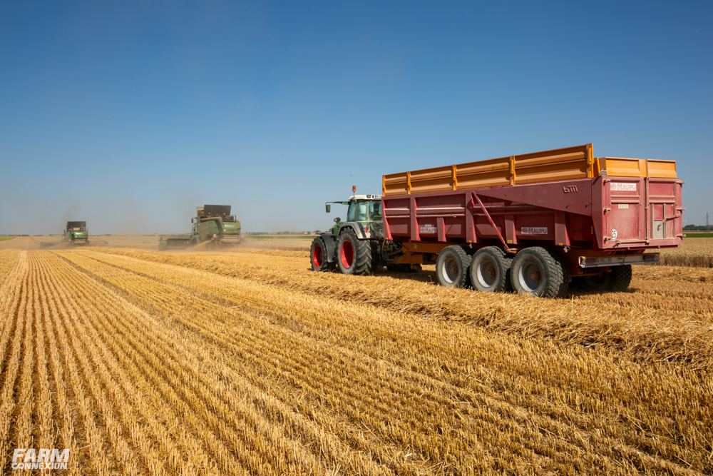

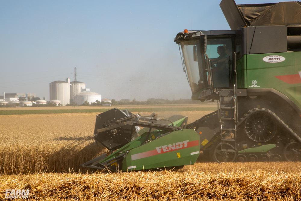

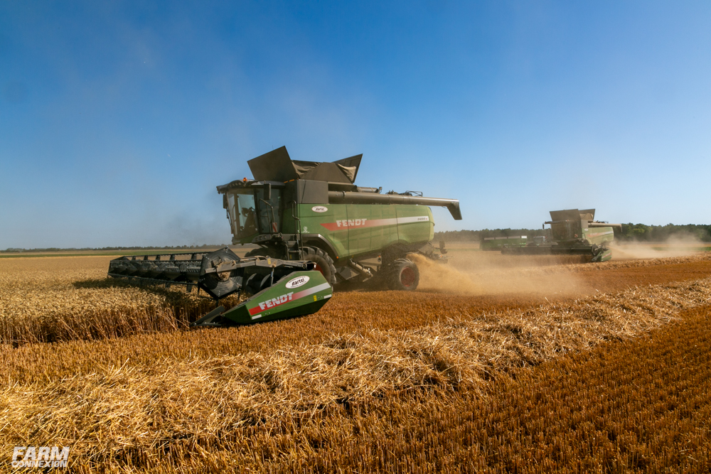

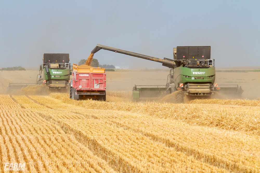

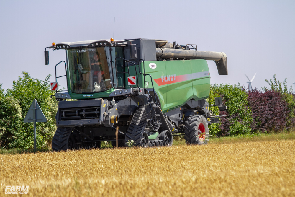

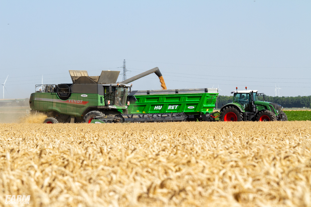

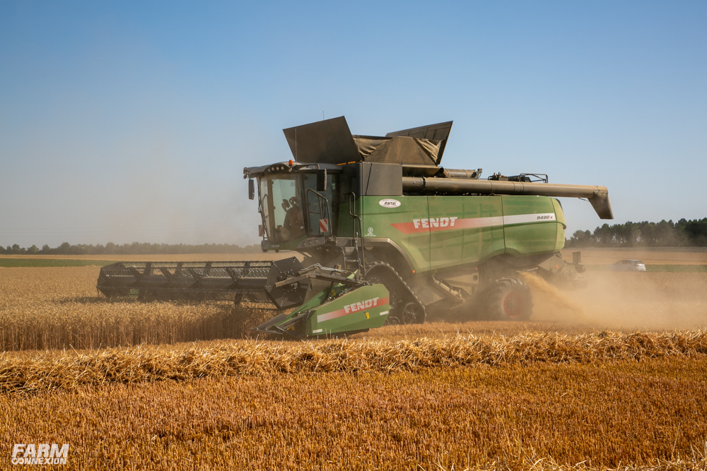

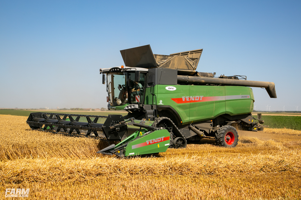

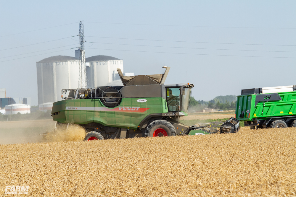

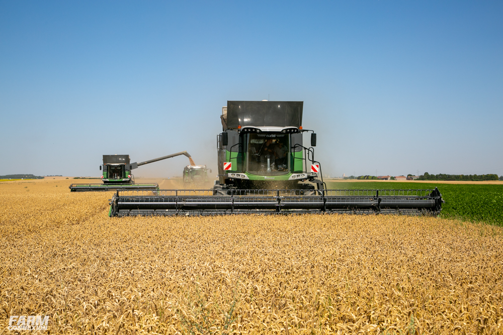

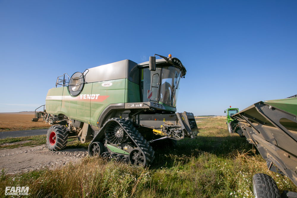

Vous avez ici en illustration deux Fendt 9490X, l’une à chenilles avec 9,2 mètres de coupe appartenant à un client et la 9490X à pneumatiques de démonstration, propriété des Ets Martel, concessionnaire Fendt en Champagne. Celle-ci étant dotée d’une barre de coupe PowerFlow de 10,7 mètres. Un chantier plutôt atypique, immortalisé en juillet 2015 alors que la moisson des blés battait son plein. Il faut dire que ces machines ont été vendues elle-aussi confidentiellement jusqu’à l’arrivée des premières Ideal de série, en 2019.
