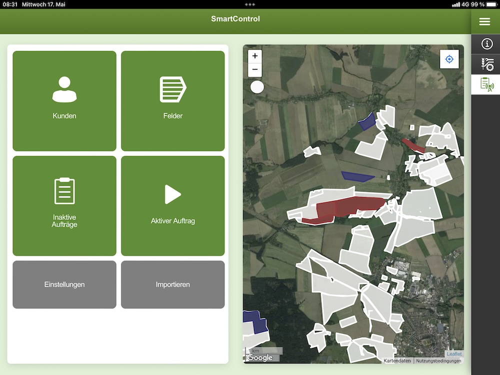

Krone SmartControl est un nouveau système de gestion des chantiers par télémétrie, qui permet d’enregistrer automatiquement les données des chantiers effectués et des clients associés pour faciliter leur gestion par la suite.
Le Krone SmartControl fonctionne en synergie totale avec le boîtier de télémétrie embarqué Krone SmartConnect 500 (alimenté par la machine) et assure ainsi un démarrage et un arrêt automatiques de l’enregistrement du chantier effectué, sans aucune saisie manuelle de l’opérateur. Pour débuter, les délimitations des parcelles ainsi que les données des parcelles et des clients peuvent être importées sans fil vers le boîtier SmartConnect de la machine Krone via le logiciel de gestion d’exploitation connecté à la plateforme agrirouter. Lorsque le démarrage automatique du chantier est activé, l’enregistrement des données démarre dès que la machine entre dans le champ puis s’arrête et est exporté automatiquement lorsque l’opérateur quitte le champ. Si les limites de parcelles ne sont pas disponibles ou que le chauffeur n’a pas démarré son enregistrement de chantier manuellement, un enregistrement automatique appelé AutoLogger se charge de l’enregistrement des données afin d’éviter toute perte de données.
Le SmartControl est aussi simple qu’efficace. Via le réseau Wi-Fi du boîtier SmartConnect 500, le système peut être commandé depuis n’importe quel appareil mobile (smartphone, tablette…). Grâce à l’interface utilisateur conviviale, le chauffeur dispose d’un aperçu clair de l’ensemble des informations essentielles pour organiser sa journée :  les onglets « Clients », « Parcelles » et « Chantiers » sont disposés sur le côté gauche tandis qu’une carte satellite avec le tracé des contours de parcelles s’affiche sur le côté droit. Les marquages de couleur des champs et l’indication de la position du conducteur permettent d’identifier le champ en cours de traitement et les champs déjà terminés ou encore prévus au programme. Avec l’ensileuse BiG X, l’utilisation d’un smartphone ou d’une tablette n’est pas indispensable, le système SmartControl étant également disponible directement sur le menu du terminal de la machine.
Le boîtier de télémétrie SmartConnect transmet en temps réel les données de la machine à l’application Smart Telematics sur le portail mykrone.green. Les chantiers créés automatiquement via SmartControl y sont alors automatiquement enregistrés sous forme de rapports. Ces derniers peuvent être filtrés en fonction des clients ou des parcelles et ainsi traités de manière rapide et simple. Les rapports sont faciles à exporter au format PDF ou Excel, ce qui est idéal par exemple pour une facturation rapide, précise, efficace et professionnelle. La perte du carnet ou encore les saisies manuelles chronophages et faciles à oublier sont supprimées pour le chauffeur, et le service secrétariat récupère de l’information précise et efficace pour gérer la facturation des chantiers.
