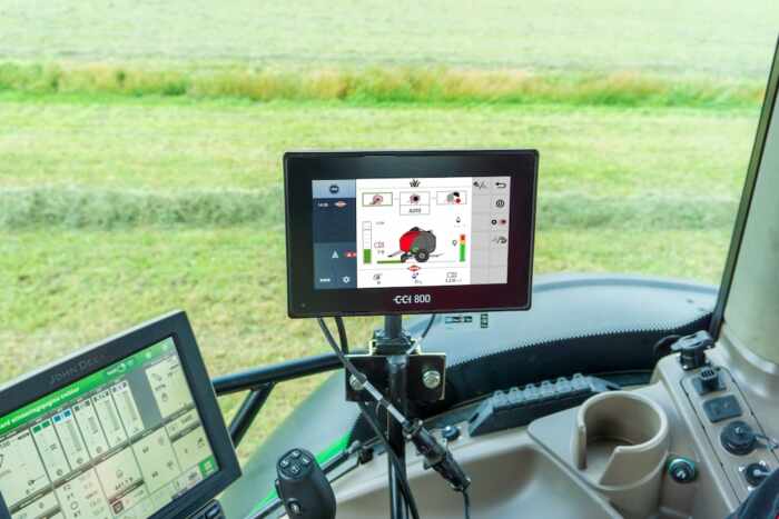

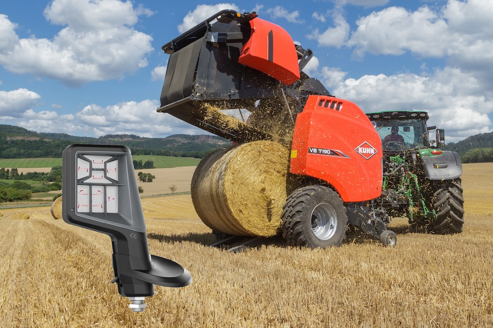

La fonction Commande auxiliaire (AUX-N) offre un environnement de travail ergonomique et confortable. La presse peut être pilotée directement par le joystick CCI A3, qui affiche toutes les fonctions, ou par le joystick AUX-N du tracteur. Plusieurs fonctions primaires sont pilotées via le joystick : position du pick-up, ouverture de la porte arrière et de la trappe DropFloor, et contrôle des couteaux.

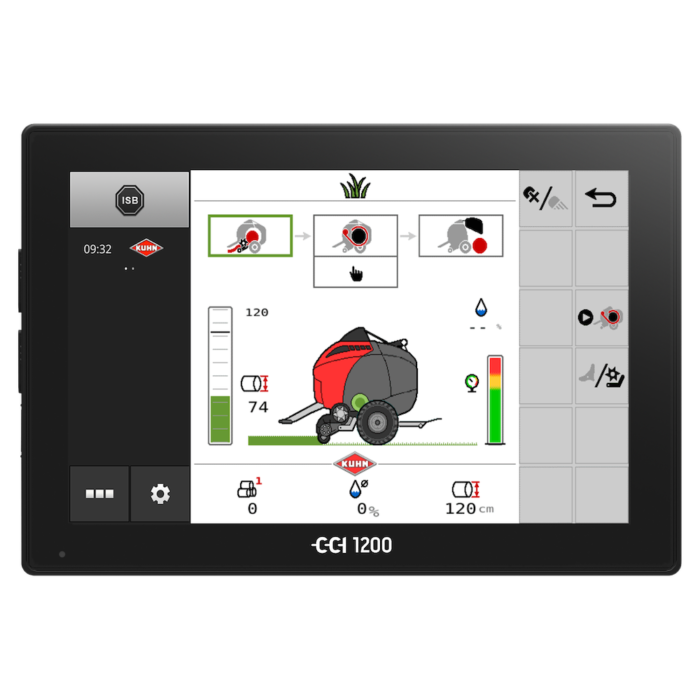

Outre l’automatisation des presses, Kuhn propose une nouvelle interface utilisateur au design moderne. Toutes les informations du processus de pressage sont visibles sur la nouvelle interface Process View. En outre, la possibilité de gérer plusieurs compteurs de travail en y ajoutant un nom et une date, facilite la gestion par client ou parcelle.
