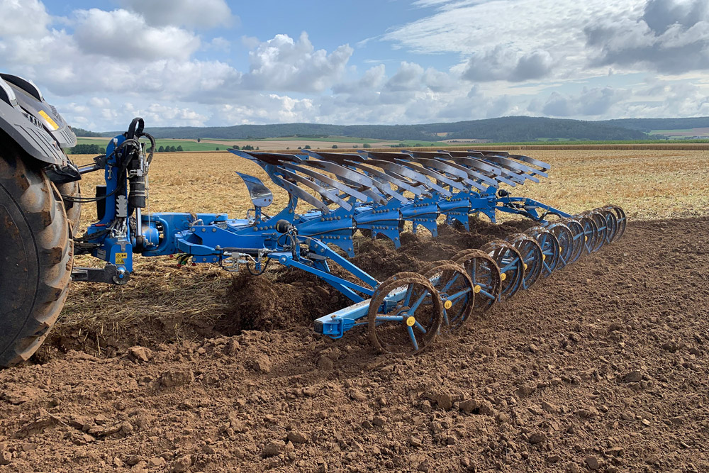

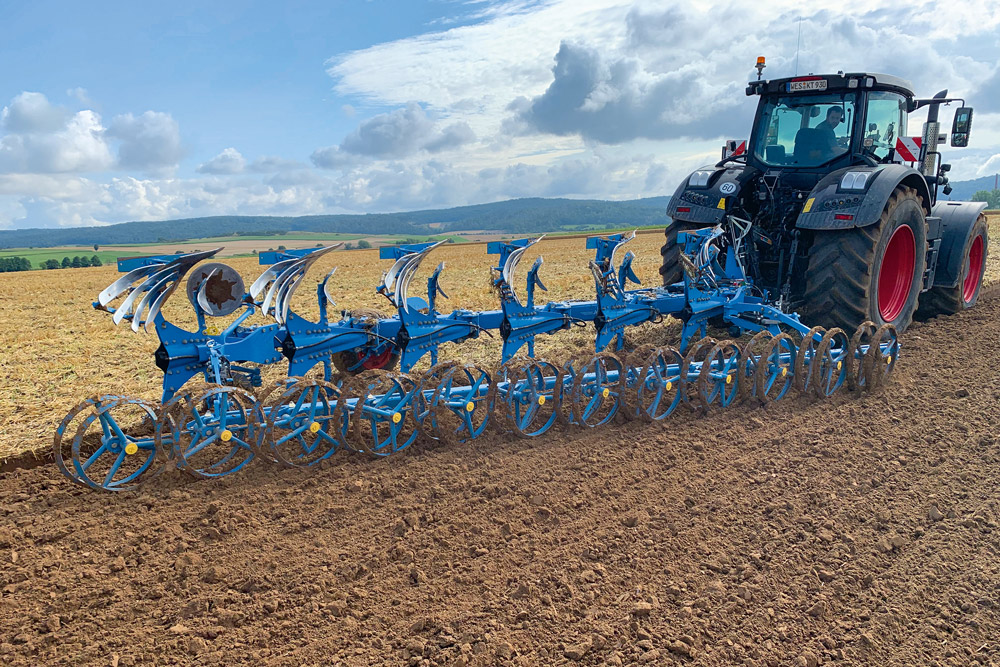

Combinaison largement répandue en Allemagne et aux Pays Bas, l’outil de plombage accouplé à sa charrue permet de labourer, niveler et rappuyer un sol en un seul passage, avant l’intervention du semoir. Chez Lemken, le Flexpack s’adapte automatiquement à la largeur de travail car il est parallèle au châssis de la charrue.
De nombreuses évolutions sont apportées à cet outil, notamment la fixation spéciale au châssis des charrues portées Juwel et semi-portées Titan 18. Les billes ont été modifiées et sont fixées au support à l’aide d’éléments en acier à ressort, de sorte que le FlexPack peut également être utilisé sur des sols lourds. S’il y a des pierres ou des grosses mottes, elles peuvent se déplacer tant vers le haut que sur le côté et garantir ainsi un travail sans interruption. Des roulements à billes plus grands assurent également une grande stabilité. La pression du FlexPack est réglable en continu. Pour des conditions d’utilisation particulières, d’autres outils sont en cours de test et devraient compléter la gamme de packers du fabricant allemand.
Le nouveau Lemken FlexPack est disponible en quantités limitées à partir de 2024.
Ces charrues peuvent également être équipées d’une sécurité non-stop hydraulique avec le Flexpack afin d’obtenir un bon rappui dans des conditions pierreuses et restaurer une capillarité de la structure du sol pour un lit de semences optimal.
