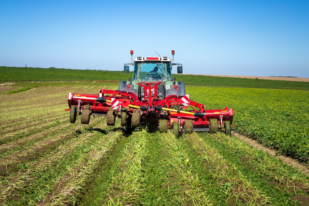

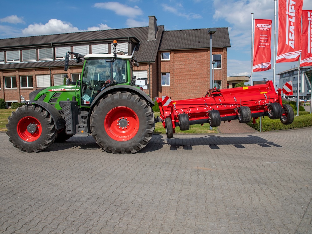

La nouvelle génération de broyeurs de fanes Grimme Toppa est proposée en version 2, 4, 6 ou 8 rangs.
Utilisable à l’avant et à l’arrière du tracteur ou, en alternative, avec combinaison avant-arrière, la gamme Toppa propose tous les écartements de rangs et toutes les largeurs de voie usuels à l’échelon international, en tenant compte de divers contours de fléaux pour culture en buttes ou en billons. Elle est équipée, comme jusqu’à présent, des fléaux Grimme adaptés au contour de la butte.

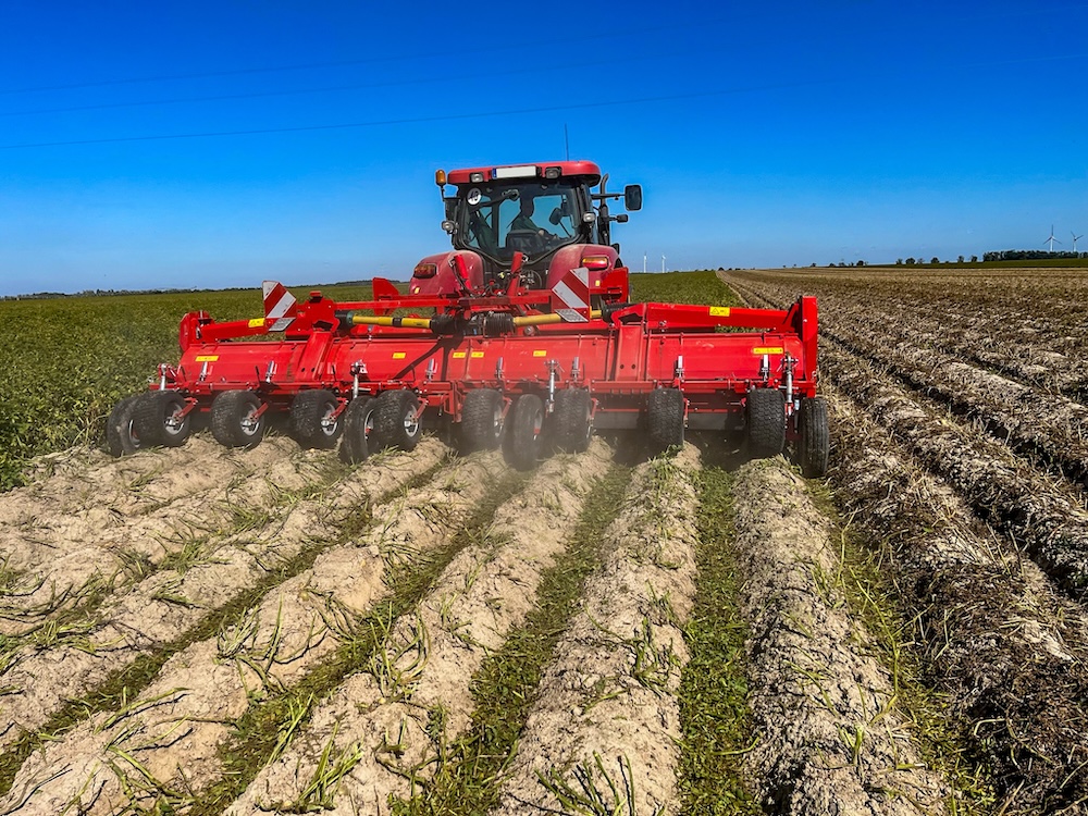

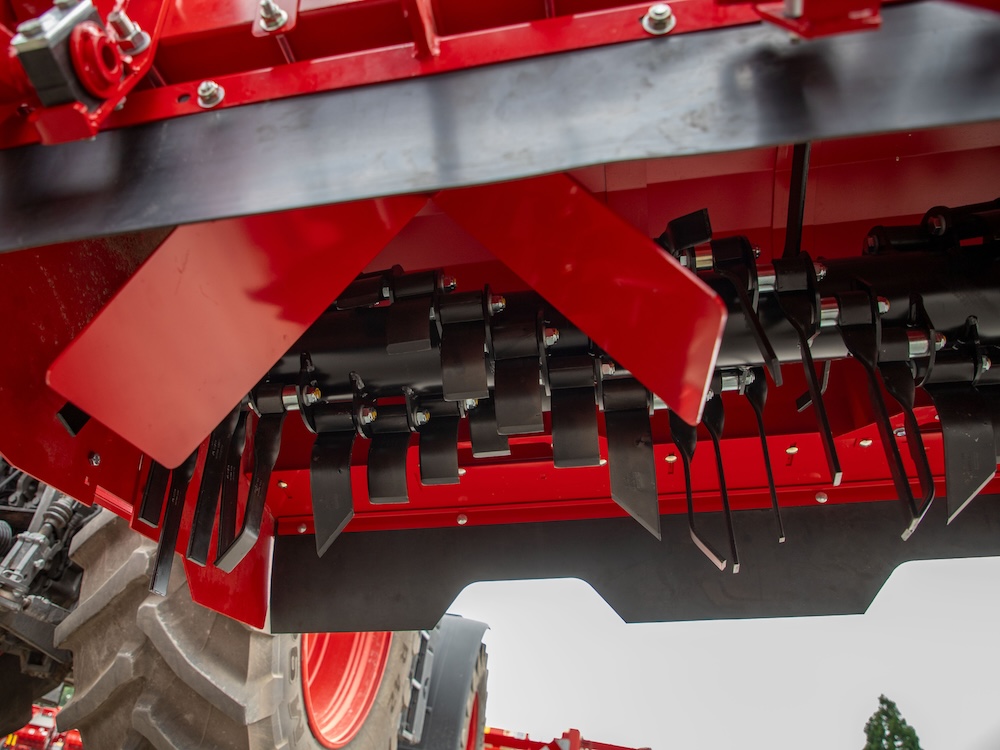

Des contre-couteaux complètement fermés peuvent être rapprochés du rotor à fléaux, en cas d’usure des fléaux, afin d’assurer une qualité de travail constante. En combinaison avec les nouveaux déflecteurs de fanes rallongés, la dépose des fanes de pommes de terre entre les buttes s’en trouve sensiblement améliorée. Ceci présente des avantages, entre autres dans le cas d’une dessiccation chimique consécutive, car un bon mouillage des tiges est assuré.
Le revêtement en PE, à l’intérieur du carter, permet de lutter contre les adhérences de terre, l’usure et les projection possibles de pierres. Les contre-couteaux peuvent être réglés dans les trous oblongs.

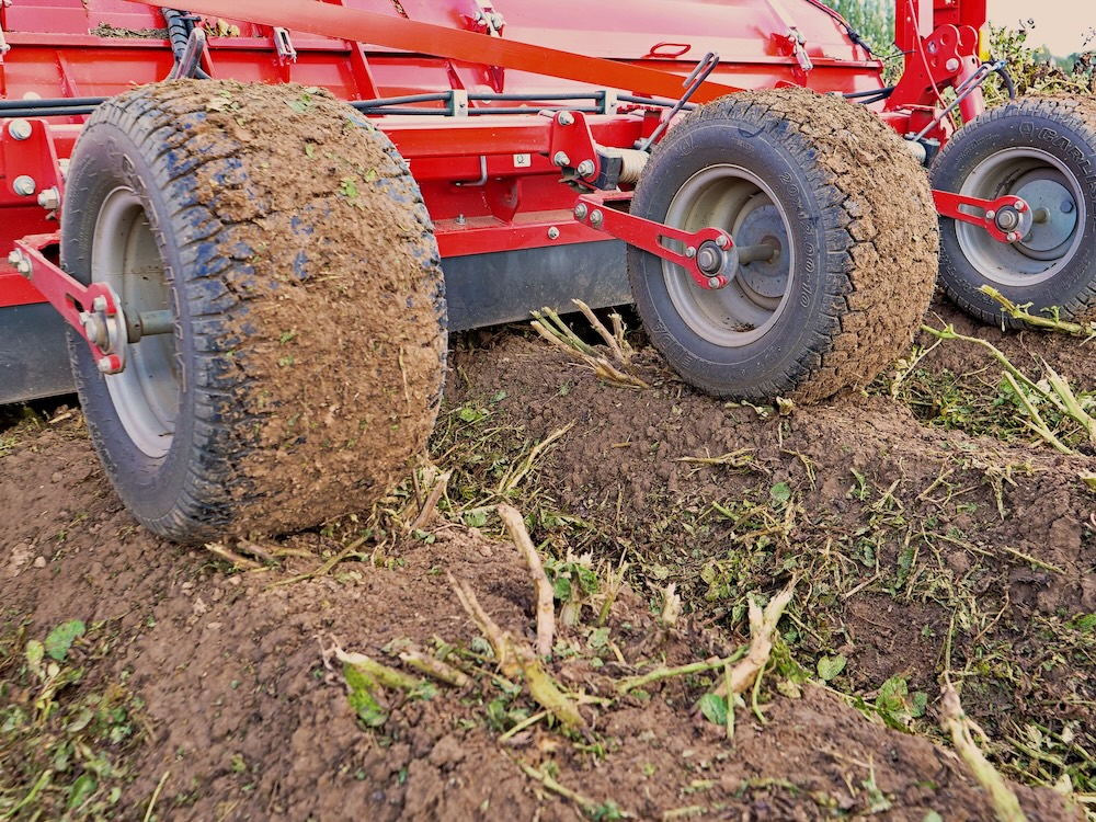

Grimme propose en option de sélectionner pour chaque rang des roule-buttes RidgeRunner roulant sur le sommet de la butte après le broyage des fanes. La suspension individuelle permet une adaptation à chaque rang. Grâce à leur pression extrêmement faible, les roues peuvent rouler de manière ciblée, pour colmater les fissures dans les buttes. Les pommes de terre sont ainsi protégée du rayonnement solaire direct, ce qui permet de réduire la proportionde tubercules verts dans les buttes de pommes de terre. Le foulage assure simultanément l’autonettoyage des roues.
Le broyeur de fanes est guidé en hauteur par le système hydraulique à trois points du tracteur et des roues d’appui de la dimension 175 R14. Pour cela, la hauteur des roues d’appui est réglée soit mécaniquement à l’aide d’une broche, soit hydrauliquement, à partir de la cabine. La hauteur de travail réglée peut être aisément relevée et vérifiée sur une échelle graduée.

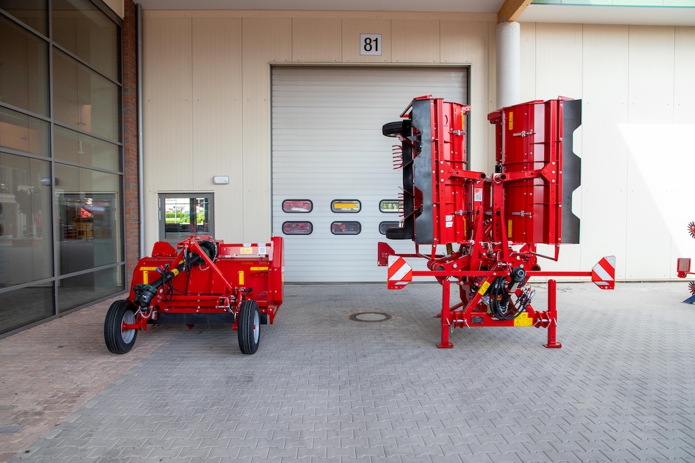

Les modèles disponibles

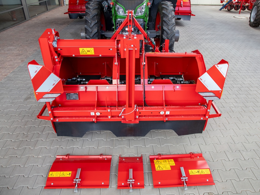

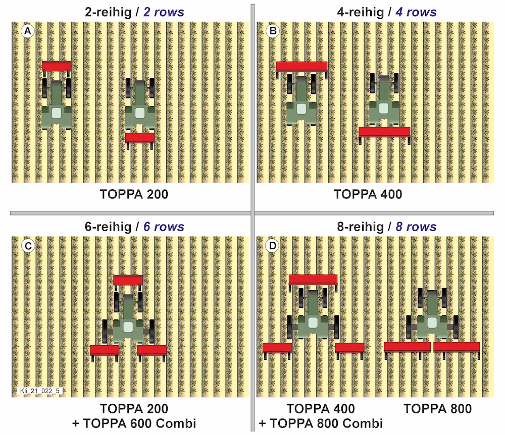

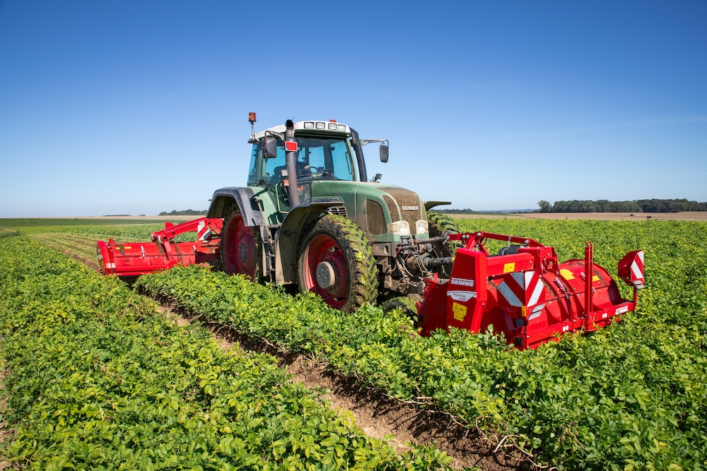

Les modèles Toppa 200 et Toppa 400 de respectivement 2 ou 4 rangs conviennent à un attelage aussi bien à l’avant qu’à l’arrière d’un tracteur. La position optimisée de l’engrenage a permis d’aplatir considérablement l’angle de l’arbre à cardan par rapport au tracteur. Ceci réduit sensiblement l’usure des arbres à cardan, en particulier lors du relevage des broyeurs de fanes en bout de champ.
La Toppa 400 est également pourvue d’un écartement des rangs de 90 cm et d’un rotor à fléaux continu. Elle se passe alors d’un palier central. De grandes trappes d’entretien sur toute la largeur du carter facilitent le nettoyage et le remplacement des fléaux.

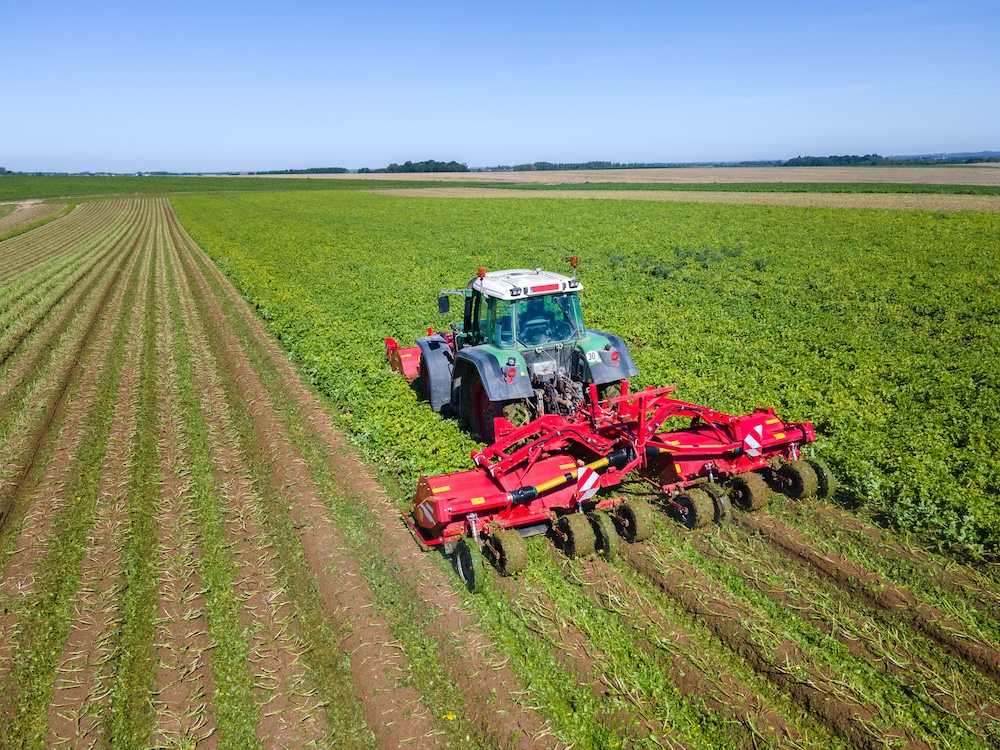

La combinaison avant-arrière 6 rangs se compose d’un Toppa 200 attelé à l’avant du tracteur, et d’un Toppa 600 Combi à l’arrière. Ce dernier replié de manière hydraulique, afin de permettre le broyage sur deux rangs, des deux côtés du tracteur. La machine peut être repliée hydrauliquement sur une largeur de transport de 3 mètres.
Dans le cas de la combinaison avant-arrière à 8 rangs, le Toppa 400 est positionné à l’avant du tracteur et est combiné à un Toppa 800 Combi à l’arrière. Les deux bras sont ici aussi repliés de manière hydraulique, afin de broyer deux fois deux rangs. La largeur de transport sur route du broyeur de fanes Toppa 400 est de 3,29 m pour une largeur de rang de 75 cm. Le broyeur de fanes à 8 rangs Toppa 800 pour attelage arrière, le repliage hydraulique permet un gabarit à moins de 3 mètres sur route.
Sur le Toppa 600 Combi tout comme sur le Toppa 800, les deux bras peuvent être commandés séparément, chacun soit par un appareil de commande, soit en option par ISOBUS avec affectation AUX-N. En liaison avec les arbres articulés à grand angle de série, il s’avère ainsi possible de relever les broyeurs de fanes indépendamment l’un de l’autre sur des surfaces coniques. La suspension pendulaire des deux carters permet en outre une adaptation optimale aux aspérités du sol. De même, un décalage hydraulique latéral disponible en option peut être commandé manuellement ou – dans sa version la plus sophistiquée – s’adapter de manière entièrement automatique aux buttes. Ceci s’avère avant tout intéressant lorsque le nombre de rangs de la planteuse ne correspond pas à celui des broyeurs de fanes.
