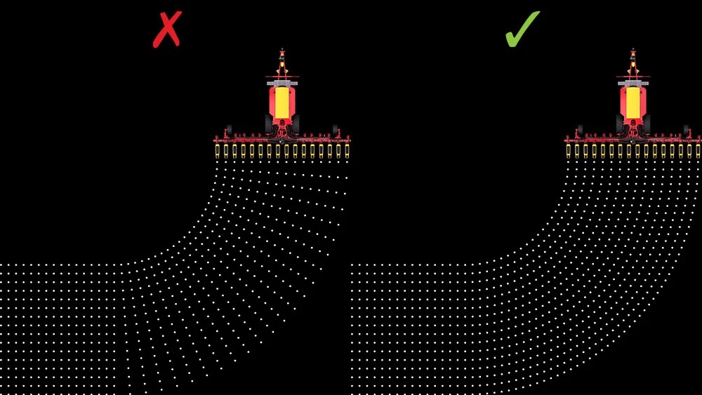

La troisième nouveauté est le lancement de la compensation de courbe, qui garantit une densité constante sur toute la largeur du semoir lors du travail en courbes. Cela signifie que les éléments semeurs intérieurs dans un virage diminueront temporairement leur densité, tandis que les éléments extérieurs l’augmenteront. Les capteurs gyroscopiques identifient la rotation de la machine et ajustent la densité de semis de chaque élément pour garantir une densité identique sur toute la largeur du semoir.
