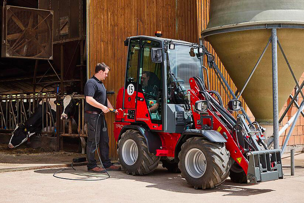

Parlons de choses concrètes; les engins de manutention 100% électrifiés qui sont réellement commercialisées sur le marché à l’heure actuelle, et ce depuis seulement 3-4 ans, sont des valets de ferme et des engins de manutention légers rigides ou articulés, destinés à des petits élevages, des haras, des champignonnières ou des horticulteurs travaillant sous serres ou dans des carrières. Des machines qui, en général sont imputés d’un surcoût de 50 à 100% par rapport à leur homologue thermique. Pour que passe mieux la pilule, il est bon de souligner que l’entretien est allégé (plus d’huile moteur ni de filtre), et que l’électricité est moins couteuse (surtout si produite au sein de l’exploitation). Mais il est encore difficile d’absorber ce surcoût pour de nombreuses exploitations, ce qui limite encore le marché.
Au delà du surcoût, les chargeurs télescopiques intégralement électrifiés proposés en dessous de 2,5 tonnes et 5 mètres affichent des performances correctes, mais leur autonomie est très variable et dépend non seulement du travail réalisé, mais surtout de la quantité de batteries embarquées. Comptez entre 2 et rarement plus de 6 heures de travail continu sur les appareils. Suffisante, cette autonomie est dimensionnée pour ces travaux spécialisés et à la taille des installations.

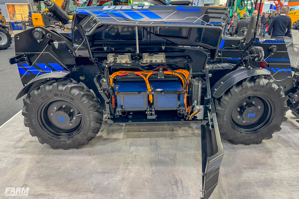

Astucieux, le pack de batteries proposé par Dieci sur son Mini Agri e 26.6 (comptez 14.000 euros HT) peut être interchangé soit pour éviter les temps morts liés à la recharge, soit pour prolonger la vie de la machine.

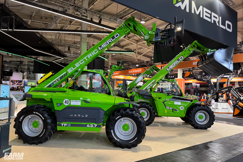

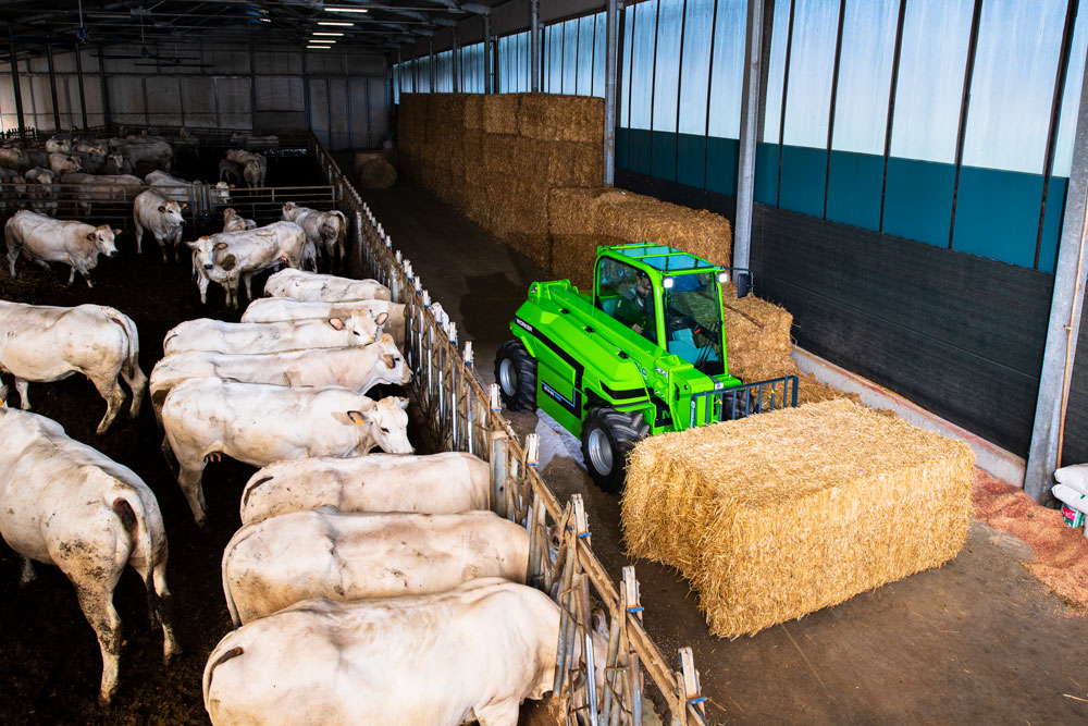

D’autres persistent dans l’électrification, bien au delà des valets de ferme. Lors de l’Agritechnica 2023, Merlo et Claas présentaient deux prototypes d’appareils plutôt costauds. Après le E-Worker, son premier chargeur télescopique électrique compact de 5 mètres et 2,5 tonnes pour une puissance de 60 et 90 chevaux, Merlo s’attaque à l’élevage avec le TFe 43.7. Celui-ci affiche 4,3 tonnes de capacité et 7 mètres de hauteur de levage maxi. Il offrirait les mêmes aptitudes qu’un TurboFarmer 42.7, un appareil de 140 chevaux. Pour délivrer autant de puissance sur un appareil aussi performant, les packs de batteries au lithium ion auraient été dimensionnés pour une autonomie communiquée de 8 heures. Comme c’est déjà le cas sur le eWorker, une prise automobile de type 2 et plus performant, un super chargeur permettront de les recharger plus ou moins rapidement. Quid du prix? Merlo ne communique pas encore à ce sujet, préférant poursuivre le développement de son appareil.

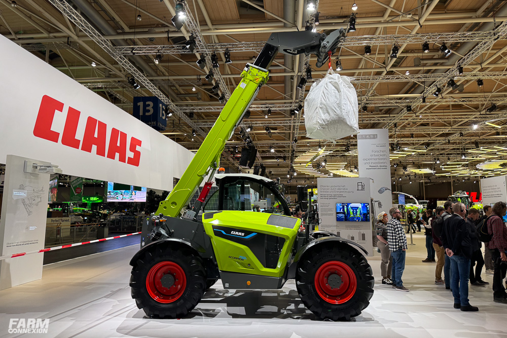

Chez Claas aussi on prépare l’après GNR. Depuis le 1er octobre dernier, les matériels de récolte et tracteurs Stage V peuvent être alimentés avec un carburant HVO. Mais Claas espère aller au delà, et illustrait sa conférence de presse, à la veille d’Agritechnica par le lancement d’un appareil de manutention « coeur de gamme », le Scorpion 732e. Celui-ci est un modèle de 3,2 tonnes et 7 mètres de hauteur de levage. Pas vraiment un poids plume, lui aussi. Deux moteurs électriques de 90 kW (soit 120 chevaux) ont chacun leur rôle. L’un est réservé à l’avancement, l’autre aux fonctions hydrauliques. Pour assurer une autonomie maximale théorique de 4 heures, Claas et son partenaire Liebherr (le fabricant) on opté pour un pack de batteries de 64 kWh. La puissance du chargeur étant limitée à 22 kW. La force de traction maximale est annoncée à 53 kN, la vitesse maximale est de 30 km/h. Sur le papier, le Scorpion 732e semble intéressant, bien que son autonomie soit limitée pour des exploitations de polyculture-élevage. Reste à voir s’il tiendra lui aussi ses promesses.
