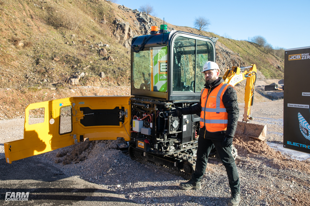

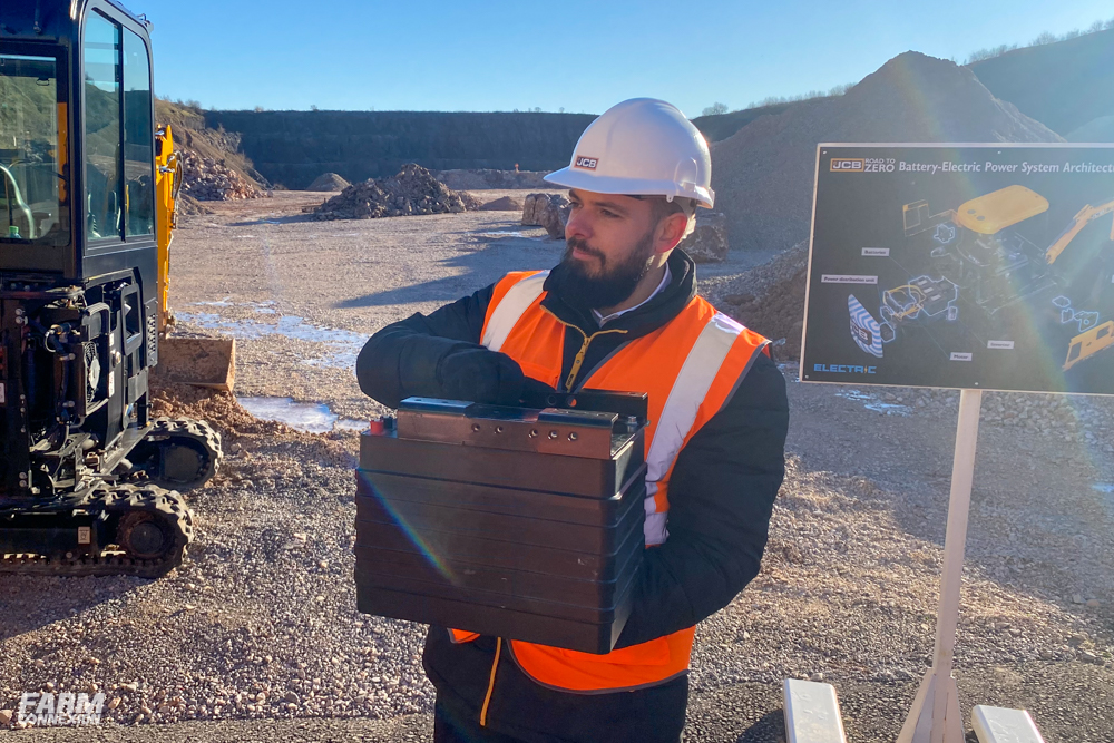

Le constructeur anglais a d’abord voulu faire comme tout le monde, vérifier le potentiel de l’électrification, d’abord sur ses machines légères; des mini-pelles, mini-dumpers, des chargeuses compactes et chargeurs télescopiques légers. Malgré l’avantage indéniable d’un niveau sonore nettement inférieur au thermique et d’avoir atteint la neutralité carbone à l’usage, le surcoût des packs de batteries (comptez 6800 Livres de batteries pour les plus petites machines) et une autonomie limitée, fluctuant selon le travail réalisé et les conditions rencontrées limitent le déploiement de cette technologie sur des machines plus lourdes, donc plus exigeantes.
S’il propose aujourd’hui cette énergie sur une poignée de produits, JCB estime que l’électrification ne répond qu’à des besoins limités et ne peut s’envisager sur des appareils lourds et énergivores. Exemple avec le Fastrac 8330. S’il fallait l’électrifier, il faudrait d’abord repasser par la case R&D, et le lester de 10 tonnes de batteries et de 400.000 Livres pour assurer 16 heures de travail, en théorie. N’imaginant pas proposer son tracteur 4,3 fois plus cher que l’actuelle version thermique, le bureau d’études de l’usine de Foston a ensuite potassé le sujet de la pile à combustible alimentée par l’hydrogène. Une technologie qu’Allis Chalmers a tenté de greffer à l’un de ses tracteurs en 1951, bien avant que New Holland ne s’y intéresse, avec le concept NH2, présenté en 2009. Un tracteur doté d’une pile à combustible alimentant deux moteurs électriques, remis dans les cartons du tractoriste au profit d’un autre gaz, le méthane.

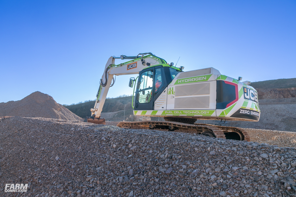

En dotant sa pelle 220X d’une technologie Fuel Cell, l’anglais réussit à mouvoir ses 22 tonnes en n’émettant plus aucun gramme de CO2 sur les chantiers, dans un silence quasi absolu. Une prouesse technologique sur une machine d’une telle taille mais qui se heurte à trois problèmes majeurs; la complexité technique de la pile à combustible, la fragilité du système amené à travailler dans de rudes conditions et le coût global, exorbitant. Bien qu’enthousiasmante, cette solution restera dans les cartons du centre de Recherche & Développement de JCB.
Le système de refroidissement requiert également 2.000 litres de Glysantin, un antigel servant de liquide de refroidissement et de protection antirouille.

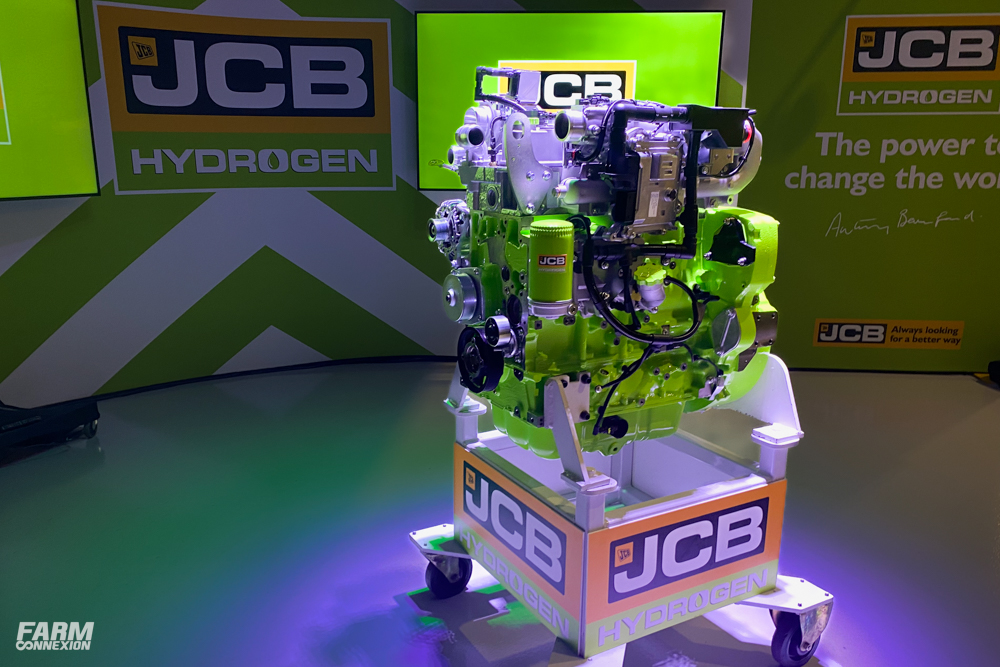

N’émettre plus aucun gramme de carbone en 2022 en ayant des performances au niveau des moteurs thermiques actuels est désormais possible avec l’électrification et la pile à combustible, mais pas à un coût raisonnable et pas sans contraintes techniques et opérationnelles. De ce constat, JCB a ensuite prolongé ses recherches dès 2020 en imaginant mettre ses 4 cylindres au régime d’hydrogène, donc en utilisant le gaz comme combustible à la place du gasoil. C’est d’abord le JCB 448 de 4,8 litres (dans une gamme composée de trois modèles 3,8 – 4,4 et 4,8 litres et un 6 cylindres de 7,2 litres) qui a été ré-adapté.
Abonnez-vous à la Newsletter
Retrouvez l’essentiel de l’actualité, des infos exclusives, des scoops et annonces importantes

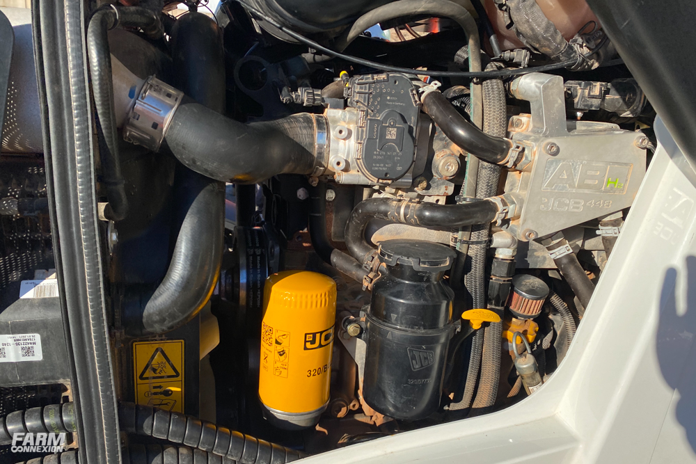

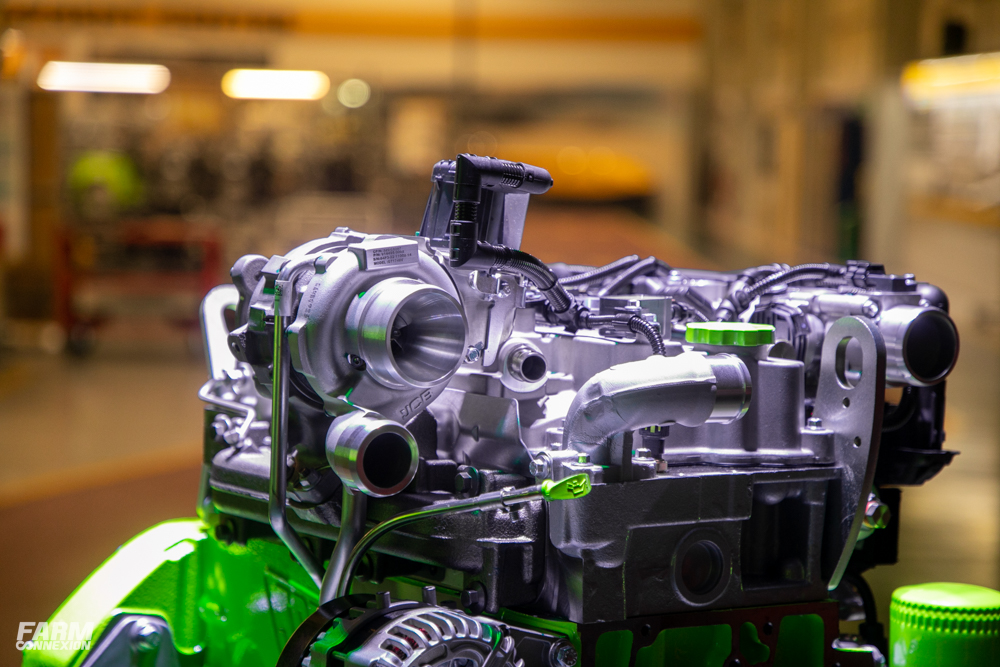

Compte tenu du pouvoir calorifique de ce gaz et de son caractère expansif, il a fallu revoir la culasse, notamment la chambre de combustion, l’allumage et optimiser les cycles d’explosion. On est ici plus proche du moteur essence/GPL que diesel. Il a fallu aussi augmenter la suralimentation, car la combustion de l’hydrogène demande 2,5 fois plus d’oxygène par unité de masse que l’essence. Enfin, le système d’échappement mérite une certaine attention, compte tenu de l’évacuation de vapeur d’eau issue de la séparation chimique.

S’il est bridé à une puissance de 55 kW (soit 75 chevaux), le 4 cylindres de 4,8 litres délivre un couple de 440 Nm, similaire à la version diesel. Il devra être porté à 130 kW (soit 174 ch) à terme et offrir des performances et une autonomie identiques à sa version diesel. Ce qui est également réjouissant, c’est que la technologie autorise un retour en arrière et donc une fiabilisation des moteurs, car ils ne nécessitent plus de système de dépollution ou de recirculation des gaz. Il ne ressort du pot d’échappement que de l’eau sous forme de vapeur. Plus besoin ni de Filtre à Particules (FAP), ni de vanne de recirculation des gaz d’échappement (EGR) ou encore de catalyseur SCR, donc d’AdBlue.

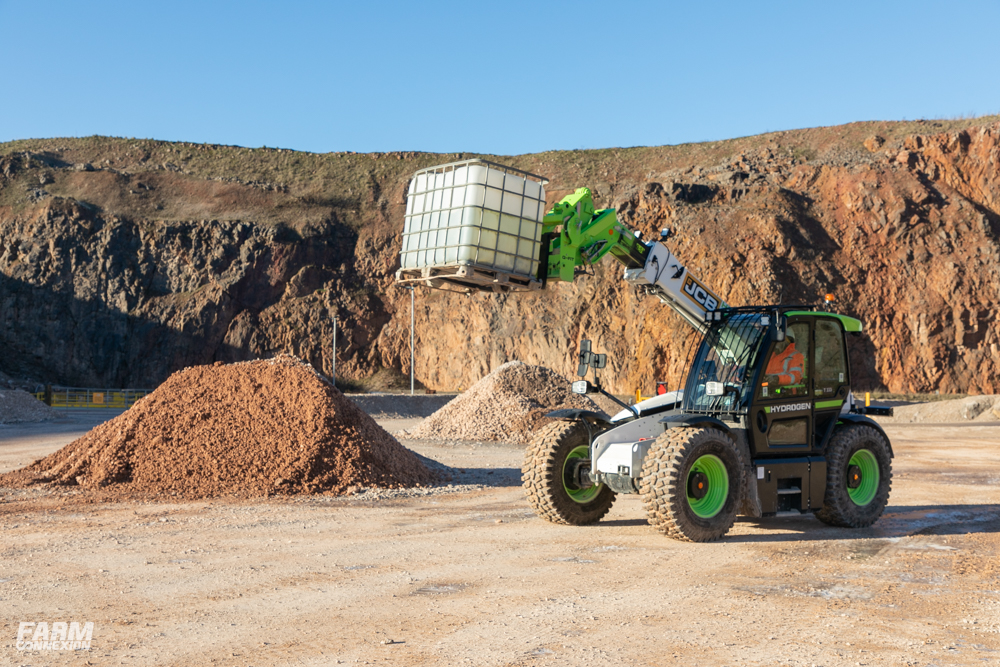

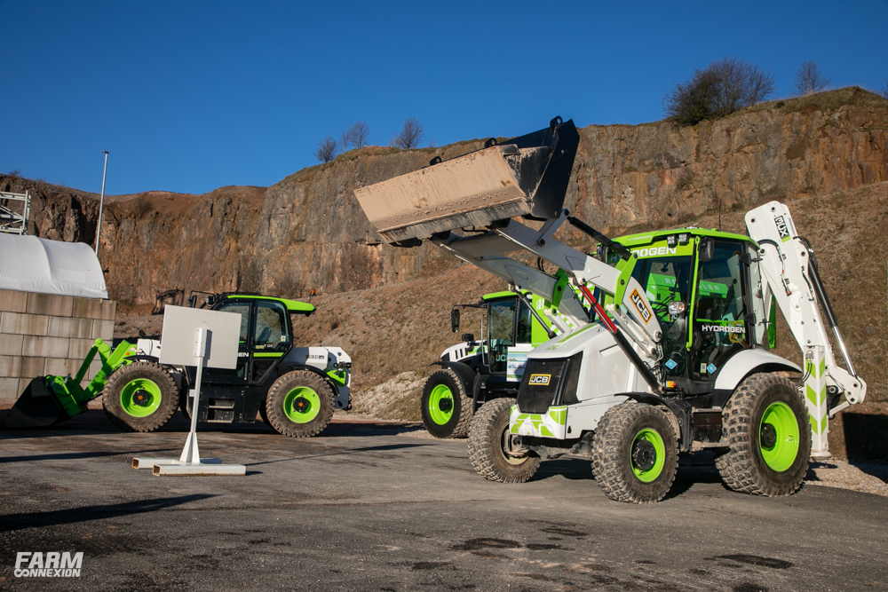

Le bloc 4 cylindres fonctionnant à l’hydrogene a trouvé sa place sous les capots de ce Telescopic, mais également d’un tracto-pelle et d’un ravitailleur. Il n’est pour le moment pas encore très généreux en puissance mais devra être débridé pour les modèles de série.
Également, JCB estime qu’il n’y aurait pas de surcoût pour ce moteur revisité, compact et donc plus accessible que sa version Stage V diesel. Confiant, il a validé la mise en pré-production d’une cinquantaine de son 4,8 litres, un moteur qui représente aujourd’hui près de 60% de sa production. Il pourrait être commercialisé dès la fin d’année.

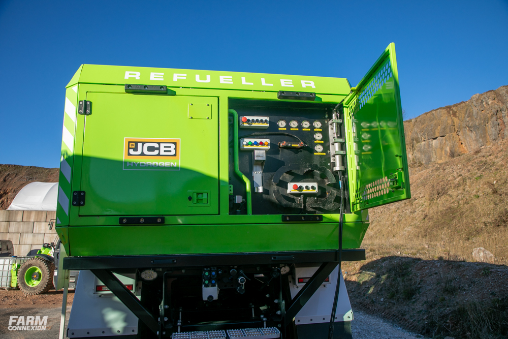

Le Refueller, un JCB Fastrac exclusivement conçu pour ravitailler aux champs d’autres machines hydrogène est lui aussi doté du 4 cylindres de 4,8 litres, à titre expérimental. Il dispose de cuves de stockage sur sa plateforme arrière.

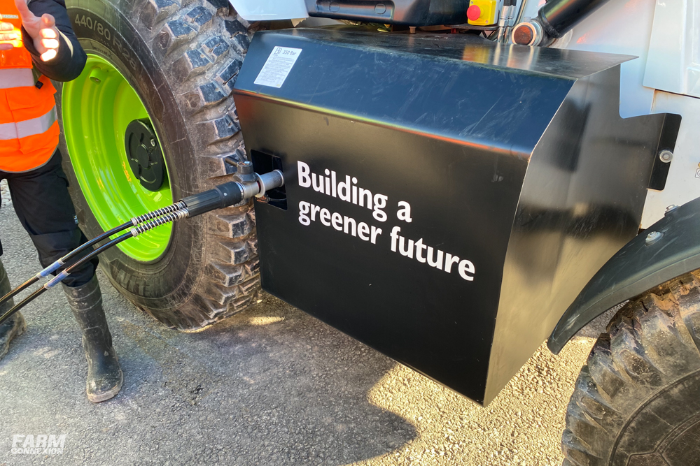

Le raccordement entre le ravitailleur et l’engin se fait via une vanne, comme lors de l’utilisation de GNC ou de GPL. Il faut environ 5 à 6 minutes pour remplir un réservoir, à raison de 1 kg/min.

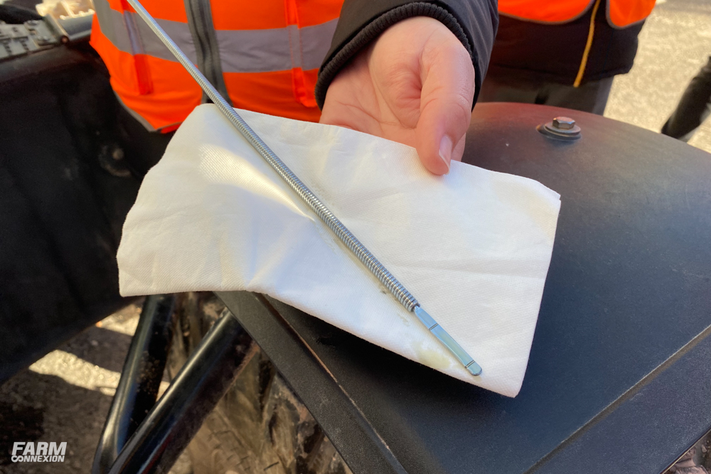

Même après des heures d’utilisation, l’hydrogène ne souille pas l’huile moteur comme sur un moteur essence ou diesel. Les intervalles de vidange restent similaires.
