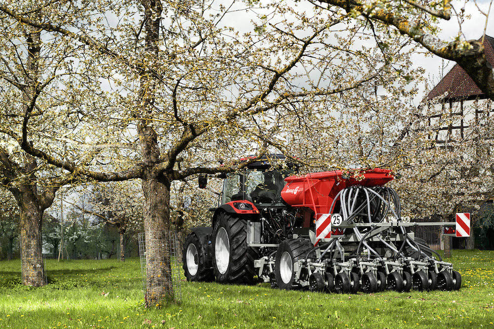

Un modèle plus léger
Aux antipodes de la gamme se trouvent des appareils de 1 à 2 mètres, avec 8 éléments semeurs maximum pour la viticulture par exemple ou encore un appareil de 3,5 mètres à 18 éléments, pour les besoins d’exploitations de 100 à 400 hectares. Mais à Hanovre, Novag présentera le T-ForcePlus 250 de 2 à 3 mètres. Ses 12 éléments étant configurés selon les cultures et inter-rangs (16,67 cm, 18,75 cm et 25 cm). Ce modèle d’abord destiné à l’Allemagne, l’Autriche, la Suisse et l’Italie convient aussi bien aux entreprises individuelles mais également aux CUMA qui souhaitent un appareil capable d’intervenir en toutes conditions mais également plus léger l’automne. Celui-ci a un poids fixe de 3,6 tonnes à vide (soit un peu plus de la moitié d’un modèle de 3,5 mètres!) avec 12 éléments semeurs auquel il convient de rajouter les 1.600 litres de semence (+700 litres d’engrais) et l’été, un lestage de 1,95 tonnes selon les besoins. Pour cela, 39 plaques de 50 kg sont disponibles et peuvent être empilées et vissées directement sur l’essieu et au-dessus des pneus.
Il est ainsi plus maniable et une puissance de traction de 70 à 120 chevaux lui suffit. Sa hauteur réduite (2,6 m) avec un centre de gravité plus bas est surtout un avantage en pente, raison pour laquelle Novag le destine aussi bien au semis entre les cultures dans les vergers ou les houblonnières qu’à la viticulture avec sa plus petite version de 2 m.

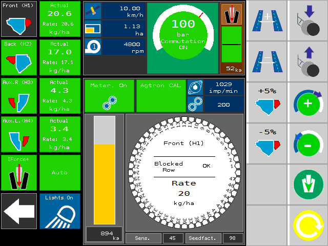

L’Isobus est en option et permet la modulation de dose. Mais un élément standard sur tous les modèles Novag, c’est qu’ils sont équipés en série de la régulation automatique de la pression d’enterrage des éléments semeurs IntelliForcePlus, qui peut être commandée via un écran 7 pouces et un joystick. Grâce à cette régulation, la pression d’appui de 100 à 500 kg est maintenue hydrauliquement sur chaque soc. Le contenu de ces 2 réservoirs est distribué soit dans le flux d’air des réservoirs principaux, soit sur une large surface devant ou derrière la machine. Les quatre cuves sont commandées depuis le poste de contrôle et sont chacune équipée d’une unité de dosage hydraulique, de capteurs sensoriels capacitifs et d’un étalonnage individuel.
Pour le dosage simultané des semences et de l’engrais, tous les appareils de semis direct Novag sont équipés d’une trémie principale en deux parties. Sur le nouveau Novag T-ForcePlus 250, deux réservoirs supplémentaires de 80 litres sont disponibles en option, notamment pour les granulées anti-limaces, les semences fines ou les micro-nutriments spéciaux.
