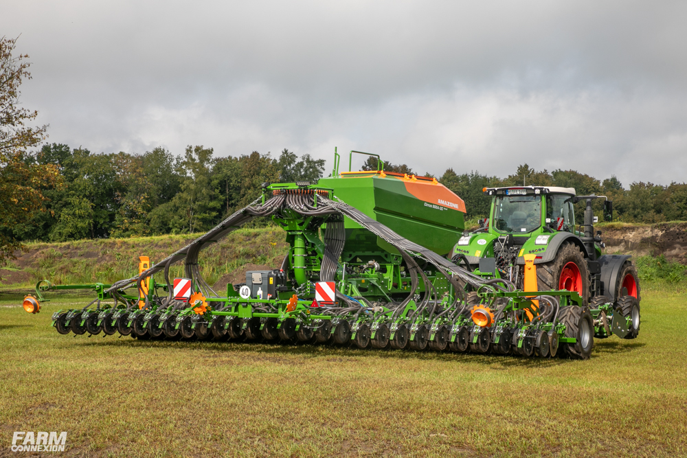

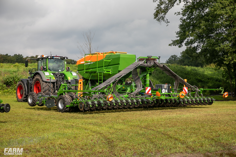

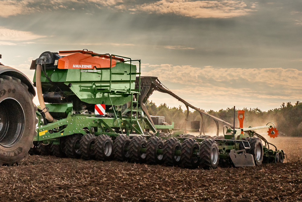

Amazone Cirrus 9004-2C Grand : Un semoir simplifié en 9 mètres
La gamme de semoirs traînés Amazone Cirrus s’élargit avec le 9004-2C Grand, un appareil de 9 mètres doté d’un interligne de 16,6 cm.

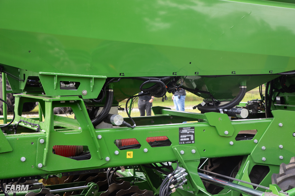

// UNE TRÉMIE PRESSURISÉE

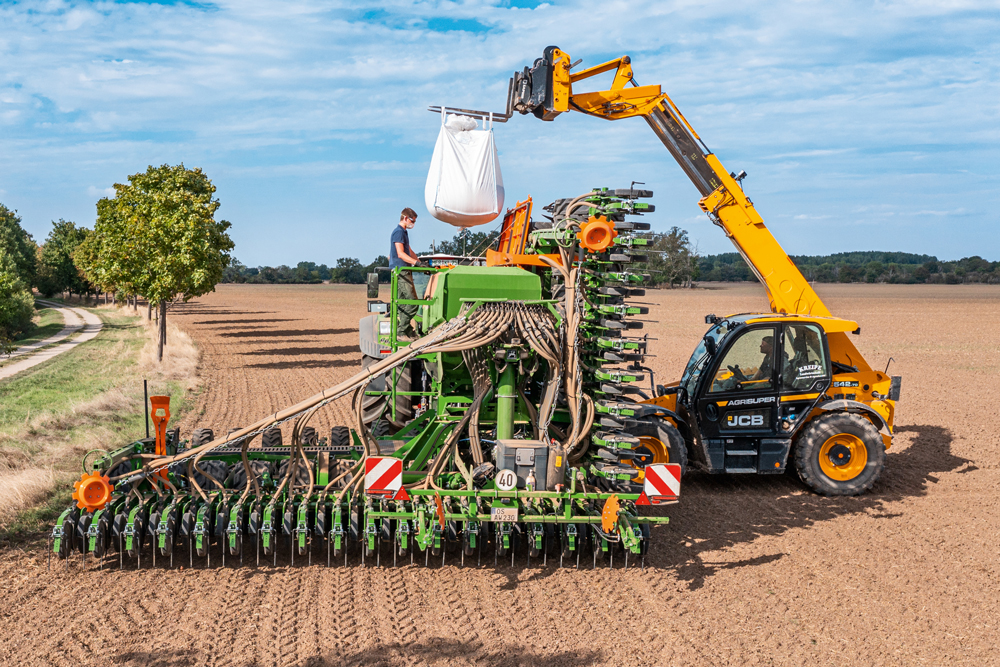

Sa grande trémie de 5.750 litres en acier et sous pression est compartimentée à 60/40, permettant de doser différentes semences ou engrais, jusqu’à 400 kg/ha à 15 km/h. Le moniteur TwinTerminal étalonne ces doseurs. Les produits des deux compartiments des trémies passent dans le même conduit en procédé Single-Shoot et sont implantés dans le même rang de semis, l’élémentTwinTeC+de grand diamètre déjà connu chez Amazone. Sa pression de terrage va jusqu’à 100 kg, ce qui offre régularité et stabilité.

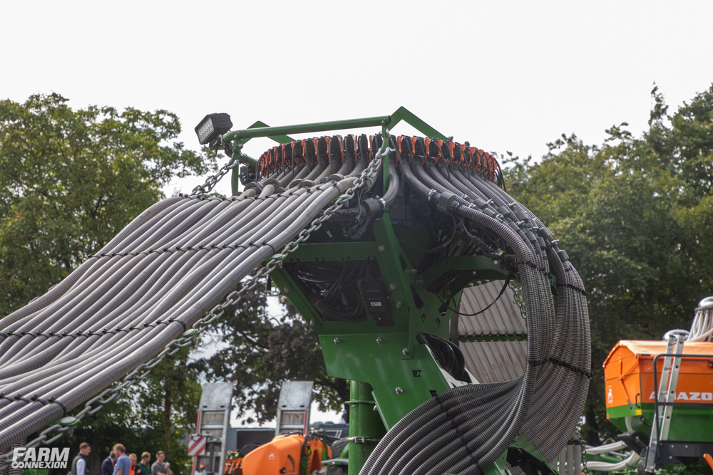

// LA COUPURE INDIVIDUELLE DE RANGS
La nouvelle tête de distribution assure une bonne répartition transversale et est équipée d’une coupure individuelle de rangs. La coupure précise favorise une uniformité des cultures, en particulier dans les zones de recroisement. Grâce à ce système, les recroisements sont limités à moins de 1 % de la parcelle. Pour choisir le jalonnage, la tête de distribution est ajustée facilement via le terminal ISOBUS en fonction du type de jalonnage souhaité, symétriques et asymétriques ainsi que la largeur de voie. Aucune intervention manuelle n’est nécessaire. Lorsque les rangs se ferment, la vitesse de rotation du doseur est adaptée. Le surplus de semence est alors dévié vers un retour dans le conduit de semence tandis que l’air continue à s’échapper vers les éléments semeurs. Ainsi la pression de l’air reste constante dans les tuyaux de descentes jusqu’à la mise en terre. Cette particularité évite le phénomène de rebond de la graine une fois dans le sillon de semis. Ainsi, il reste toujours de la semence dans la tête de distribution qui est guidée vers les éléments semeurs une fois la machine baissée en position travail. Une répartition optimale des produits est garantie sans aucun prédosage, jusque dans les moindres recoins du champ.

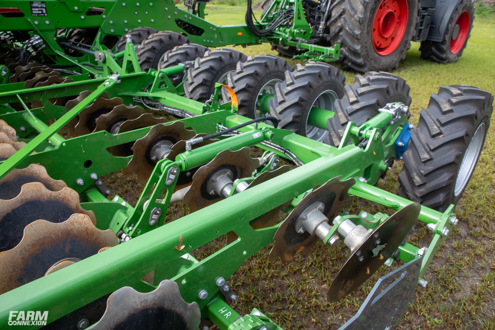

// PRÉPARATION & RAPPUYAGE

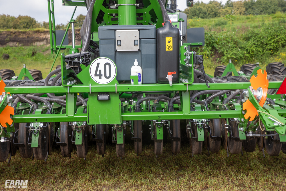

Le Cirrus conserve ses deux rangées de disques, d’un diamètre de 380 mm qui permet une préparation du lit de semence nivelée et homogène.

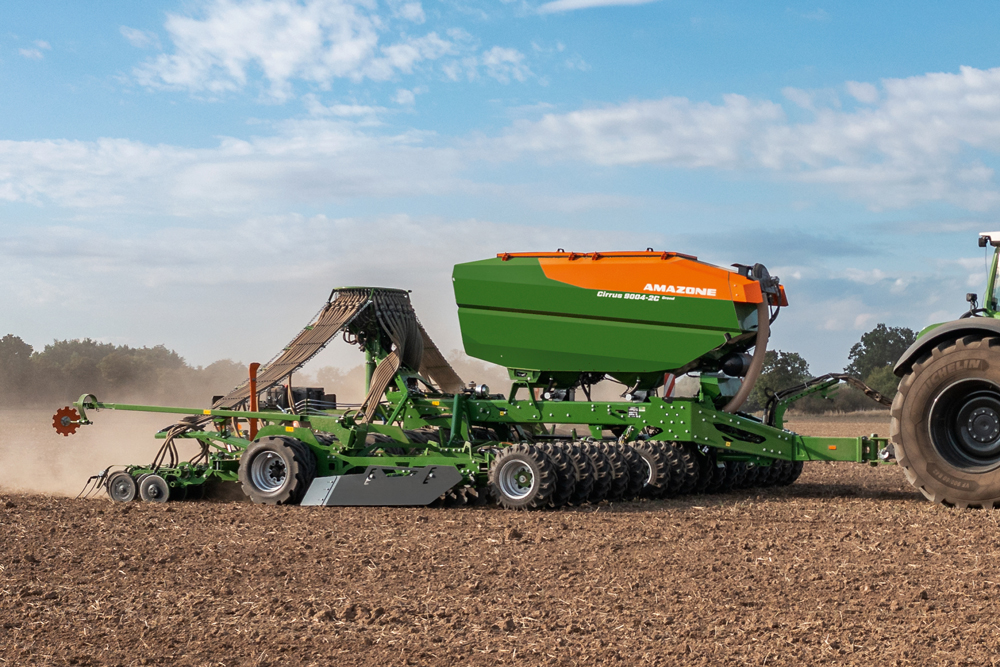

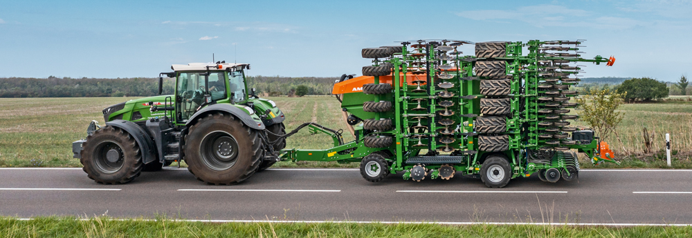

Amazone reconduit son rouleau Matrix, un équipement proposé depuis 2004, qui est monté en décalé avec les efface-traces. Les pneus Matrix de grand diamètre rappuient par bandes uniquement là où la semence sera implantée dans le sol. L’entre rang est moins rappuyé, favorisant un échange gazeux optimal et une pénétration rapide des précipitations dans le sol. La combinaison du diamètre important des pneumatiques et du profil particulier favorise un bon auto-entraînement et réduit la puissance nécessaire de la machine. Sachant qu’il est autoporteur, le rouleau Matrix s’escamote en partie sur route. Les 4 roues centrales servant au transport suffisent pour supporter l’appareil sur route.
Notez qu’il existe un efface-traces au catalogue du fabricant allemand, qui se positionne entre le Cirrus 04 et le tracteur. Il permet d’ameublir les traces du tracteur si nécessaire. L’efface-traces travaille sans mélanger, il ameublit simplement avant les disques. En fourrière, les éléments de travail sont pivotés hydrauliquement pour s’effacer vers l’arrière pour ne pas endommager les pneus du tracteur. L’efface-traces peut être associé au rouleau Matrix.
