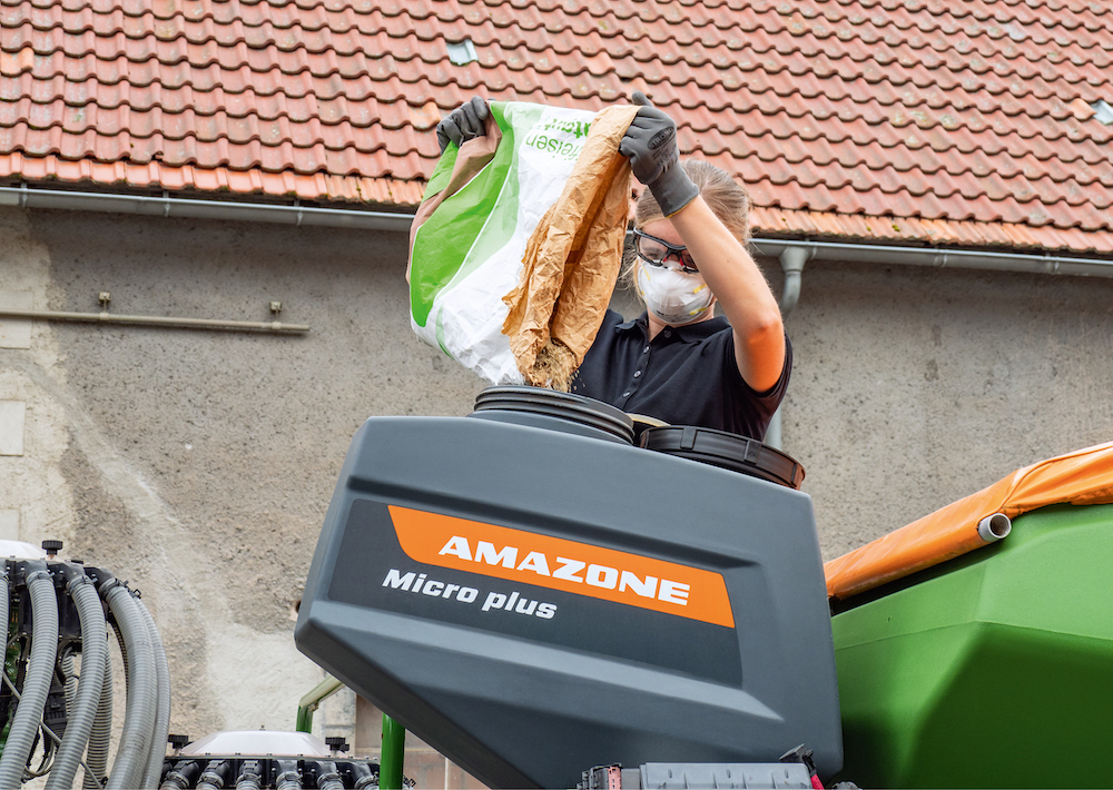

Pour les combinés de semis compacts pneumatiques AD-P 3001 Special, Centaya 3000 Special et Centaya 3000 Super, Amazone propose un microgranulateur d’une capacité de 110 litres.
Le microgranulateur Micro plus est destiné à appliquer un produit supplémentaire durant le semis de céréales. Il est monté directement sur la trémie de semence du combiné de semis, et est accessible confortablement par la passerelle.
L’ouverture de remplissage avec son diamètre de 195 mm permet un remplissage simple et rapide.

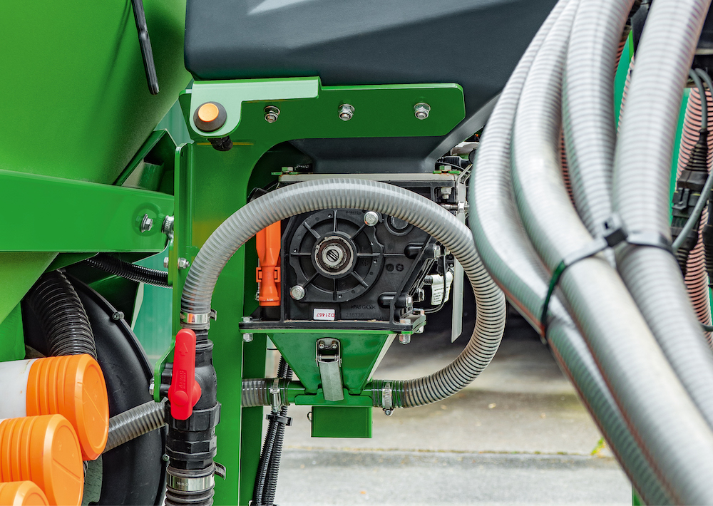

Point pratique, l’unité de dosage électrique avec bobines interchangeables et la commande sont séparées de la trémie.
Le produit dosé est délivré dans le flux d’air du combiné de semis et transporté avec la semence vers les éléments semeurs via la tête de distribution. L’application se déroule en procédé Single-Shoot directement sur l’élément semeur.
Le Micro plus est piloté par le biais du terminal du semoir. Il est également affiché à l’écran sous forme de trémie supplémentaire. L’étalonnage de l’unité de dosage pour la semence ou l’engrais est soit réalisé sur le terminal du tracteur soit sur le TwinTerminal logé directement sur l’unité de dosage. La surveillance du Micro plus est réalisée par le biais du logiciel ISOBUS du semoir piloté intuitivement.
