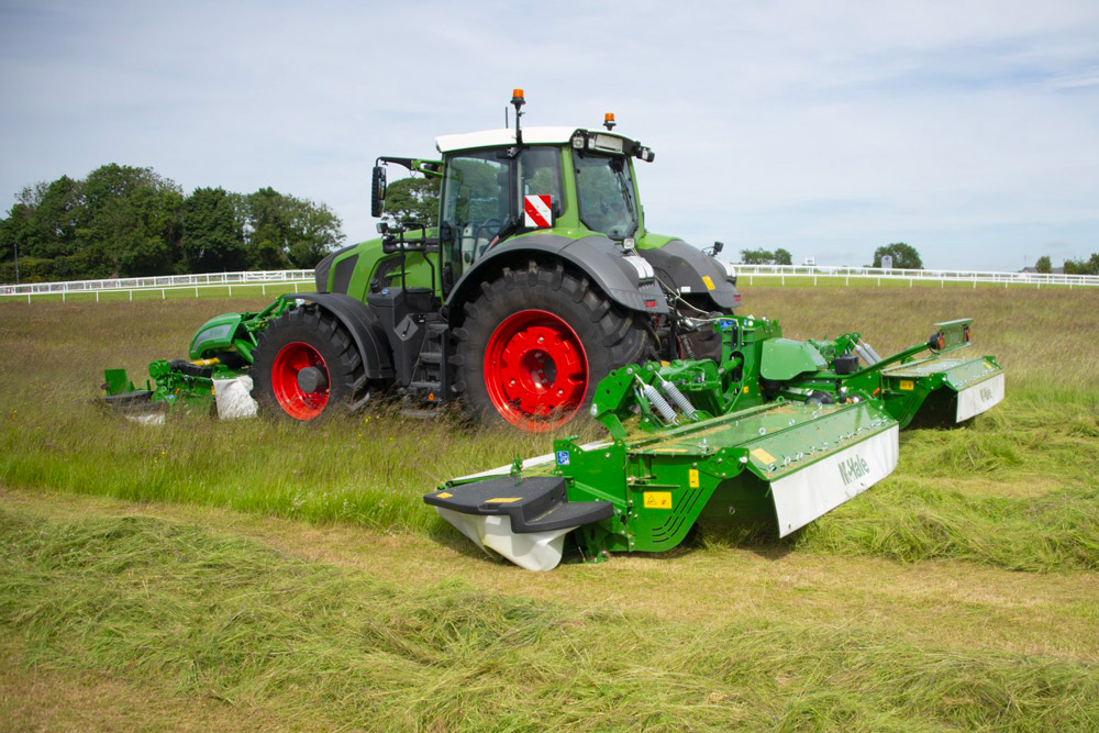

Avec sa combinaison de fauche B9600 ProGlide, McHale permet de faucher et conditionner jusqu’à 9,6 mètres.

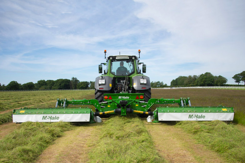

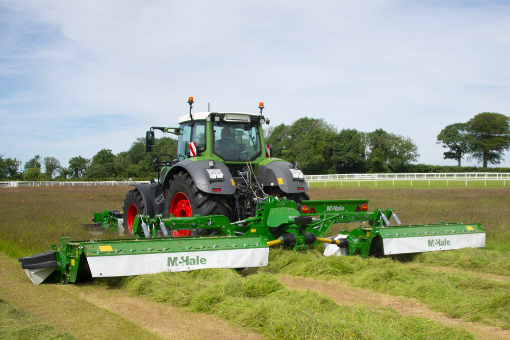

La B9600 reprend toutes les caractéristiques du groupe de fauche B9000. Elle comprend d’abord deux faucheuses arrière de 3,5 mètres avec conditionneur à doigts, combinées avec une faucheuse frontale F3100 de 3,05 mètres, ce qui permet d’atteindre une largeur de 9,1 à 9,6 mètres avec un andain variant hydrauliquement depuis la cabine de 1,3 à 2,7 mètres.
Le système de suivi de terrain breveté McHale 3D permet à chaque module d’épouser le terrain avec un mouvement transversal de 17 degrés à droite comme à gauche. Le lamier glisse ainsi mieux sur les bosses et creux. Le mouvement d’avant en arrière de 12 degrés assure un dépassement du lamier en virage notamment, pour une coupe plus nette. La pression au sol est réglable hydrauliquement depuis le poste de conduite.
Le conditionneur à doigts en acier est entraîné par un boitier mécanique à deux vitesses (700 / 1000 tr/min) et le lamier est entraîné par un boitier à renvoi d’angle positionné juste derrière le disque intérieur. Les couteaux sont rapidement interchangeables.
