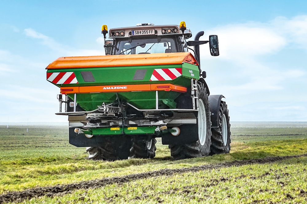

Pour l’épandage d’engrais, Amazone a développé le nouveau déflecteur BorderTS spécialement pour les épandeurs d’engrais portés ZA-TS et traînés ZG-TS, de façon à obtenir avec AutoTS une précision accrue au niveau de la répartition transversale jusqu’en bordure du champ, sans projeter l’engrais au-delà de la limite.
Contrairement aux déflecteurs de bordure standard, le BorderTS est intégré dans le logiciel de l’épandeur d’engrais. Le nouveau déflecteur est combiné au système d’épandage en bordure AutoTS intégré dans le disque et présente une structure de lamelles particulière.

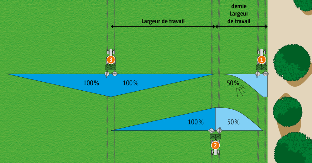

  1. Épandage de l’engrais avec le déflecteur BorderTS depuis la bordure du champ vers la culture avec une réduction automatique du volume nominal à 50 %. L’ouverture de dosage côté limite du champ est fermée.
  2. Avec AutoTS l’épandage se fait depuis le premier jalonnage côté bordure également avec 50 %, pour au total arriver à la valeur nominale dans la zone de bordure. Épandage normal côté champ avec 100 % de la dose nominale.
  3. Sur les autres jalonnages, l’épandage est normal avec une valeur nominale de 100 % des deux côtés.

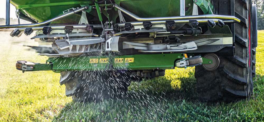

En position active, sur le ZA-TS le déflecteur BorderTS est pivoté depuis le haut dans la nappe d’épandage. Grâce à la structure spéciale des lamelles et à la tôle de guidage réglable en continu, les granulés sont dirigés en douceur vers le sol.
Sur les grandes largeurs de travail, l’engrais doit être accéléré nettement plus fortement pour obtenir une plage de chevauchement correcte avec la zone d’épandage du premier jalonnage. En raison de l’énergie importante des granulés, la répartition transversale derrière le tracteur n’est souvent pas satisfaisante avec les systèmes conventionnels. Le déflecteur BorderTS dispose d’une structure de lamelles particulière et d’un déflecteur qui permettent de régler l’inclinaison. Les lamelles prélèvent de l’énergie au niveau des granulés et ils sont ensuite guidés au sol en douceur par le déflecteur. Le déflecteur se règle en continu pour un épandage optimal jusqu’en bordure du champ. Par ailleurs, un capteur saisit la position de travail. Si le déflecteur est activé, la dose ainsi que le point d’application de l’engrais sont automatiquement adaptés sur le disque d’épandage pour garantir la meilleure répartition transversale possible, en association avec le système d’épandage en bordure AutoTS intégré dans le disque. Bien entendu, le débit peut être incrémenté à tout moment manuellement pour réagir aux situations particulières.
