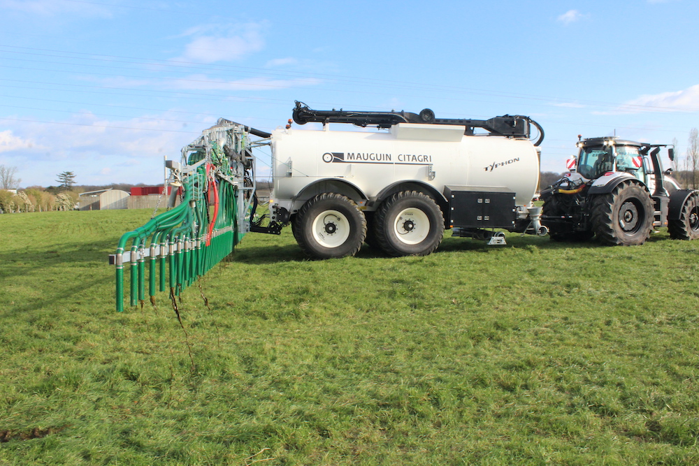

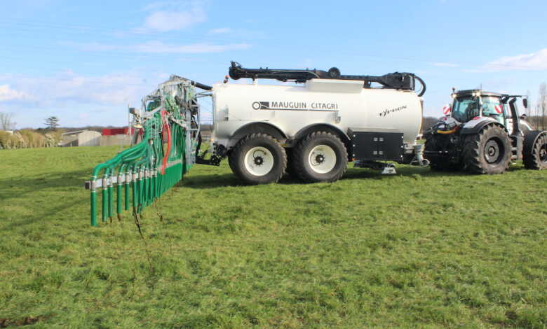

À l’occasion du lancement du démo-tour de la nouvelle tonne à lisier Typhon, l’entreprise Mauguin-Citagri avait convié la presse sur son site mayennais de Saint Berthevin. Si l’équipement avait déjà été exposé au SIMA, le constructeur le présentait cette fois en fonctionnement au sein du lycée agricole voisin. « L’objectif de cette machine est de se positionner sur le marché des automoteurs d’épandage avec un débit de chantier important, tout en limitant le tassement du sol » attaque d’emblée Gilles Guillerme, responsable commercial de l’entreprise. Destinée principalement aux entreprises de travaux agricoles, la nouvelle gamme est déclinée en 21.000 et 28.000 litres. Elle conserve le principe d’une tonne sans compresseur des précédents modèles Typhon.
Un bras positionné à l’avant
L’une des grandes nouveautés de cette nouvelle version de la tonne à lisier Typhon, c’est le positionnement du bras de pompage à l’avant de la cuve. « Avec une approche en biais, cette configuration permet de charger la tonne directement dans une citerne de transport sans replier la rampe » explique Gilles Guillerme. L’objectif affiché est de gagner en débit de chantier en réduisant au maximum la durée des phases de chargement. Le bras à trois articulations, au lieu de deux dans la version précédente de la Typhon, est également conçu dans ce but. D’une longueur de 7,8 mètres, il permet d’enjamber facilement un talus pour atteindre la citerne de transport restée sur la route.

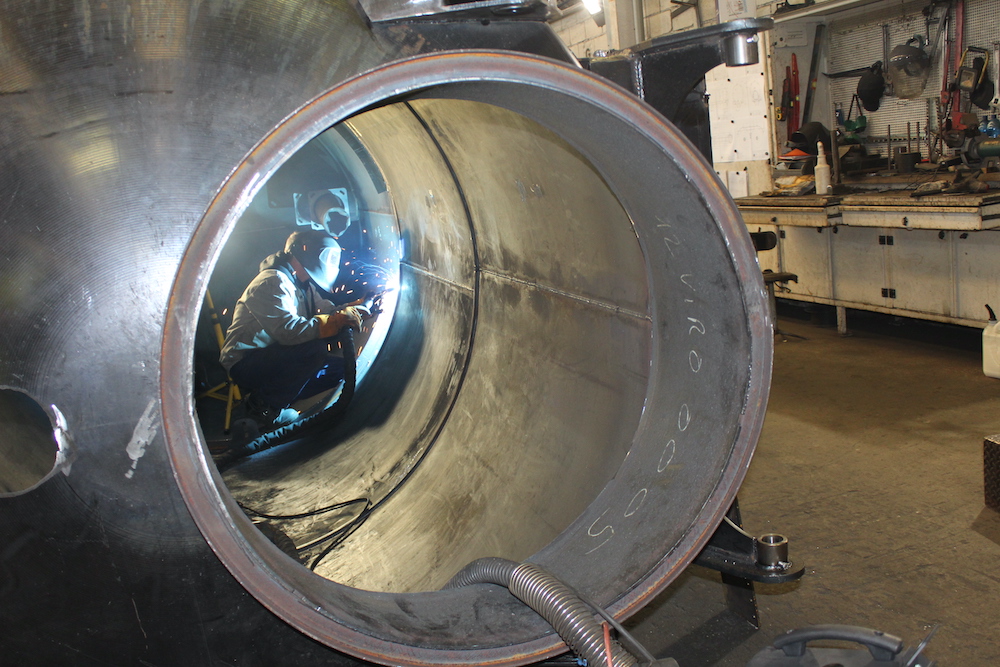

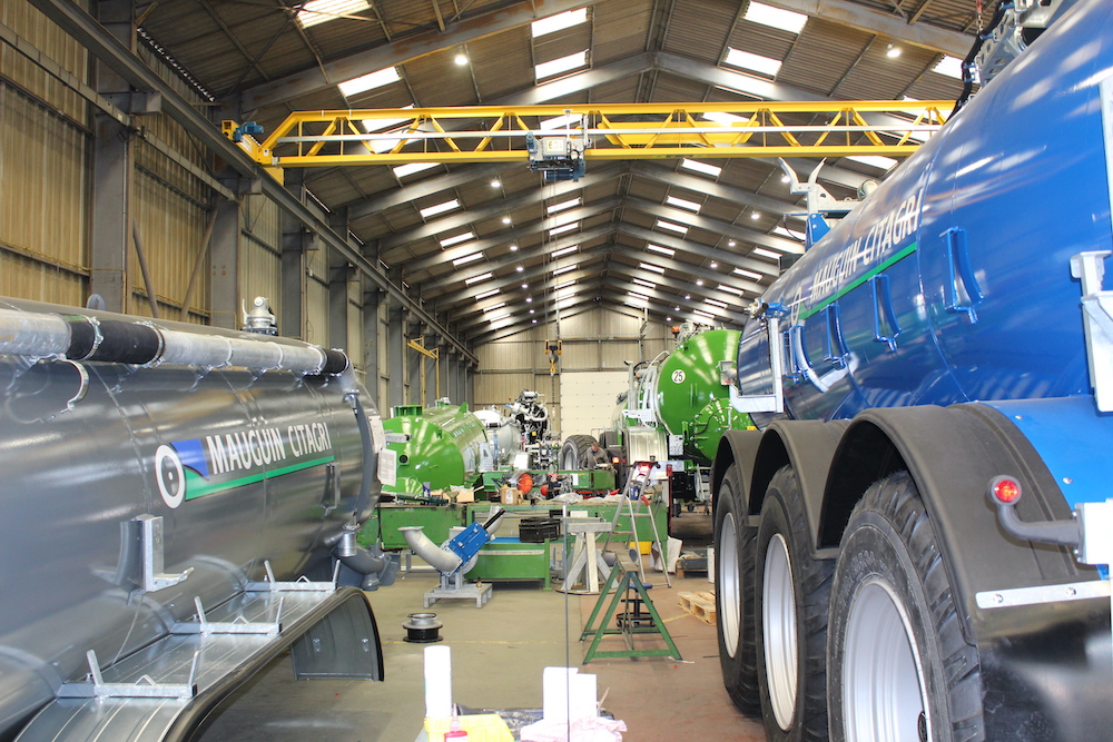

L’usine Mauguin compte huit postes de montage. L’entreprise espère y voir passer une dizaine de Typhon dans sa nouvelle version dès l’an prochain. © TL

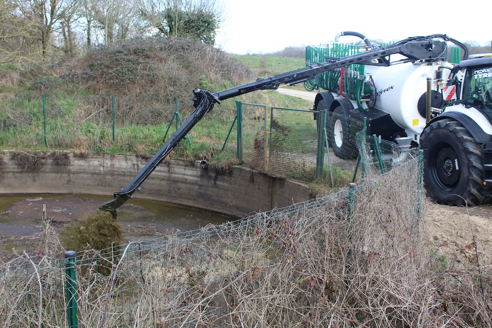

Dans le cas d’un chargement directement dans la fosse à lisier, le bras peut descendre jusqu’à 4,8 mètres sous le niveau du sol, toujours grâce à cette articulation en trois sections. Gilles Guillerme évoque également d’autres avantages de ce nouveau positionnement du bras à l’avant. « Quand il était positionné à l’arrière, il avait tendance à lever légèrement la flèche. À l’avant, il offre également l’avantage de supprimer toute gêne vis à vis de la rampe à patin » précise-t’il. La nouvelle conception du bras de pompage garde néanmoins la hauteur de la tonne hors-tout à 4,1 mètres afin d’assurer son passage dans tous types de situations.
Le bras de 7,8 m permet d’atteindre la citerne de transfert en passant par dessus le fossé et en gardant la rampe ouverte. © TL

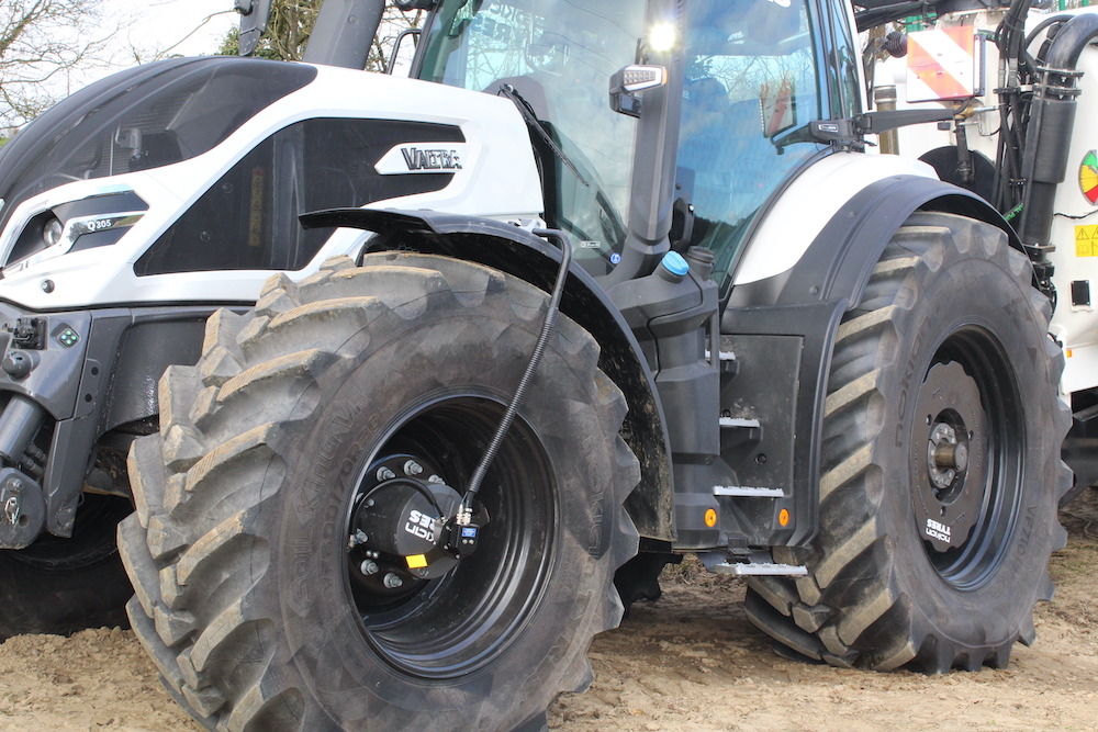

Pour le démo-tour organisé par Mauguin Citagri, la nouvelle gamme de pneumatique Soil King de Nokian Tyres est équipée en télégonflage. © TL
