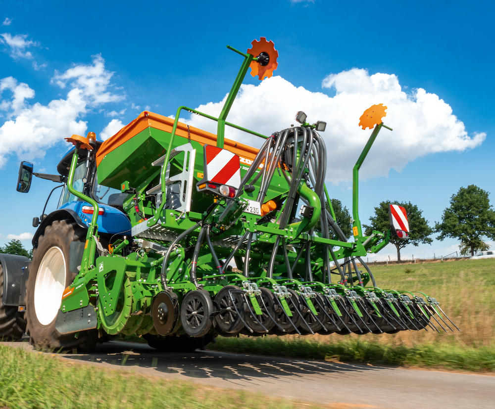

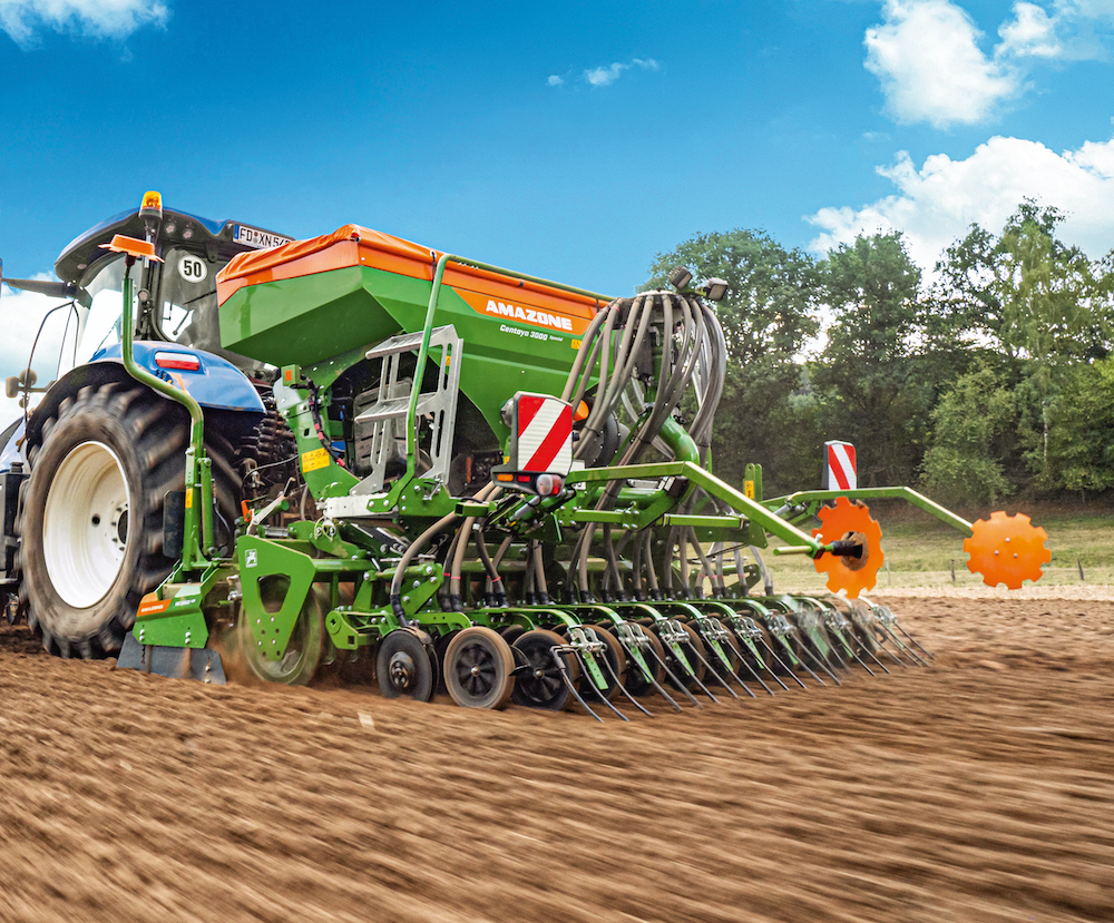

Le nouveau semoir Centaya 3000 Special remplace le semoir compact AD-P Special. Ce semoir pneumatique de 3 mètres est proposé avec des capacités de trémies de 1.000 et 1.500 litres.

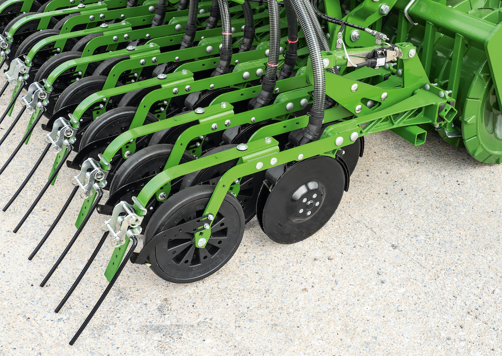

Il peut être équipé du monodisque RoTeC ou du double disque TwinTeC Special. Le RoTeC sans entretien travaille même avec des volumes de paille et de végétaux importants. La formation du sillon et le guidage de la semence dans le sol sont assurés d’un côté par le disque semeur et de l’autre par le disque ouvreur. La roue de jauge Control 10 ou Control 25 empêche la terre d’adhérer sur le disque semeur et garantit parfaitement le respect de la profondeur de semis définie. Il est possible de sélectionner des interlignes de 12,5 cm et de 15 cm. Le double disque TwinTeC Special offre un diamètre de 340 mm et une pression de terrage de 40 kg et est lié à une roue de jauge en aval. L’ensemble permet une implantation de la semence même à des vitesses élevées et sur des sols hétérogènes. L’inter-rang est de 15 cm.

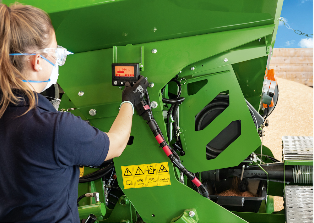

L’étalonnage de la trémie de semence est réalisé depuis la passerelle de chargement. L’unité de dosage bien accessible au fond de la trémie garantit un dosage homogène de la semence. La semence est accumulée au niveau de l’auget d’étalonnage fourni et pesée au moyen de la balance comprise en standard.
Pour les autres semences ou des volumes de semence différents, Amazone propose différentes bobines de dosage pour le Centaya Special. Pour remplacer les bobines de dosage, il suffit de desserrer deux vis juste au niveau de l’unité de dosage en utilisant l’outil fourni.
Pour faciliter encore le prédosage, l’étalonnage et la vidange du reliquat, le Centaya Special peut être associé au terminal AmaTron 4, le pack Confort avec TwinTerminal 3.0. Ce terminal est fixé avec un aimant à proximité de l’unité de dosage. L’étalonnage se fait donc directement sur la machine, sans avoir à monter et descendre constamment du tracteur. Pour la commande ISOBUS du combiné de semis, on utilise au choix les terminaux ISOBUS AmaTron 4, AmaPad 2 Amazone ou n’importe quel terminal ISOBUS d’un autre constructeur.

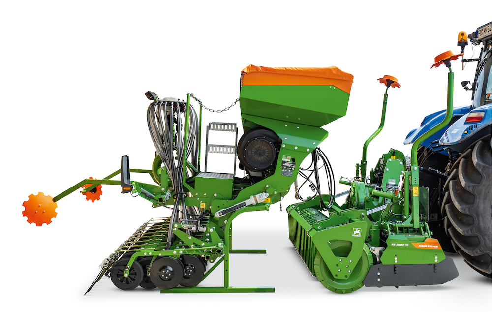

Grâce au système de couplage rapide QuickLink, le semoir compact Centaya Special est couplé très facilement, rapidement et sans outil aux différents outils de préparation du sol de la marque allemande. En fonction des conditions de sol, un combiné composé des herses rotatives KE 02 ou des cultivateurs rotatifs KG et KX est possible. Sur des sols très légers, le Centaya Special peut être utilisé avec le préparateur de sol à disques indépendants CombiDisc.
