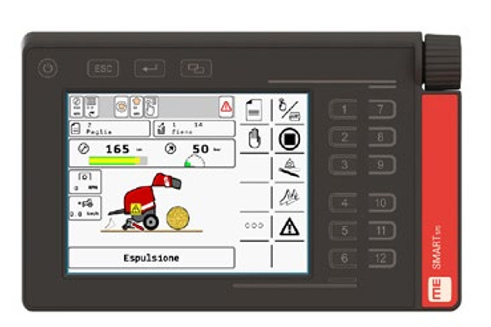

Avec la fonction Isotronic, les presses à chambre variable Maschio Gaspardo Extreme série 2 communiquent avec le tracteur via l’Isobus. De cette façon, toutes les fonctions peuvent être facilement pilotées depuis le terminal en cabine.

Le logiciel ISO BALER du système Isobus, en communiquant avec le système TT Connect, permet l’envoi de les données de travail à la fois aux plateformes cloud et au Service Machine Gaspardo

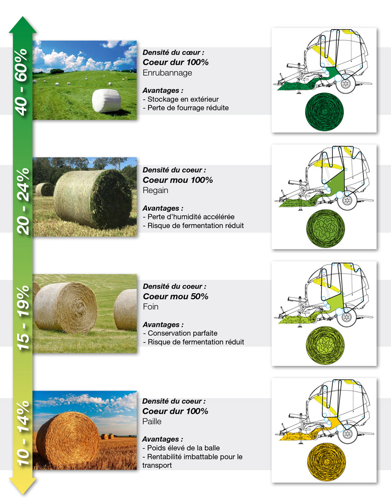

Coeur tendre vs coeur dur
Dans le cas de fourrages très secs, comme par exemple dans de la paille, il est possible d’appliquer la pression maximale dès le début du pressage et donc de confectionner un coeur dur. Pour la récolte d’un produit plus noble comme le foin ou la luzerne, il est possible d’appliquer un cœur tendre avec le balancier qui applique une plus ou moins faible pression.
Grâce au maintien horizontal du balancier, une préchambre « cœur étoile » avec une absence totale de pression (0 bar) peut être créée. Dans ce cas, le fourrage entre librement dans la chambre pour atteindre un diamètre jusqu’à 110 cm. Cela offre des avantages considérables en termes de conservation et de qualité des fourrages récoltés, et c’est pourquoi le pilotage Isobus a un intérêt. Il permet d’adapter la presse à chaque récolte instantanément et sans descendre de la cabine.
