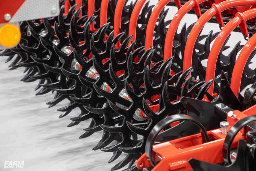

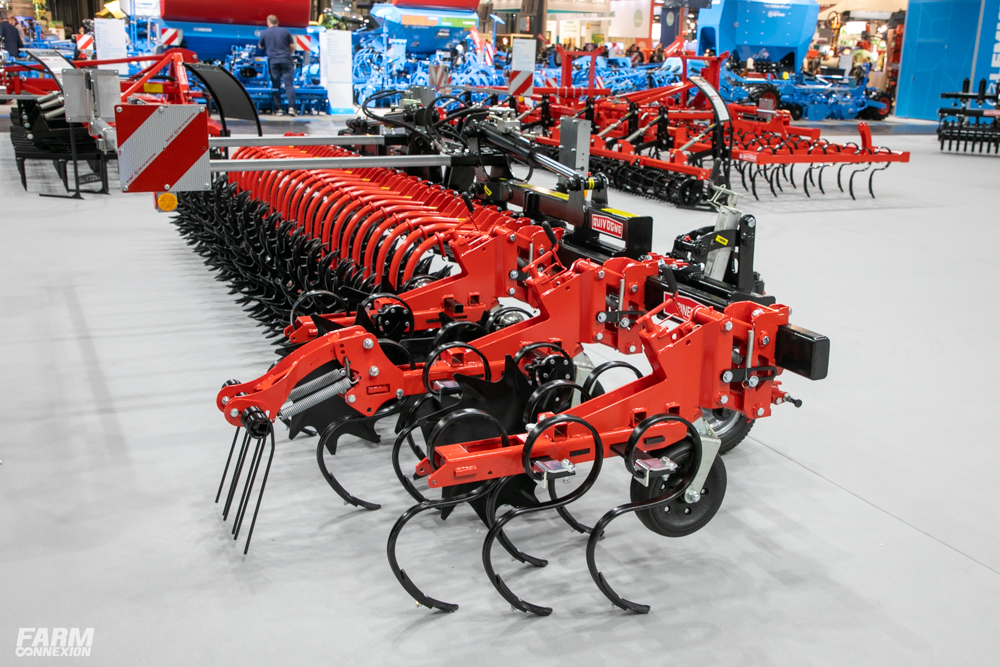

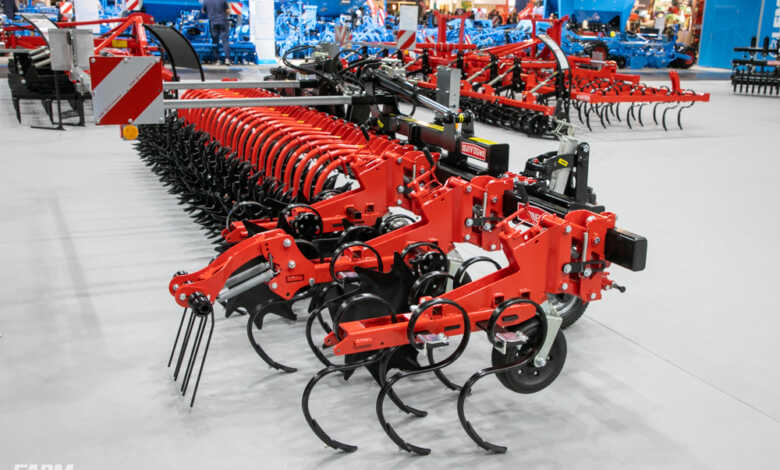

Grâce à son châssis modulable, Quivogne peut proposer non seulement une bineuse mais également une houe rotative.
Grâce à son châssis double poutre en 120 x 60 mm, le fabricant offre davantage de polyvalence dans les réglages des écartements par rapport à son précédent châssis en 100 x 100 mm. Proposée dans des largeurs de 3 à 7 mètres, cette bineuse accède aussi à un plus grand nombre d’accessoires, dont des dents de 10 mm de diamètre, un simple peigne, différents rouleaux dont un cranté de 300 m de diamètre, un disque coutre pour améliorer le guidage… Particularité de ce châssis modulable, il peut aussi recevoir des éléments de houe rotative montés sur balanciers. Des roues de jauge assurent le contrôle de la hauteur de travail.
