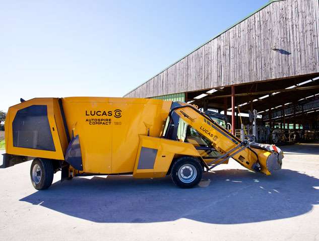

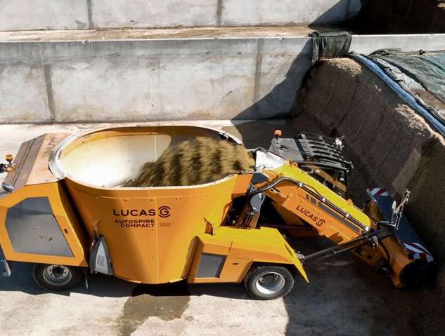

Proposée dans trois capacités de bol, de 12, 14 et 16 m3, la nouvelle mélangeuse distributrice Autospire Compact de Lucas G peut alimenter de 50 à 90 vaches en un passage.
Simple et maniable grâce à son essieu arrière directeur, cette nouvelle gamme motorisée par un 4 cylindres Deutz 4 de 4,1 litres Stage V (combinant DOC, FAP et SCR)de 156 chevaux. Il entraîne trois pompes hydrauliques. L’une pour la fraise, l’autre la vis et la dernière, la transmission hydrostatique à deux vitesses. La première évoluant de 0 à 8 km/h au travail et la seconde de 0 à 25 km/h pour les déplacements. Un ventilateur à pales orientables est proposé en option.

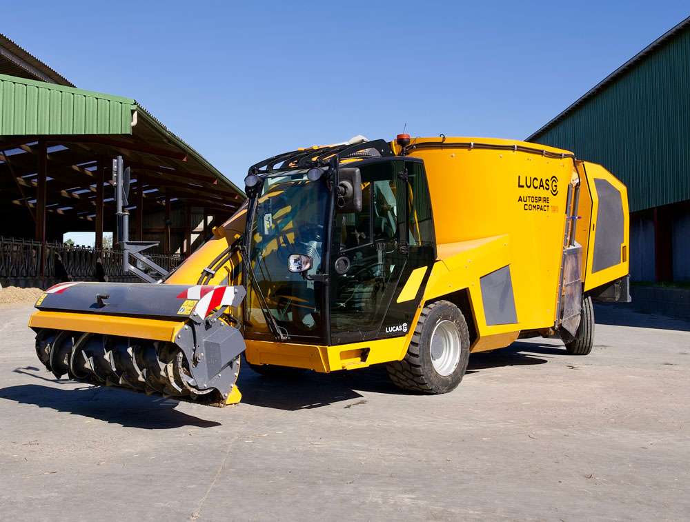

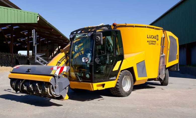

L’Autospire Compact dispose d’une fraise de 625 mm de diamètre avec 54 sections courbées, 2 mètres de largeur et peut désiler à 5 mètres de hauteur grâce à un moteur haute pression de 500 bars atteignant une puissance de 116 chevaux. Sa seule vis est armée de base de 6 couteaux réversibles (8 ou 10 en option) avec revêtement carbure de tungstène et le déchargement se fait à l’arrière gauche ou à l’arrière droite. Son gabarit compact, un rayon de braquage à 6,5 mètres et un essieu sur pivot (moteur en option) lui permettent de se faufiler dans les moindres recoins de la ferme. La hauteur hors-tout est de 2,52 m et la largeur hors-tout est de 2,40 m. Quant à la longueur, elle est de 7,61 m (Autospire Compact 120), 7,73 m (Autospire Compact 140) et 7,85 m (Autospire Compact 120).

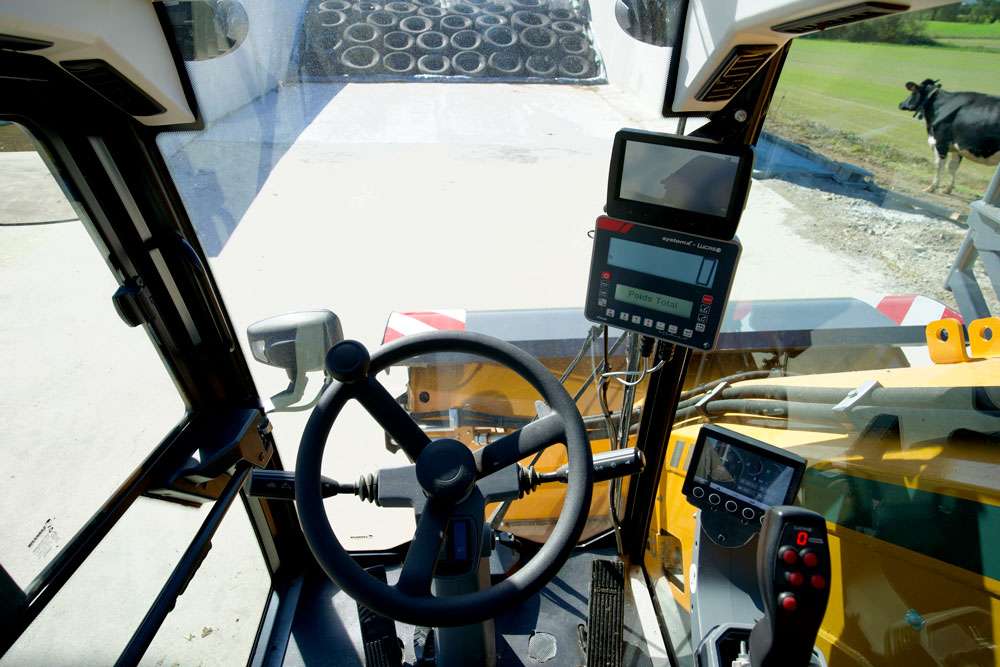

La cabine entièrement vitrée offre une bonne visibilité et une approche silo et un désilage précis lors de la préparation de la ration, du haut jusqu’au pied du silo. Elle est équipée de série d’un pare-brise chauffant qui assure en moins de 3 min un dégivrage et un désembuage express. Le siège pneumatique est couplé à l’accoudoir pour garder le contrôle en déplacement via le joystick Confort Pro. Les différents éléments de pilotage sont facilement visibles et accessibles : boitier de pesage programmable, caméra de recul, de cuve et de distribution.
