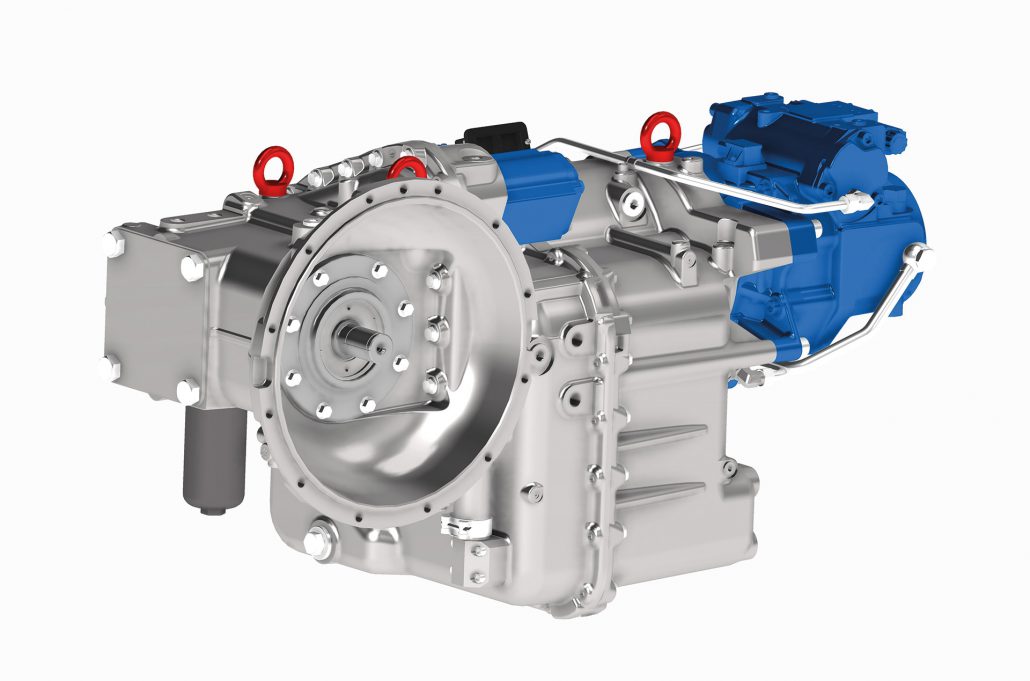

En combinant des entraînements hydrostatiques et mécaniques dans une boîte de vitesses intégrée à 90 degrés, la transmission HVT1 fournie par Dana Spicer, spécialement conçue pour les chargeurs télescopiques offre un contrôle précis des manœuvres à basse vitesse et une grande vélocité sur route. L’utilisation d’un train épicycloïdal est la base du fonctionnement de cette transmission de type PowerSplit.
La transmission HVT-1 développée pour les chargeurs télescopiques par Dana Spicer
Le système de commande électronique ajuste en permanence le mélange de puissance hydrostatique et mécanique pour maximiser la productivité de la machine dans des cycles de manutention très variables, permettant au moteur de maintenir un régime constant dans sa plage de fonctionnement la plus efficace. Comme la Vario System, cette transmission profite de quatre modes de conduite, normal, eco, loader et creeper.
