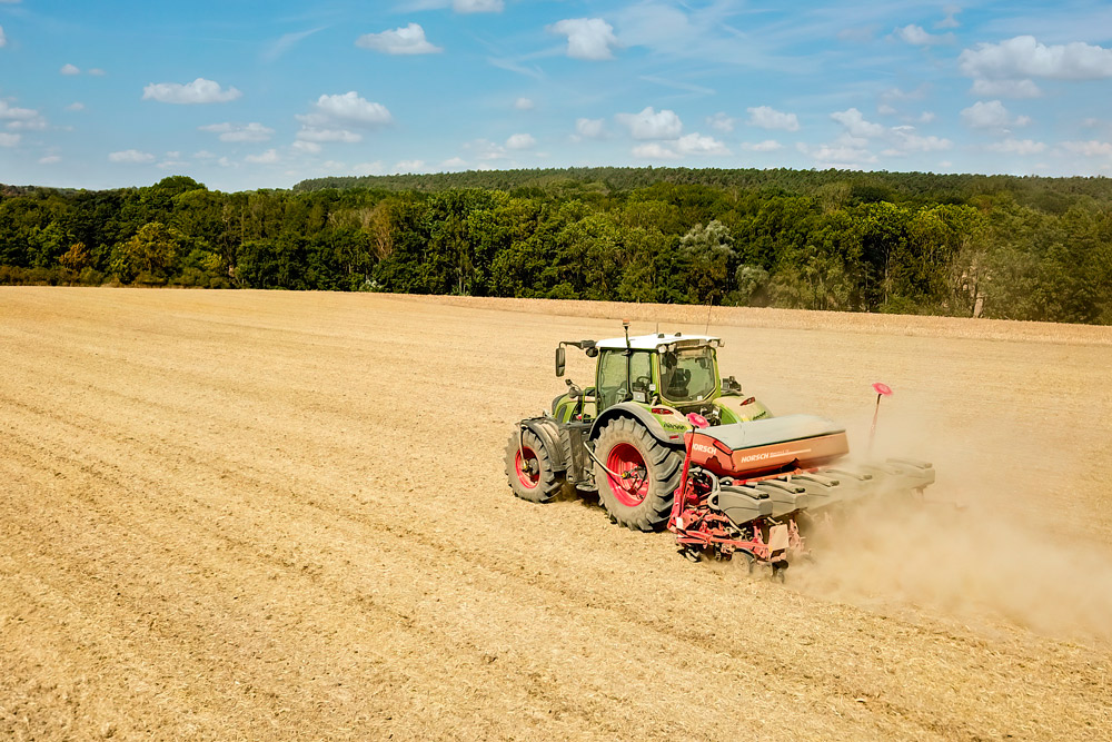

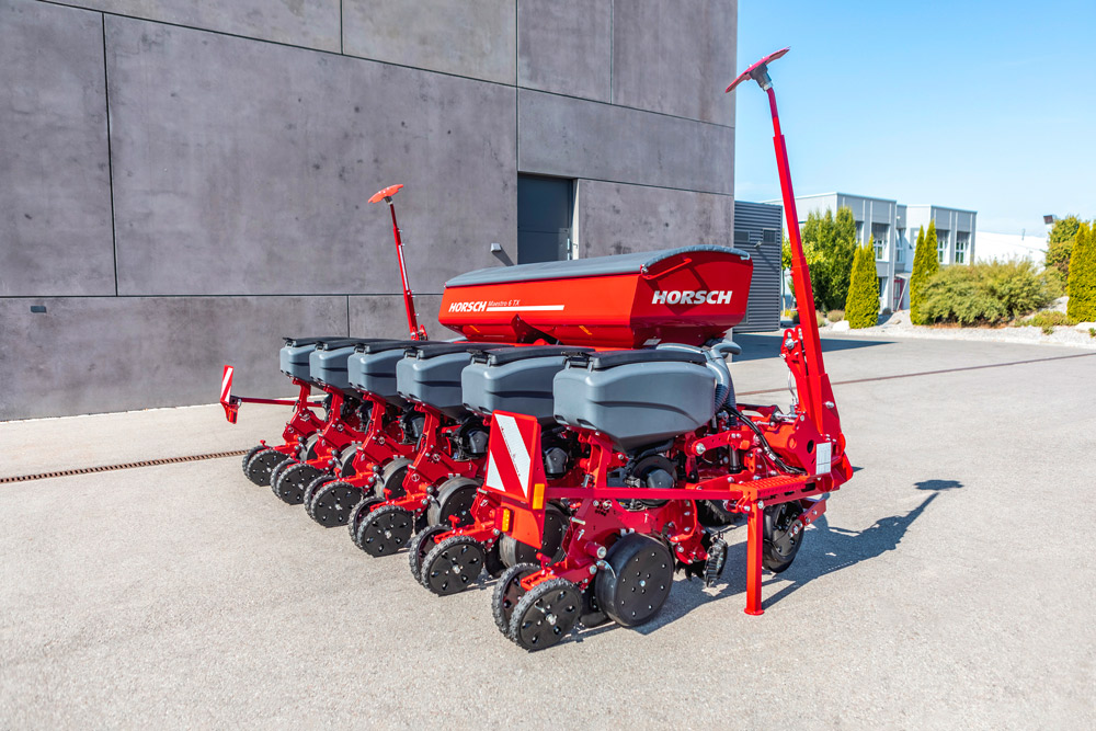

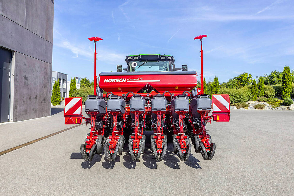

Elle sera proposée de 2,6 à 4,8 mètres, la version TX se différencie des autres modèles de la gamme par son châssis télescopique, permettant de choisir hydrauliquement d’écartement.
Compact, ce nouveau semoir Maestro TX est aussi très polyvalent. Il se dote de 6 à 7 éléments semeurs, autorisant respectivement un inter-rang de 45 / 50 / 55 / 60 / 65 / 70 / 75 / 80 cm pour le Maestro 6 TX et de 37,5 / 40 / 45 / 50 / 55 / 60 / 65 cm pour le Maestro 7 TX, voire 75 / 80 cm lorsqu’il est configuré en 6 rangs. Ainsi, il pourra semer tout au long de l’année une grande variété de cultures.
Sur le Maestro TX, les graines sont dosées grâce au système de surpression AirSpeed, qui propulse les graines à 60 km/h jusqu’au sol en évitant les rebonds. La vitesse de semis peut ainsi atteindre 15 km/h. Quelles que soient les variations du type de sol au sein d’une parcelle ou lors des changements de parcelle, le dispositif AutoForce, en option, ajuste automatiquement la pression dans le circuit hydraulique et maintient une profondeur de semis régulière.
De nouvelles trémies d’une capacité de 20 litres sont disponibles pour l’application de microgranulés. Entraînées électriquement et indépendamment, elles sont montées derrière la trémie à semences, sur chaque élément semeur. Il est ainsi possible de contrôler le microgranulat de manière individuelle et spécifique sur chaque rangée grâce au SectionControl. Le Maestro TX est d’ailleurs piloté par un nouveau logiciel entièrement personnalisable
