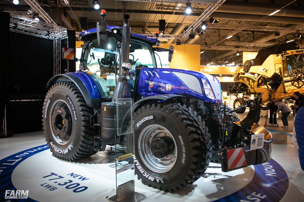

En positionnant son nouveau T7.300 entre un T7.270 et un T7.315 HD, New Holland offre un compromis idéal pour des applications variées, notamment routières. Ce n’est donc pas pour rien qu’il a été dévoilé lors du SIMA 2022 chaussé de pneumatiques Michelin Roadbib.
Sans modifier son empattement par rapport à un T7 long (de 2,88 mètres), New Holland répond à un besoin de polyvalence grâce à un tracteur non seulement plus puissant, de 260 à 300 chevaux mais aussi plus léger et compact qu’un modèle HD. Et c’est aussi en faisant progresser de 10 cm le diamètre maximal de ses pneumatiques (soit 2,05 m max.) que le comportement général, la motricité et les aptitudes routières s’améliorent. Des aptitudes auxquels les T7.230, T7.245, T7.260, T7.270, également au menu, n’échappent pas.
En effet, en plus d’être plus performant aux travaux de préparation du sol et de semis grâce à sa puissance et sa monte de pneumatiques plus généreuse, le T7.300 vise un usage intensif sur route. Pour les entrepreneurs, pros du BTP et de la méthanisation, il permettra de gagner en volume de chargement au transport.
