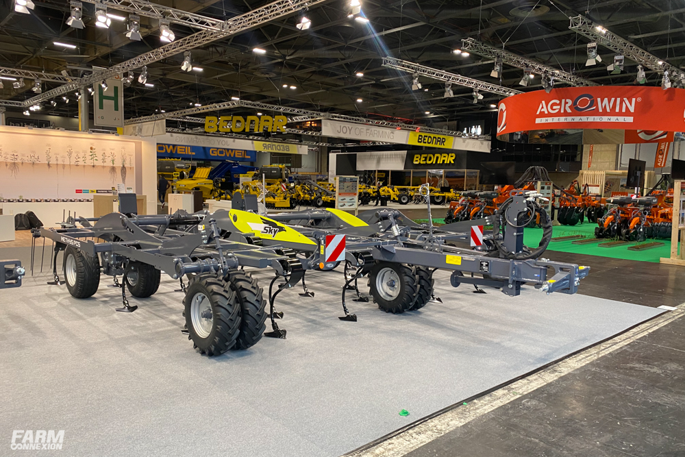

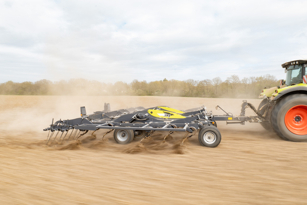

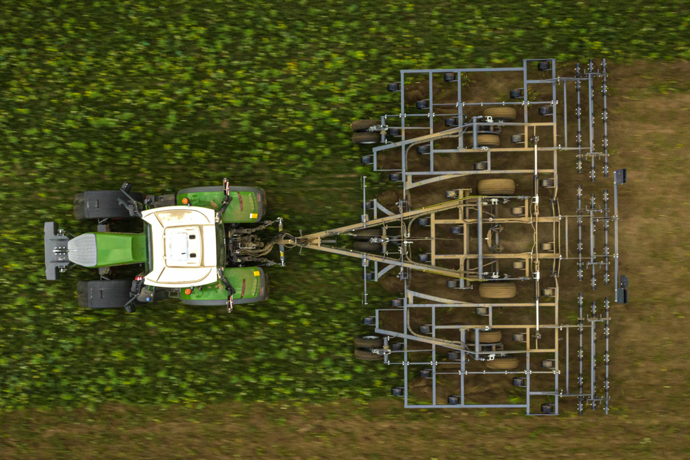

Chez le constructeur ligérien Methys désignait un déchaumeur à disques FT. Demain, avec le principe Precision Cutting System, cette famille va s’élargir avec des outils à dents. Toutefois, le Methys PCS n’est pas un simple déchaumeur sans rouleau ou d’un vibroculteur redimensionné. « Conçu sans rouleau, il ne pourra pas en recevoir ultérieurement, car le rouleau réduit l’efficacité du scalpage. » indique la firme. L’appareil a été conçu pour nettoyer superficiellement les parcelles dans toutes conditions, même en agriculture de conservation, une tendance qui n’est pas étrangère la ferme de la Conillais, où siège Sky Agriculture (groupe Burel). Travailler même en présence de grandes quantités de résidus sans risques de bourrages est ainsi possible avec une conception aérée et un dégagement sous bâti de 701 mm.

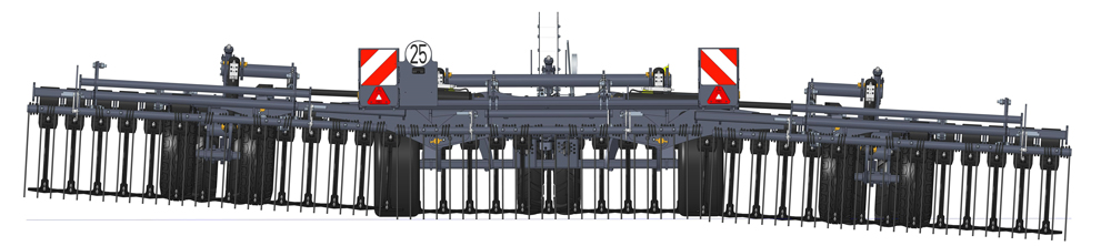

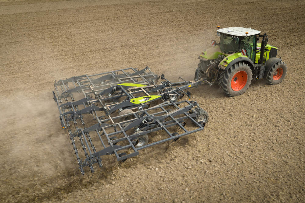

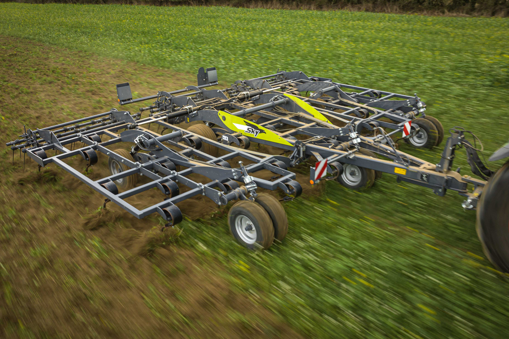

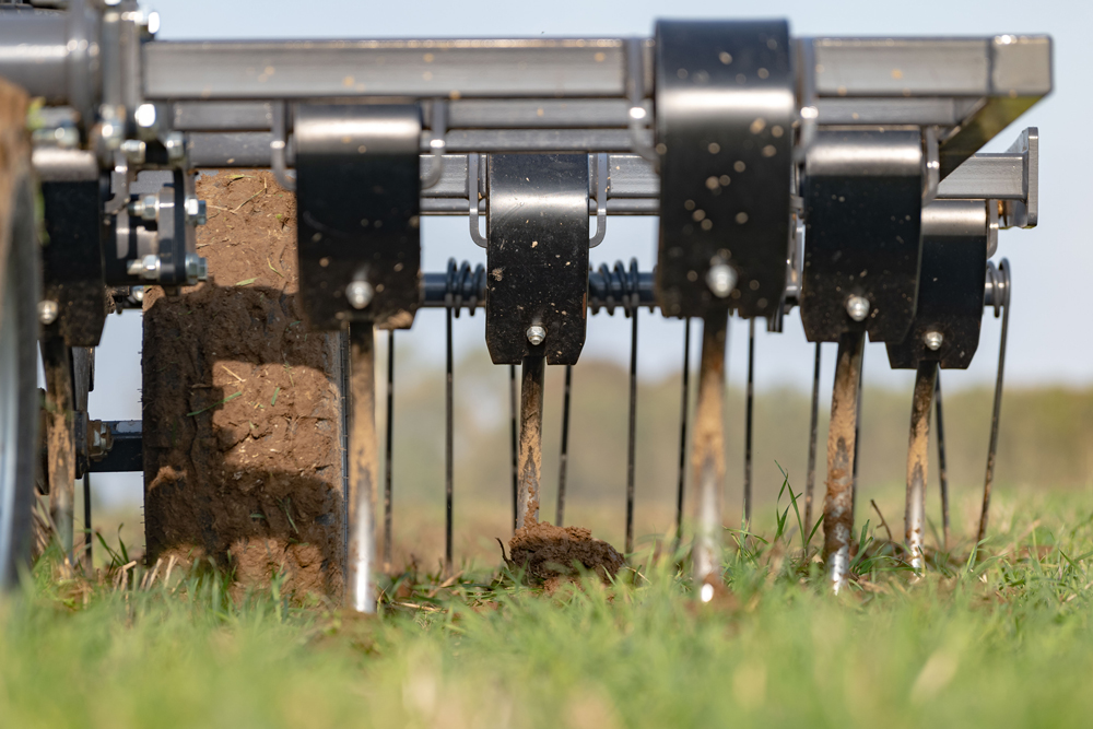

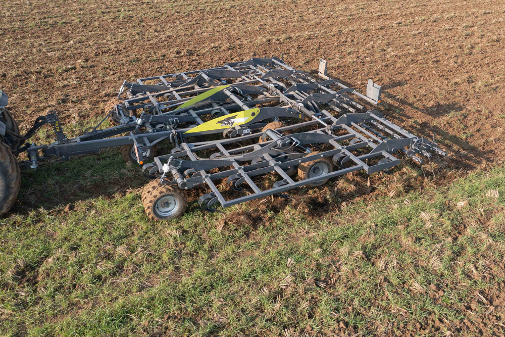

Deux familles de ce culti-scalpeurs sont d’ores et déjà prévues. S’il pourra s’envisager à l’horizon de l’automne 2023 en version portée de 3 – 4 et 6 mètres avec 4 rangées de dents, il sera d’abord proposé dans une version traînée de 6 et 8 mètres et pas moins de 7 rangées de dents vibrantes. Il s’agit d’assurer un parfait recroisement des socs à patte d’oie (de 260 mm de largeur) et ne laisser aucune chance aux adventices d’être épargnées. La précision de travail en profondeur (de 2 à 11 cm) est assurée par pas moins de 7 points d’appui au sol.
Combinées à un châssis articulé, 12 roues de jauge (boggies sur les extensions pour diviser par deux les petites variations de sol et tandem avant/arrière), l’outil travaille toujours de façon homogène.

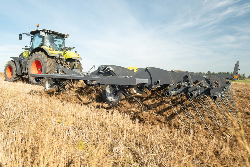

Il est complété par une herse peigne à trois rangées de dents (de 12 mm de diamètre) pour nettoyer les systèmes racinaires déchaussés et finir d’étaler les végétaux en vue d’accélérer leur dessiccation au soleil.
Malgré son envergure, le Methys PCS est facile à tracter et donc s’offre en alternative économique et écologique aux désherbants chimiques. Il s’inscrit donc parfaitement dans l’offre du constructeur. Sur la ferme de la Conillais, Sky Agriculture a relevé une consommation de 6,5 l/ha en premier passage et de 3 l/ha en second passage avec un modèle TW6 de 6 mètres. Enfin, le Methys PCS se dote d’une signalisation routière à LED, d’un essieu de transport freiné et est réceptionné par la DREAL à 25 km/h en France.
