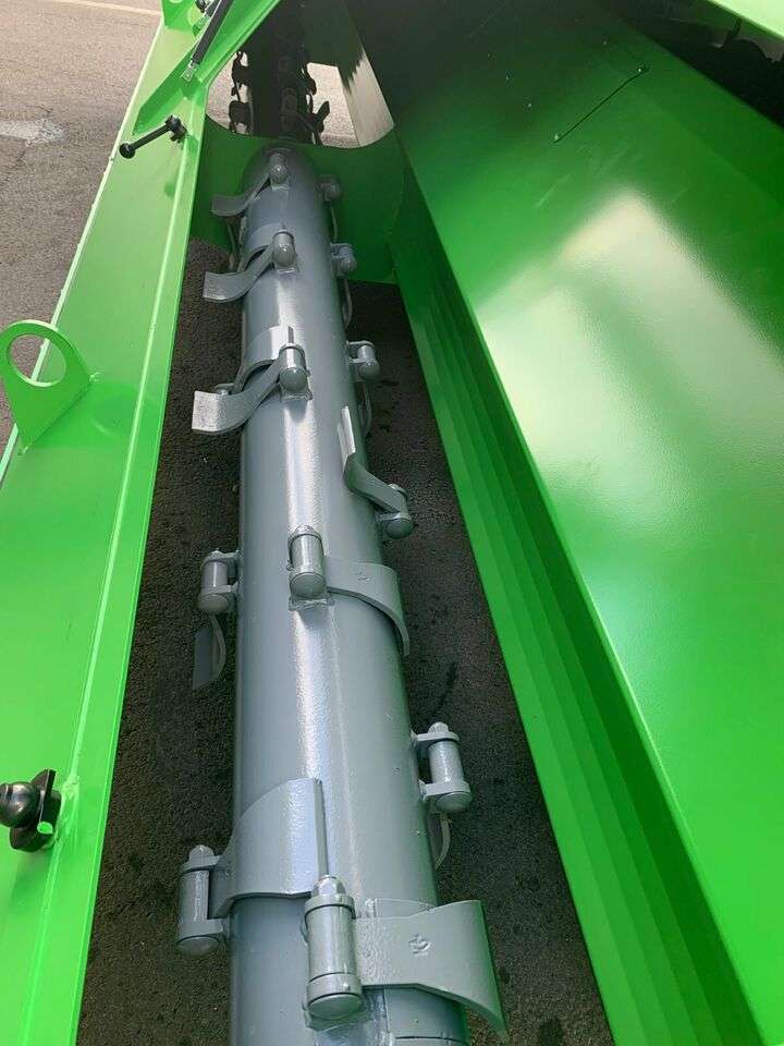

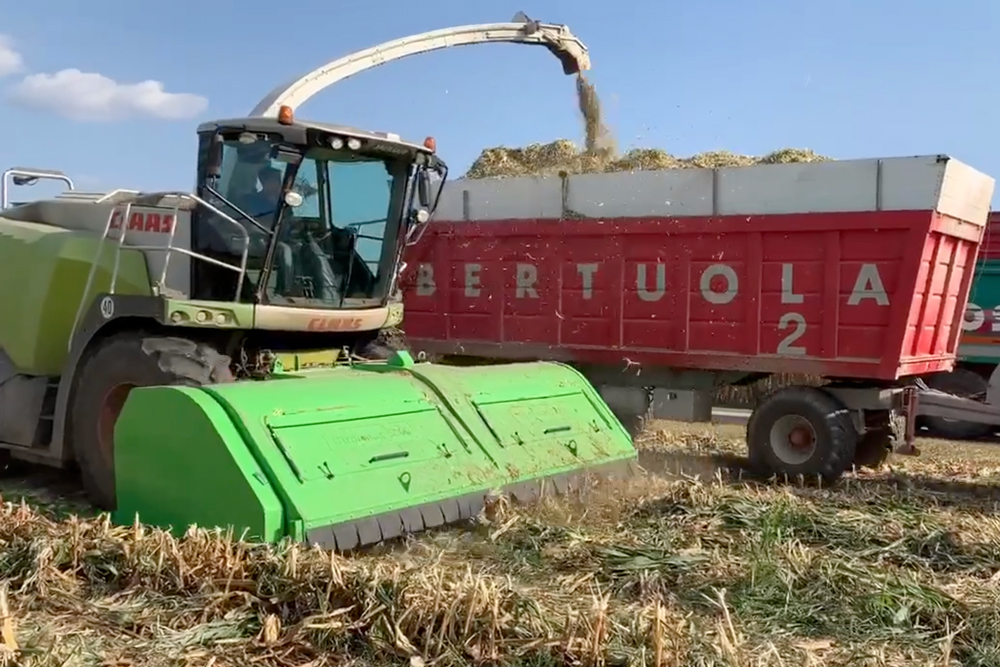

C’est pourquoi en Allemagne, Baggerhandel, un spécialiste de la négoce de matériel a imaginé un collecteur pour ensileuses, le Strohmax 5000 dont l’intérêt est d’intervenir après récolte du maïs en grain ou lorsqu’il est destiné à l’élevage, en ensilage. L’accessoire de 4,6 mètres (soit 6 rangs) est un broyeur de 3,3 tonnes doté d’un rotor à axe horizontal doté de fléaux larges, qui ramassent non seulement les rafles et au plus près du sol par aspiration, mais également coupent et hachent la partie supérieure du plateau racinaire. Tout l’enjeu est de ne pas ramasser trop de terre ou de cailloux. La matière peut être à cet effet tamisée par des grilles de 3 à 5 mm est canalisée vers le rotor de l’ensileuse par l’effet soufflerie du rotor, accompagné d’une vis sans fin. L’ensileuse pourra alors calibrer la matière organique selon les objectifs du méthaniseur.
Plusieurs recherches sont menées avec le concours de spécialistes du biogaz, notamment l’Institut supérieur d’agriculture d’Unimi en Italie qui a permis de récolter plus de 20 tonnes de matière par hectare à une vitesse de 3 à 6 km/h, selon la hauteur de coupe préalable.
