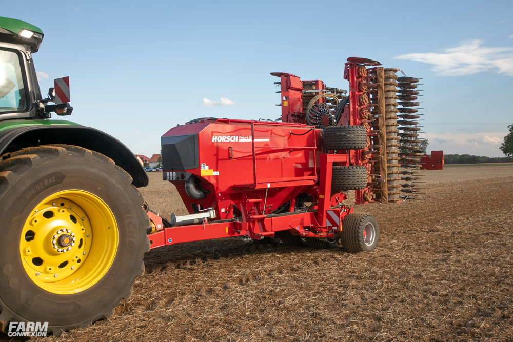

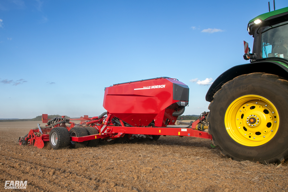

Avec le Versa SW, Horsch réinvente son Pronto KE, un semoir combiné de 6 mètres chaussé de roues autoporteuses et d’une herse rotative maison. S’il ne sera livré que pour 2024, plusieurs appareils encore à l’état de prototype seront toutefois testés dès cet automne dans différentes situations.
Le nivellement et le rappui avant le passage de la herse rotative est réalisé par des roues de dimensions 19.0/45-17, permettant ainsi d’intervenir sur sols légers ou argileux tout au long de l’année.

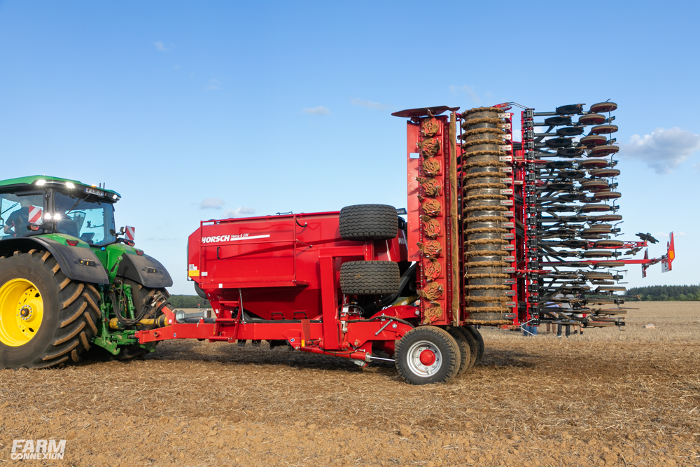

Les roues autoporteuses du packer se positionne sous la herse rotative pour assurer un parfait équilibre au transport et permettre au Versa SW d’obtenir une homologation européenne.
Si le Pronto KE disposait d’une herse rotative d’origine Amazone, le Versa SW emploie désormais une herse rotative Kredo 6 mètres avec rouleau rouleau trapeze, Farmflex ou à dents.

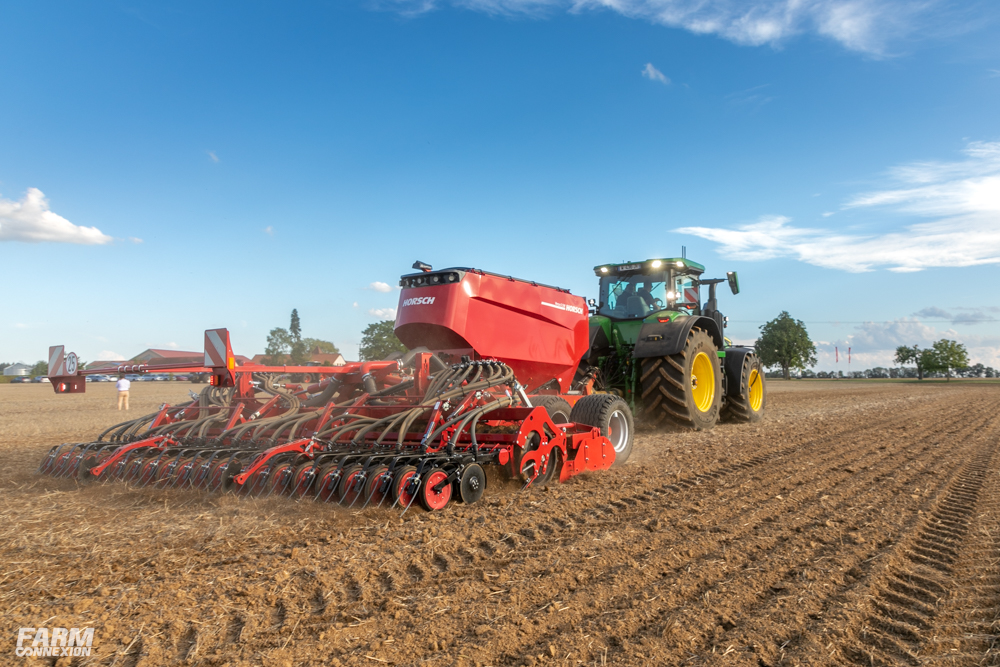

L’élément de semis TurboDisc est bien connu lui aussi. Il est proposé avec un écartement de 12,5 ou 15 cm. Le pilotage du semis est Isobus.

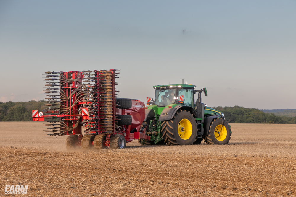

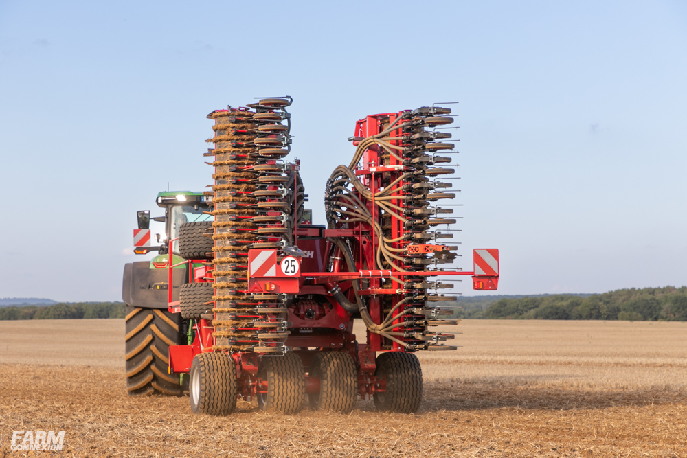

Le semoir en impose; il affiche pas moins de 10,5 tonnes à vide mais repose sur quatre pneumatiques une fois replié et jusqu’à huit au travail. Il ne dépasse pas 3 mètres sur route.

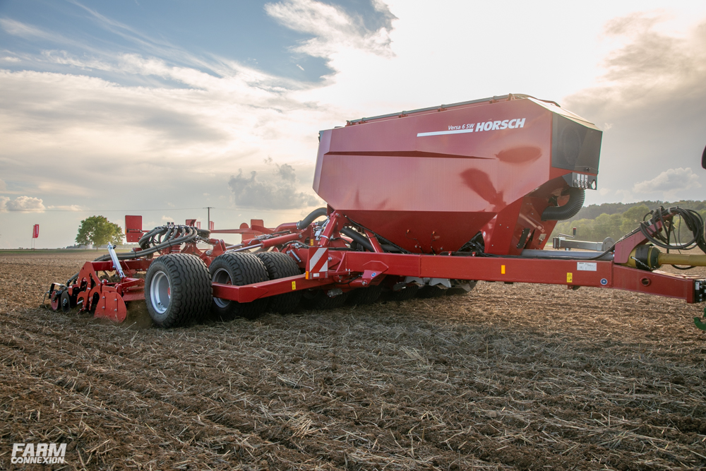

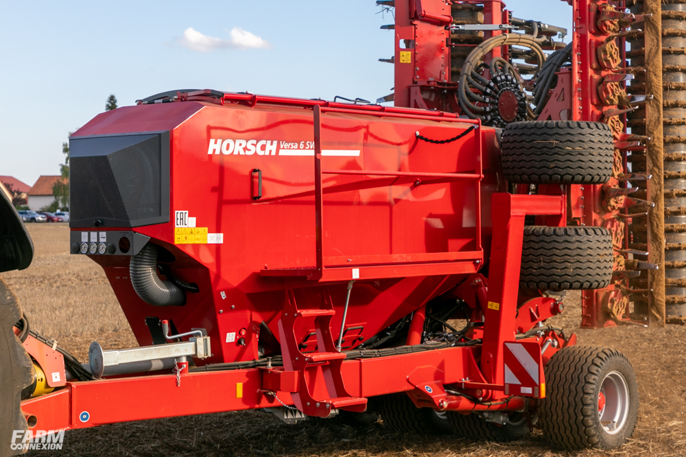

La trémie de 5.000 litres est répartie à 60 / 40, permettant une combinaison engrais / semence. La soufflerie est directement intégrée dans la trémie et en hauteur, limitant l’aspiration de poussière et permettant aussi d’augmenter les intervalles d’entretien.
Le refroidisseur peut par ailleurs équiper l’appareil et trouvera son utilité lors de l’application d’engrais minéraux. L’air aspiré est réchauffé de quelques degrés et empêche ainsi l’engrais de coller en cas de rosée ou de conditions de semis humides.
