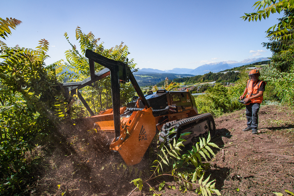

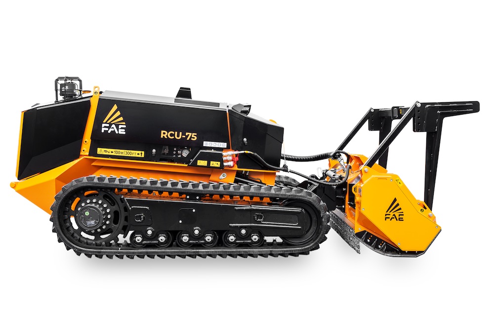

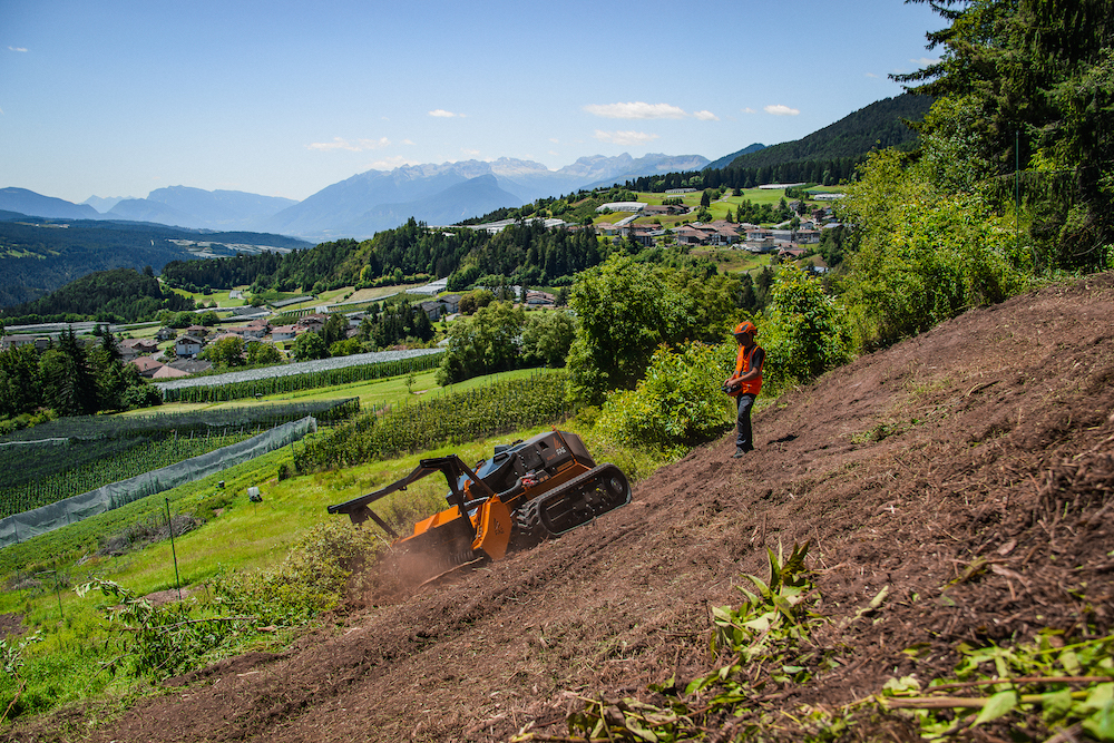

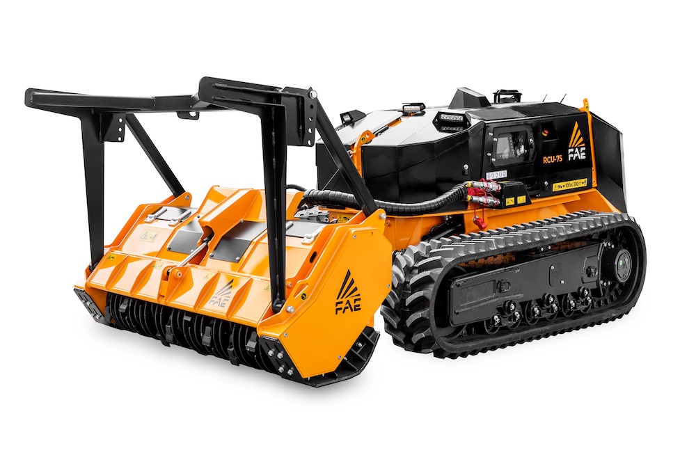

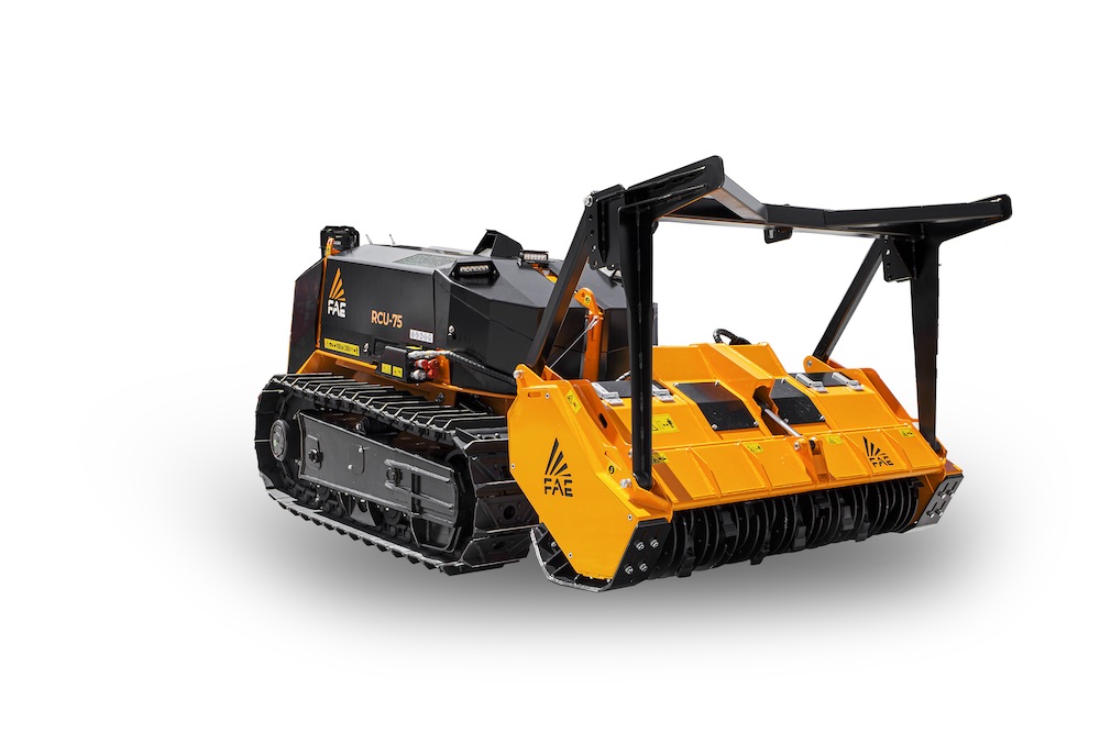

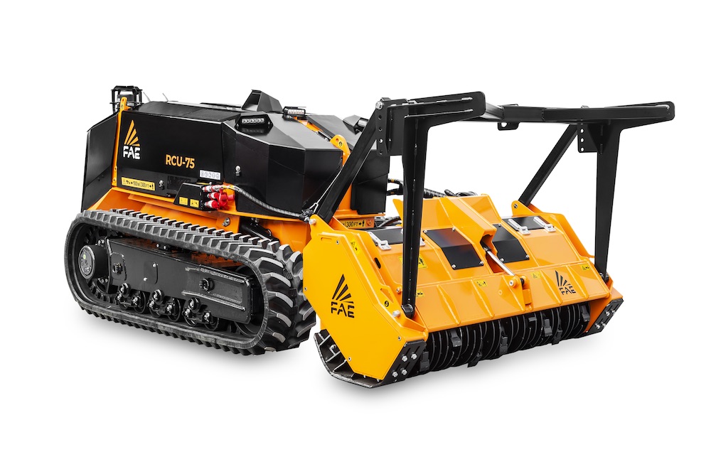

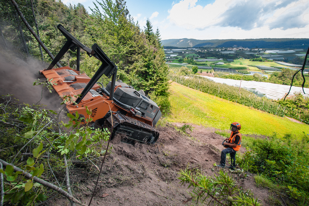

Plus puissant de 18 chevaux, pour atteindre 74 chevaux, le RCU-75 est conçu pour travailler sur des terrains difficiles d’accès ou avec de fortes pentes qui nécessitent des véhicules garantissant la sécurité de l’opérateur ainsi que l’efficacité en fonctionnement. Ce véhicule convient aux interventions dans les zones vallonnées et forestières, les voies ferrées, les lignes électriques, les gazoducs et les oléoducs, les pépinières, les bords de routes et d’autoroutes, les berges de canaux, de rivières ou de lacs. Il peut même être chaussé de chenilles en acier lors les usages les plus extrêmes!

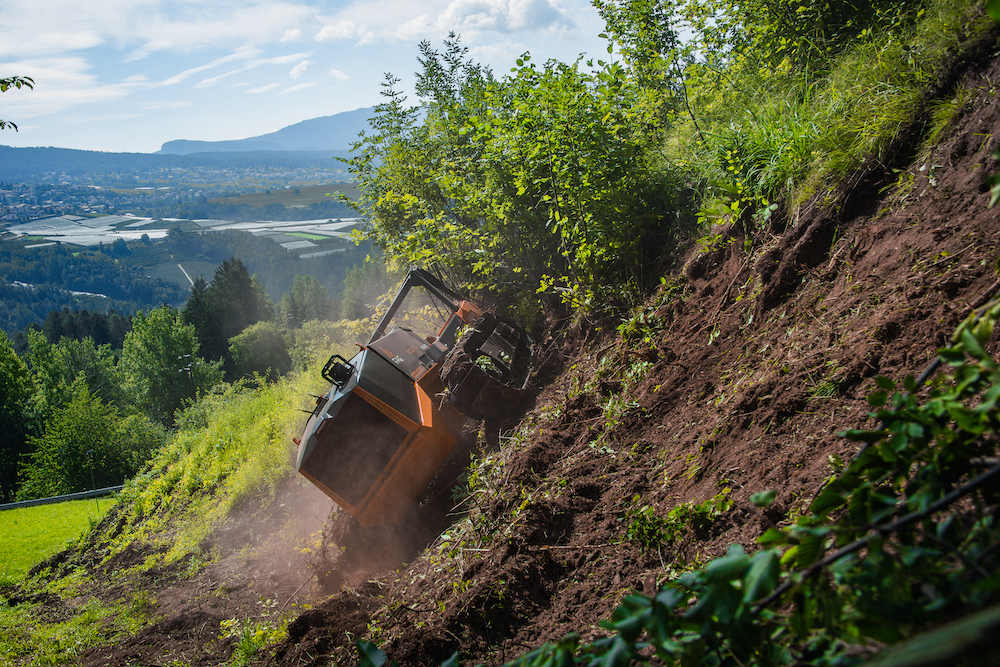

Son moteur Kohler Stage V Common Rail avec injection électronique est couplé à une transmission hydrostatique et de pompes à piston à contrôle électronique associées à une unité de commande dédiée, offrant une grande réactivité dans ses déplacements mais également dans l’entraînement des outils. Le chenillard renforcé dispose d’un train de chenilles avec voie variable hydraulique avec un demi-trains indépendants, le système de tension des chenilles est automatique. Grâce à la structure de la chenille en caoutchouc à profil haut avec un empattement de 86 mm et une largeur de 320 mm, ainsi qu’au système de rouleaux oscillants à triple bride et aux roues de tension à triple bride, le RCU-75 peut travailler dans les conditions les plus difficiles. Les solutions techniques adoptées offrent au RCU-75 une adhérence élevée et lui permettent de travailler sur des pentes raides, jusqu’à 55°.
Le RCU-75 est commandé par une télécommande avec un grand écran de 3,5” pour gérer au mieux toutes les fonctions de la machine et du broyeur, également grâce à des touches de fonction que l’utilisateur peut personnaliser. La stabilité de la communication est garantie par la fréquence de transmission de 2,4 GHz. L’exhaustivité et la disposition des commandes, ainsi que la bandoulière bien équilibrée, rendent la télécommande FAE ergonomique et conviviale.

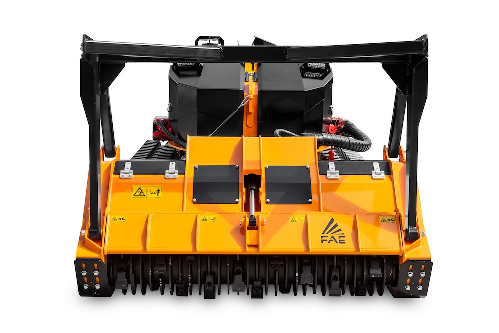

Le RCU-75 est associé au broyeur forestier FAE BL2/RCU, capable de broyer les branches et le bois jusqu’à 15 cm de diamètre. Ce broyeur peut compter sur un rotor à lames fixes avec technologie Bite Limiter, qui permet d’obtenir une productivité élevée même avec peu de puissance disponible, grâce à la faible consommation d’énergie.
