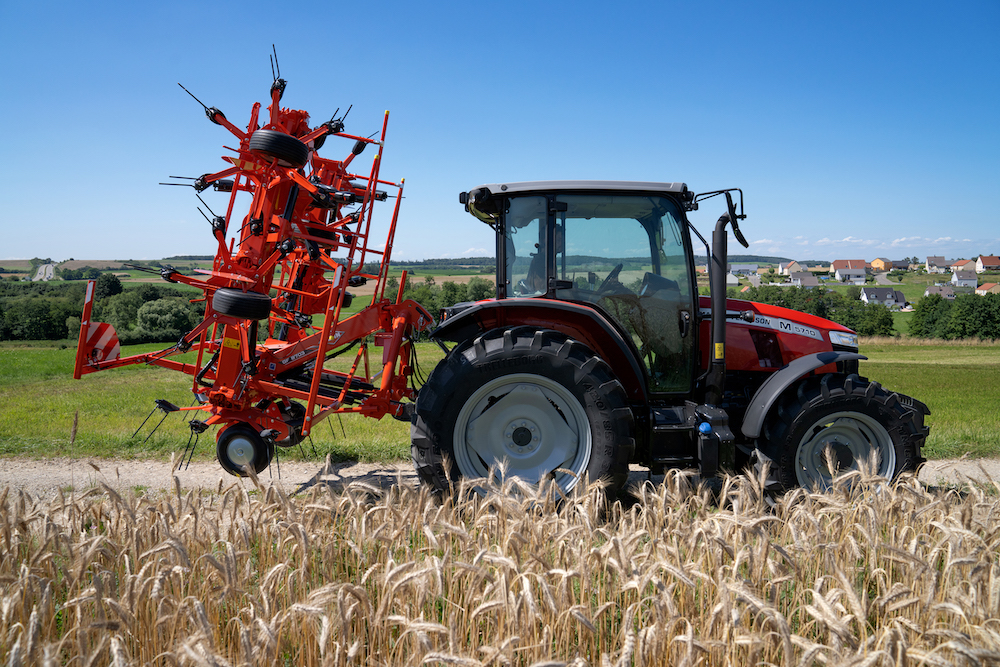

Les faneuses Kuhn séries 1012 et 1012 T, de 8,70 à 17,20 mètres de largeur de travail évoluent en séries 1003 et 1003 T en intégrent le nouveau rotor Optitedd.

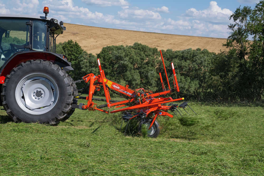

Par la conception de ses bras, ses fourches et de son rotor, l’Optitedd repousse les limites en termes de résistance et durée de vie des pièces travaillantes et peut évoluer dans les conditions les plus extrêmes (fourrage lourd, terrain pierreux, etc.). L’augmentation de la rigidité de l’assiette réduit fortement les vibrations. L’emboutissage de l’assiette et du bras a également été renforcée. Les fourches Heavy Duty montées sur ce nouveau rotor ont une durée de vie qui est doublée par rapport aux modèles précédents. Un diamètre du brin de 10 mm et 4 spires de grand diamètre (80 mm) contribuent à une forte réduction de la fatigue des fourches sans altérer la souplesse qui leur est nécessaire pour le travail. La qualité de fanage est préservée tout en réduisant les stress et contraintes internes aux fourches en présence de fourrages lourds. Des déflecteurs de fourches permettent de supprimer le chargement sur les bras de fourches, et d’empêcher le fourrage de monter et de s’enrouler autour de la dent et du rotor. L’intégration d’une fonction « anti-perte » évite la perte d’une fourche dans le fourrage et donc d’endommager les machines suivantes ou de polluer la ration.
Ce rotor concerne les modèles trainés et semi-portés GF 8712, GF 10812, GF 8712 T, GF 10812 T, GF 13012 et GF 17012 qui deviennent respectivement GF 8703, GF 10803, GF 8703 T, GF 10803 T, GF 13003 T et GF 17003 T. Les éléments techniques des 1012 et 1012 T sont préservés, tel que l’absence d’entretien du rotor, la fonction HLC (Headland Lift Control) pour un relevage rapide des rotors en bout de champs, les dents asymétriques pour un ramassage parfait sans gratter le sol, les fourches passant très près des roues pour un suivi de terrain réactif et l’entraînement Digidrive pour une transmission du mouvement simple et efficace.
